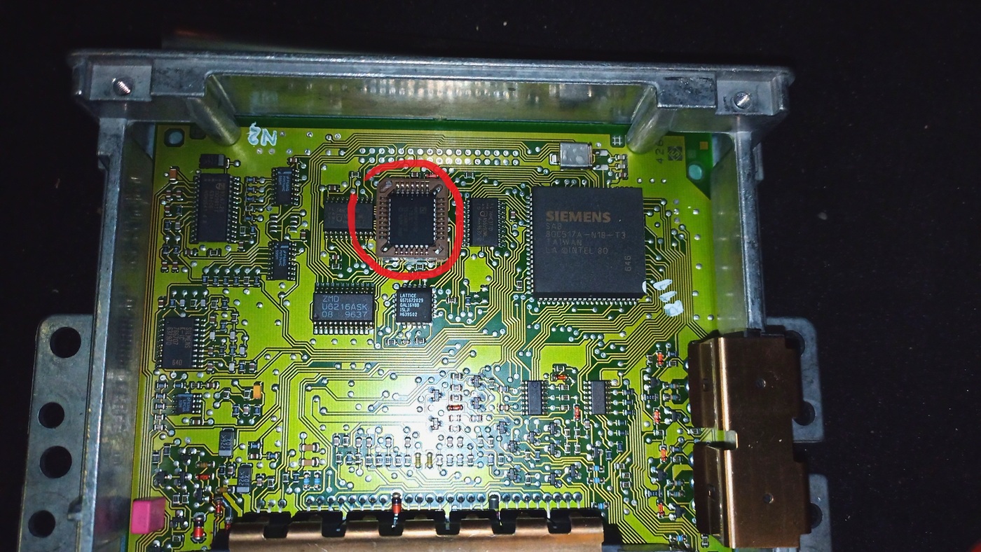

Igen, mindenképp szeretnék. Egyelőre az Autokorbel látszik esélyesnek (ahol a TotalCar teljesítménymérős sorozatát is rögzítik), nekik van egy olyan ajánlatuk Calibrára hogy először mérnek, aztán chiptuning, majd még egy mérés hogy lásd a különbséget, mindez bruttó 70e-ért. Mivel az XEV chipeléshez ugye ki kell szerelni a motorvezérlőt és forrasztani, én nem érzem olyan soknak ezt az árat....

Nahát, most nézem milyen rég írtam ide is... annyi változott a fentebbiek óta hogy nagy bánatomra  amotorvezérlő megírása határozatlan ideig elmarad, azon egyszerű oknál fogva hogy sneki sem vállalja. :( Sajnos eljárt az idő ezek felett az autók felett, és nem a szaktudás hiányzik, hanem egyszerűen senki sem szenved egy olyan motorvezérlő megírásával amit ki kell szerelni az autóból és forrasztgatni, amikor egy OBD csatlakozón keresztüli 10 perces "chiptuningért" is el lehet kérni ugyanazt a pénzt... Tőbb céget is felhívtam, hiába...

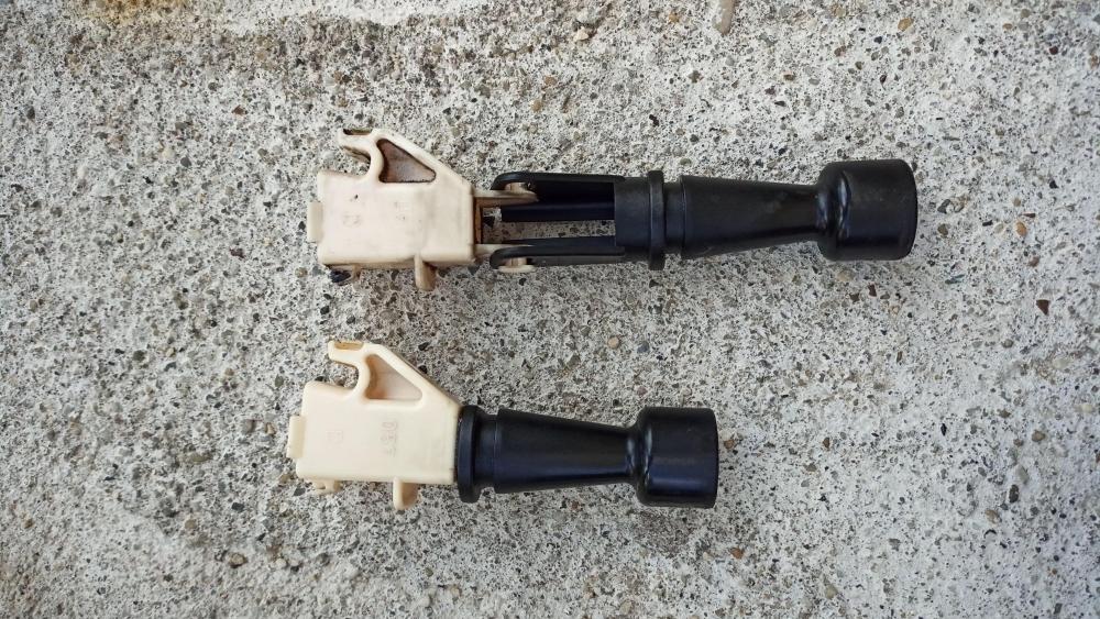

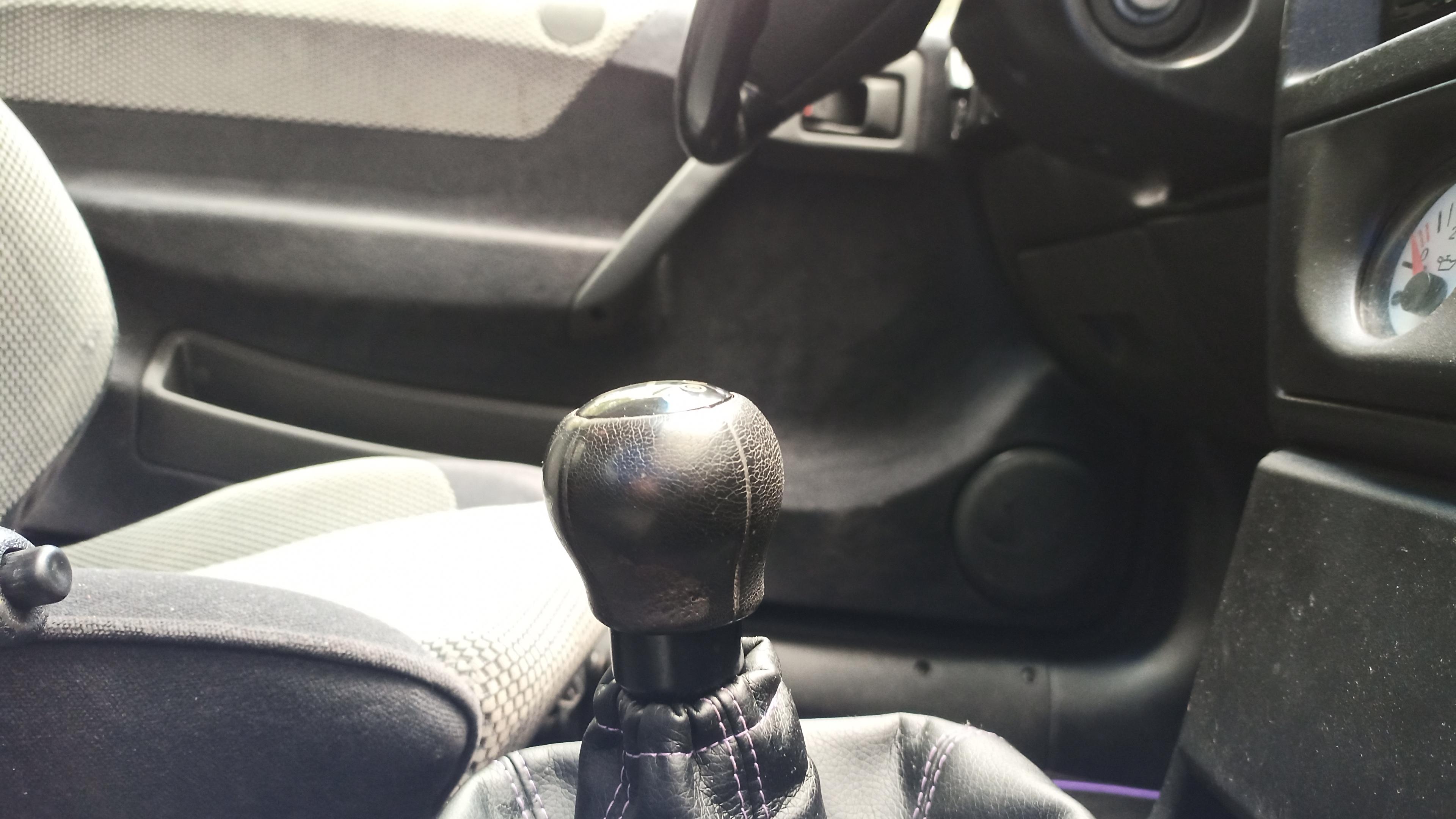

Valamint egy német fórumban látott ötlet nyomán elkészítettem egy elég drasztikus váltókarrövidítést is. Váltóútrövidítőm már eddig is volt, most hogy a váltókar hossza is csökkent 5 centit(!) egészen más lett a vaáltás érzete, szinte már japánosan kemény és kattanós, ráadásul a páros és páratlan fokozatok síkja közötti távolság alig több mint 5 centi, jóformán csuklóból lehet váltani. Az elkészítéséhez ki kell venni a váltókart (egy félrefordítva biztosítható csapszeg rögzíti a kulissza aljában) lehúzni róla a csuklós műanyag elemet (persze csak miután a váltógombot leszereltük róla), és ebből a csukló műanyag elemből az egyik képen látható részt ki kell vágni. Utána a kar két részét össze kell ragasztani, a fém váltókart ki kell egyenesíteni (gyárilag van benne egy enyhe törés, de mivel megszűnik a rácsúszó műanyag elem csuklója, így másképp nem lehet megoldani), majd mehet össze az egész. A végeredmény össze sem hasonlítható az eredetivel, sokkal kezesebb és közvetlenebb érzés, bár nekem a hátramenetet elég nehéz lett kapcsolni, de majd megszokom :cool:
Ezen a két képen pedig az összeszerelt váltókar a páratlan és a páros fokozatok síkjában látható, elég jól látszik hogy nincs nagy távolság a kettő között:

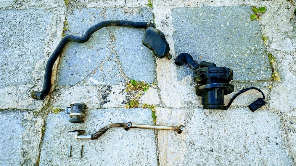

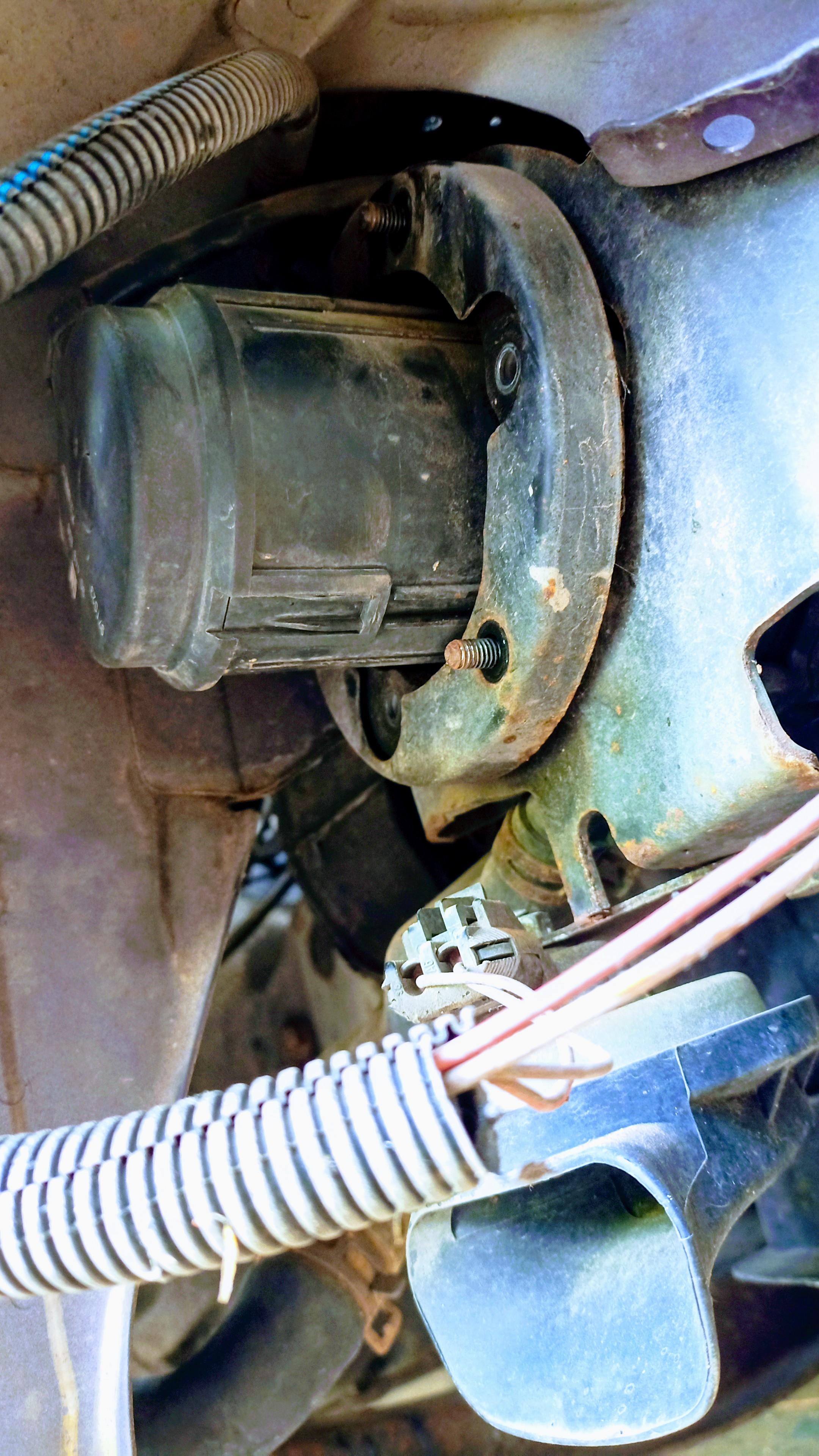

Megint fejlődött egy kicsit a Calibra: tegnap kiszereltem belőle az XEV motoros Calibra jellegzetességét, a másodlevegő kompresszort, mert a hengerfej cseréje óta gyakorlatilag megszűnt a funkciója, lévén az XER hengerfejen nincsenek meg a csatornái.
Kezdem az elején: a másodlevegő komresszor (közkedvelt angol nevén Secondary Air Injection, SAI) funkciója annyi hogy hidegindítás után harminc másodpercig tiszta oxigént fúj a kipufogórendszerbe a katalizátor hatékonyságának növelése érdekében. Egy elektromos kompresszorból áll, ami csöveken és egy szolenoidon (vákuum vezérelt szelepen) keresztül friss levegőt nyom a kipufogóleömlőbe a hengerfejen kialakítot nyíláson keresztül. Én ugye decemberben XER hengerfejre váltottam, abban már nincsenek meg a SAI csatornái, emiatt kábé 2 kilónyi holt tömeget hurcoltam magammal állandóan, úgyhogy most a kiszerelés mellett döntöttem. A művelethez le kell szedni az első lökhárítót, a menetirány szerinti bal oldala alatt (a motortérből nézve nagyjából az akkutálca alatt, de onnan nem férni hozzá a váznyúlvány miatt) van maga a pumpa, ezt hat csavar oldásával lehet lelazítani, de ekkor még nem jön ki, mert a másik oldaláról (az a bal első kerék és a dobbetét leszerelésével férhető hozzá) le kell venni a rá csatlakozó csöveket és az elektromos csatlakozót. Ha ezek megvannak, akkor a kompresszor kijöhet, a csövek másik vége a hengerfej mellett, az EGR szeleppel közös alapon nyugvó szolenoidhoz csatlakozik, ez is kiszedhető (a szolenoidre menő vákuumvezetéket én leragasztottam), valamint a szolenoidra csatlakozó fém csövet, aminek a másik vége a kipufogóleömlőn át a hengerfejre megy, szintén el lehet távolítani. Gyakorlati szempontból hátránya a műveletnek nincsen, mindössze a hidegüzemi emisszió romlik valamelyest, cserébe viszont kábé 2 kilónyi holt tömegtől sikerült megszabadulni.

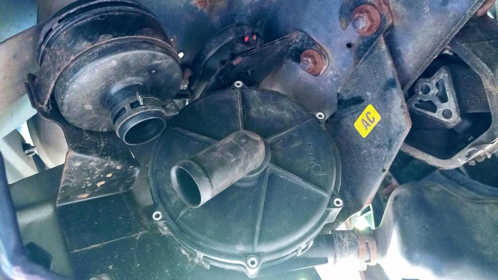

Ez maga a komresszor az első lökhárító alatt:
A komresszor másik oldala a doblemez felől:

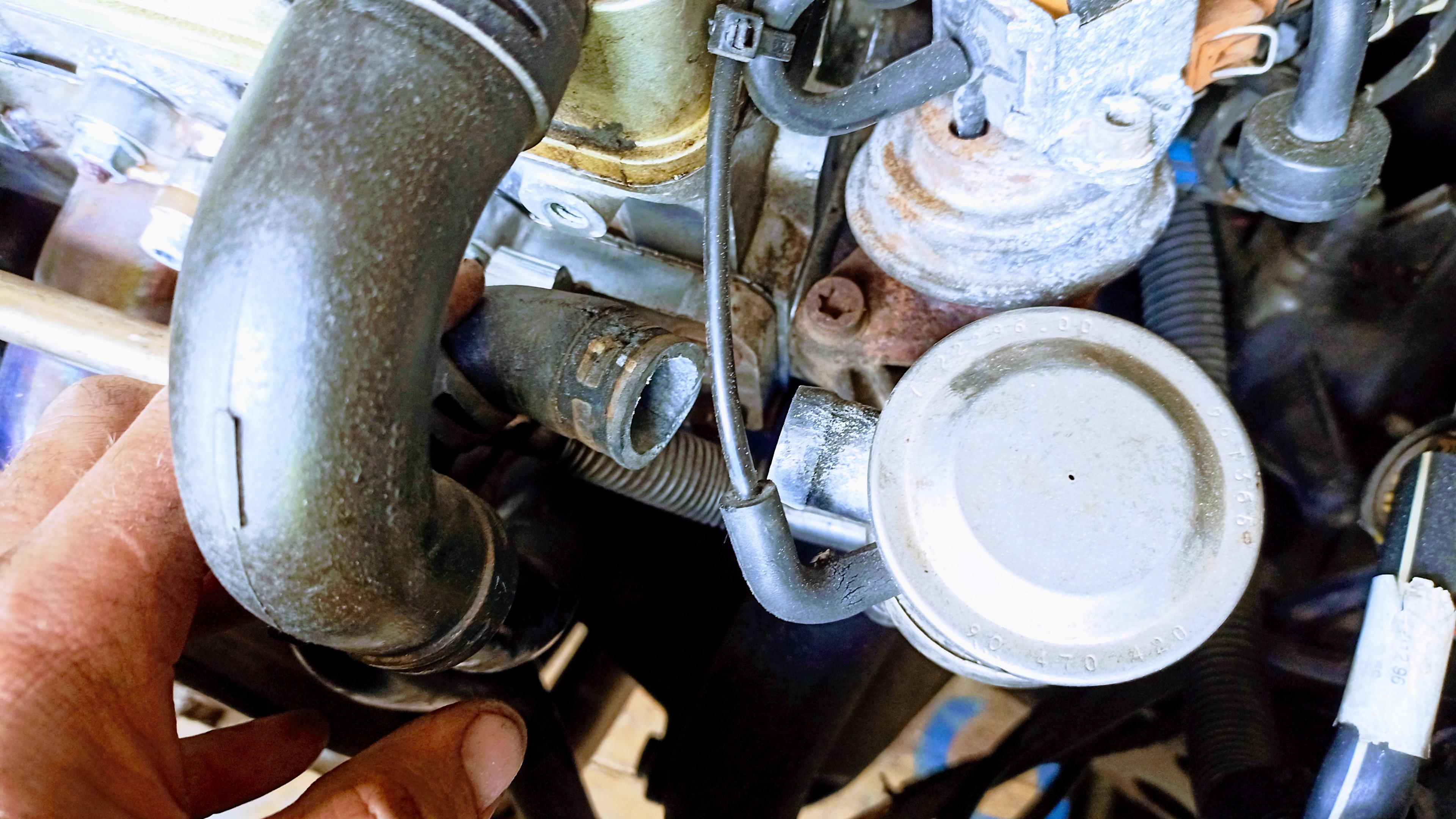

A szolenoid a rá csatlakozó vákuumcsővel a hengerfej mellett:
...és végül a kiszerelt alkatrészek összessége:

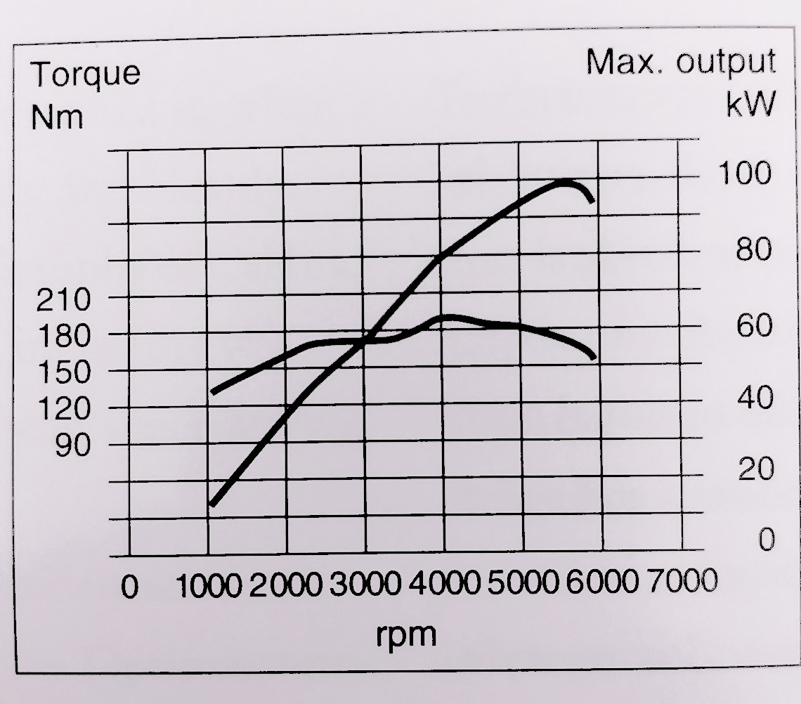

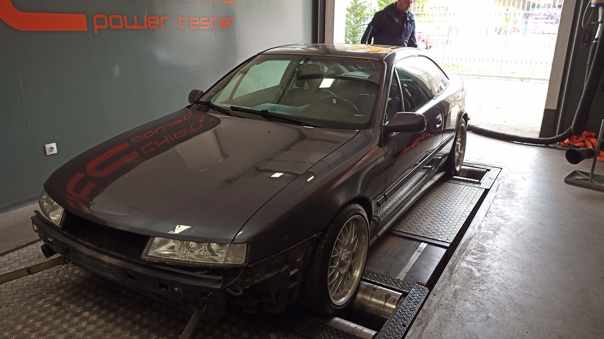

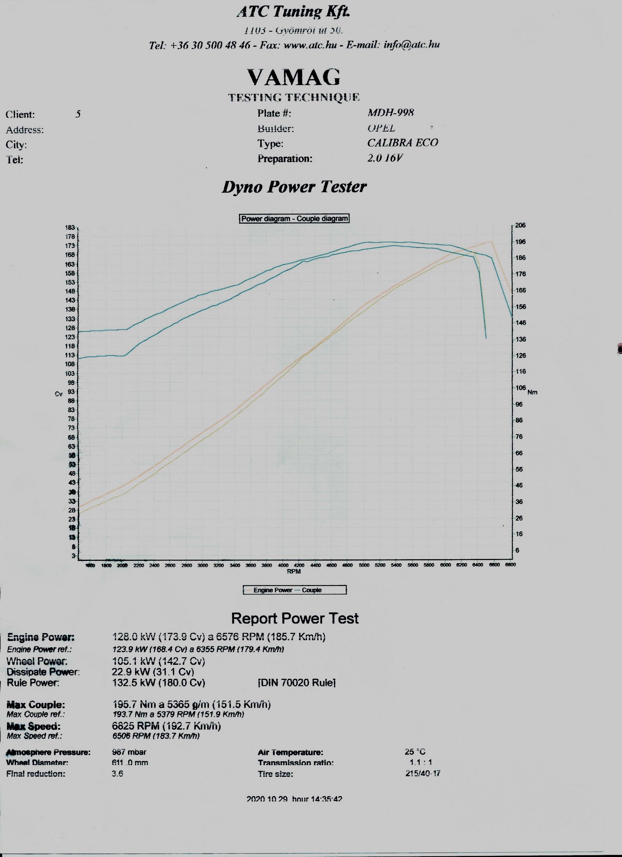

Na most jutottam el idáig, íme a sztori:
Végre rászántam magam és megléptem az utolsó lépcsőfokot is a Calibra erősítésében, meglett végre a chiptuning, természetesen padon mérve előtte/utána a hitelesség miatt. Érdekes eredmények születtek, de konkrétumot majd később, először kezdjük azzal hogy mi is ez a hogyishívják és mitől ennyi az annyi. Először is, az autóm gyárilag X20XEV-nek született, annak minden gyengeségével (számszerűleg értem -most már- fentről nézve, mert amúgy továbbra is azt gondolom hogy nem rossz motor, csak tudni kell bánni vele). Viszont tavaly év végén belevágtam az XER projektbe, ami annyit tesz hogy az autó megkapta az X20XER (szívó OPC G Astra, vagy "kis OPC", ha így jobban tetszik) komplett hengerfejét a vezérműtengelyekkel együtt, továbbá ebből a hengerfejből még le is lett síkolva 0,3mm a sűrítési viszony nővelése miatt (többet nem mertem, mert ennél a motornál a dugattyú elérheti a szelepeket). Az injektorok gyárilag cikkszám szerint is megegyeznek az előbb említett "kis OPC" injektoraival, ahogy a szívósor is (ez már egy '97-es modell, dualportos szívósorral), valamint kapott egy TA-Technix 4-2-1 leömlőt is, illetve egyedileg lett gyártatva rá egy kipufogórendszer, ami azonban nem nyitott, megvan rajta az összes dob és a katalizátor is. A fentiekből látszik hogy a motorom tulajdonképpen a vezérlő szoftverét leszámítva (nekem Simtec 56.5, az OPC-é Simtec 70) teljesen megegyezett az X20XER motorral, ami gyárilag 160LE-t tudott. Nekem nem voltak nagy elvárásaim, nem tudtam milyen állapoitban volt előtte a motor (bár elméletben 45e km-el ezelőtt volt egy teljes motorfelújítás az előző tulaj által átadott számlák szerint), úgyhogy mindössze annyit szerettem volna hogy írás után az enyém is tudja a 160 lóerőt. Ehhez képest amikor betoltuk a padra hogy írás előtt is mérjünk, meglepetésként ért hogy már akkor is tudott 168 lóerőt mielőtt egyáltalán a forrasztópáka előkerült volna... Ja igen, a chipelés: ami egyfelől öröm egy utolsó évjáratú Ecotec Calibránál (t.i. talán nem annyira rozsdás, már dualport szívósor van rajta...), az pech chipelésnél, ugyanis csak a '96-'97-es modellévben szerelték 56.5-ös verziószámű Simtec-kel ezeket az autókat (előtte 56.1 volt), ebben viszont egész más a chip tokozása, sokkal nehezebb kiforrasztani. Ezzel én is kis híján ráfaragtam, ugyanis fennált a kockázata hogy elmelegszik a vezérlő alaplapja a kiforrasztásnál, és esetleg többé nem indul be az autó utána... vállaltam a kockázatot, később kiderült hogy nem hiába. Megtörtént az írás, abszolút értékben igazán szép számok születtek, bár arányaiban mindössze 6LE-vel sikerült erősíteni az autót, de ez nem azért van mert rossz volt a módszer, hanem mert nagyjából a határán vagyok az ebből a motorból jelen állapotban kihoztható teljesítménynek: az elért állapot 27%-al több mint a gyári, ami a könyebb érthetőság kedvéért olyan mint ha egy XE-t 190LE-re tornáznák fel úgy hogy a hengerűrtartalom marad a gyári és nincs feltöltés sem. Nagyjából belátható hogy az sem lenne egyszerű mutatvány, és annál feljebb nagyon nincs semmi annál a motornál sem... Aki a számok miatt olvasta idáig ahelyett hogy meccset nézne, annak ideírom hogy végül 174LE lett az eredmény és 195Nm a nyomaték hozzá, de mindjárt elemzem kicsit az értékeket, és leírom azt is hogy milyen ára van ennek. Először is, a grafikonból látható hogy főleg nyomaték jött, az is inkább az alacsony fordulatszámtartományban, de ha megnézzük az értékeket, látható hogy így is gyenge maradt alul, köszönhetően a tengelyeknek. A teljesítménycsúcs majd' 6600-as fordulaton van meg (jut eszembe: a tiltás ki lett tolva 6950-ig), és a legnagyobb nyomaták is 5400-nál érkezik csak. Az autó gyakorlatilag 4000 alatt halott, de inkább 5000 körül kezdi megcsillogtatni a tudását. Beszédesebb, hogy ha megnézzük az eredeti X20XEV teljesítménygörbét, akkor azon látszik hogy 2700-tól 5000 fordulatig 180Nm felett vagyunk, nekem ugyanekkora nyomatékhoz 3800-as fordulat kell, de onnantól leszabályzásig ezt tudja is. Összességében nem csalódtam, még ha a chip sokat nem is dobott rá abszolút értékben, azt hiszem hogy nem sok 170LE feletti Ecotec Calibra van most az országban... bár örülnék ha pünkösdi királyság lenne az enyém és hirtelen kinőnének a földből az erős autók, de ez nem a szájhősködés ideje, lehet bizonyítani teljesítménygörbékkel ahogy én is! Ja igen, hogy mit kell adni cserébe a teljesítményért: először is kizárólag 100-as benzin, de gondolom ez nem újdonság, aki erős motorban gondolkodik az már eddig sem öntötte azt a 95-ösnek nevezett mosóbenzint a tankba; másodszor meg ebből sem kér keveset: nosztalgiával gondolok vissza azokra az időkre amikor a gyári állapotú XEV eljárt 7,5 literből országúton, na ez most megszünt. Teljesítmény nem lesz a semmiből, szóval most kíméletesen hajtva sem megy 9 liter alá a fogyasztás, de a 10-11 reálisabb. Hát igen, valamit valamiért.... Nagyjából egyébként itt a vége az ebből a motorból kihozható teljesítménynek ahogy azt már írtam is, bár kaptam még egy titkos tippet: én ugyan nem fogom meglépni, de a lehetőség adott ha valaki bátor, szóval leírom: az Opel X22XE (2.2 benzin) motorjának főtengelyét esetleg bele lehetne még rakni, ugyanis a motorblokk külső méretei és a furatátmérő is megegyezik, viszont azon a főtengelyen a forgattyúkar hosszabb, ellenben a hajtórúd rövidebb, ami azt jelenti hogy a dugattyúk felső holtpontja ugyanott van, miközben az alsó meg lejjebb (így jön ki a hengerenkénti +50 köbcenti)IMG_20201029_082808_3.jpgSimtec_vezérlőm_foglalattal.jpgleistungsdiagramm-x20xev-dualport.jpgteljesitmenygorbem 001.jpg
