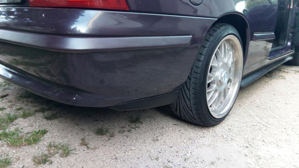

tgabika76 Elküldve Szeptember28, 2019 Elküldve Szeptember28, 2019 időközben megvalósítottam a régi álmomat, miszerint Volvo lökhárító-toldatot teszek a Calibrára. Sok éve már láttam fényképen, akkor nagyon bejött, de nem mertem lépni, azt vártam hogy valaki megcsinálja és akkor megnézhetem élőben is. Mivel senki nem csinált ilyet, gondoltam olyan sokat talán nem veszíthetek, úgyhogy beszereztem két ilyen műanyagot és felraktam a hátsó lökhárító aljára a kerék mögé. Egy az egyben nem megy fel, a gyári Volvo rögzítőfüleket le kell vágni róla és 1db csavarral (a kerékjárat felől), illetve szélvédőragasztóval könnyedén fel lehet tenni, egészen jól illeszkedik. Élőben is tetszik, jól áll az autónak, aki nem ismeri a Calibrát, sztem nem mondja meg hogy nem gyári: 3

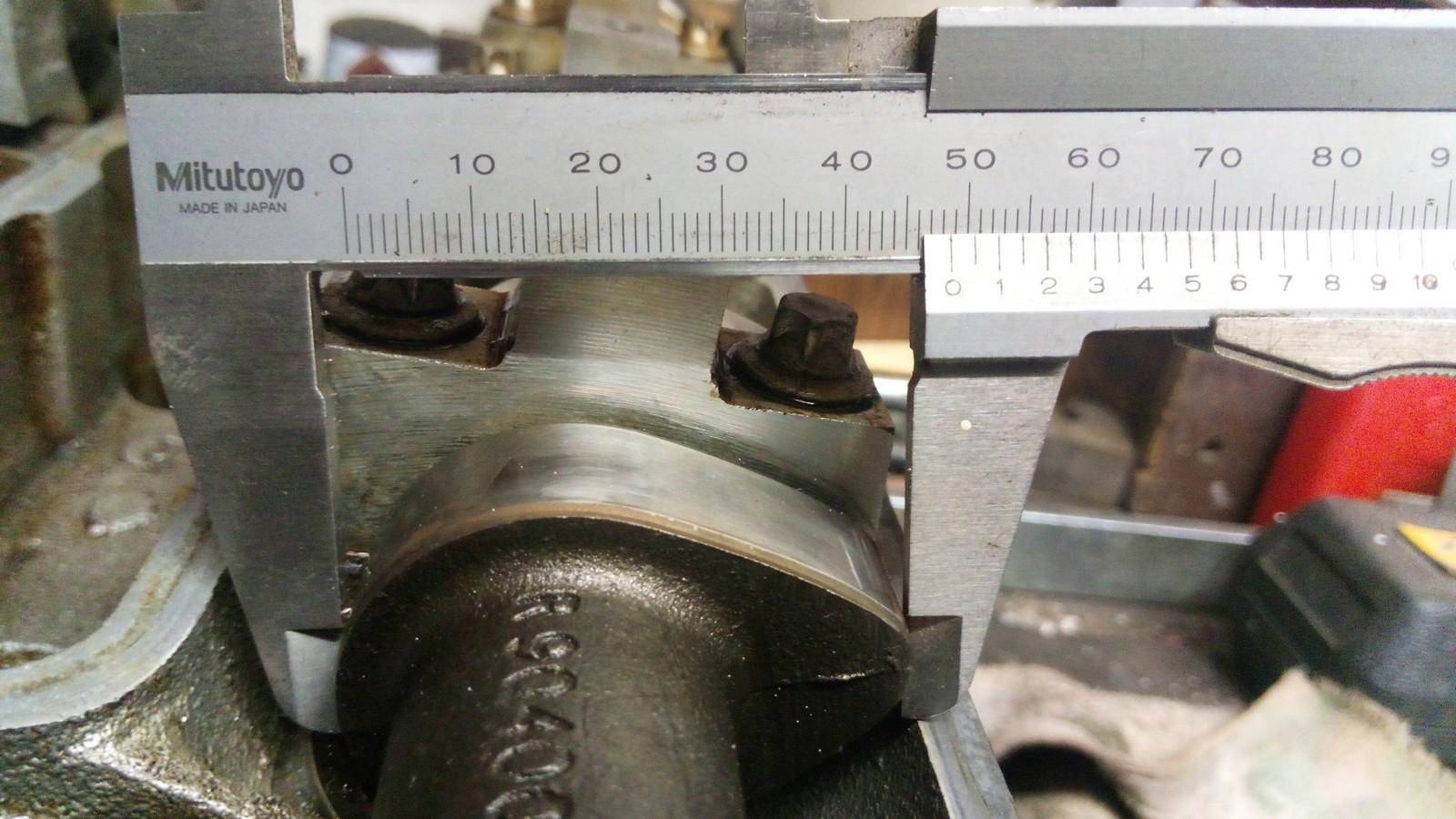

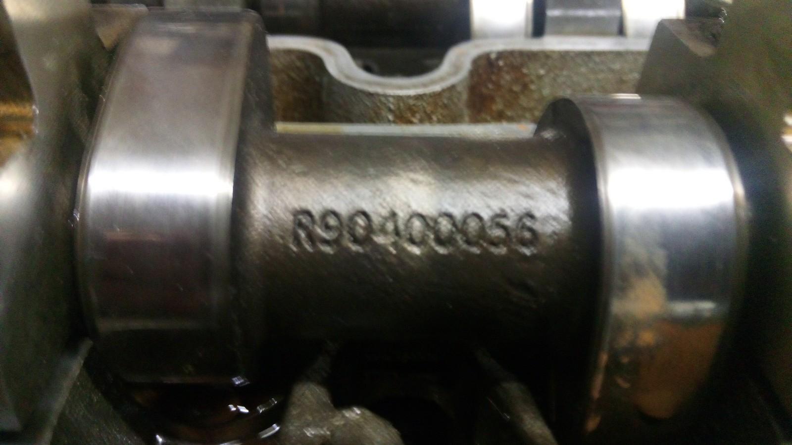

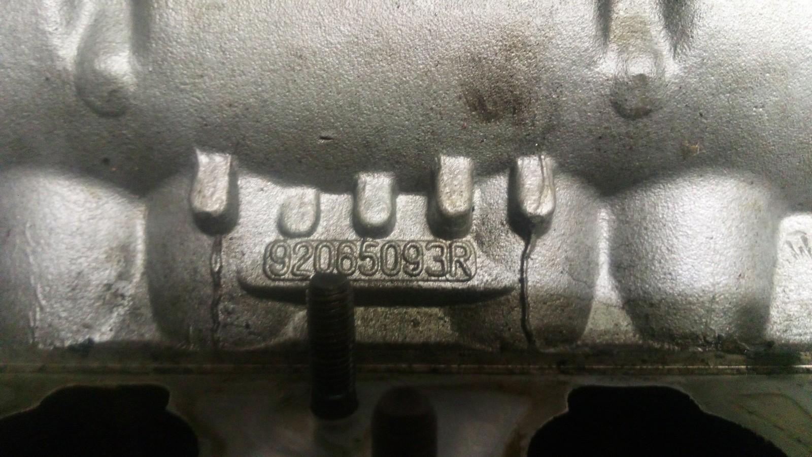

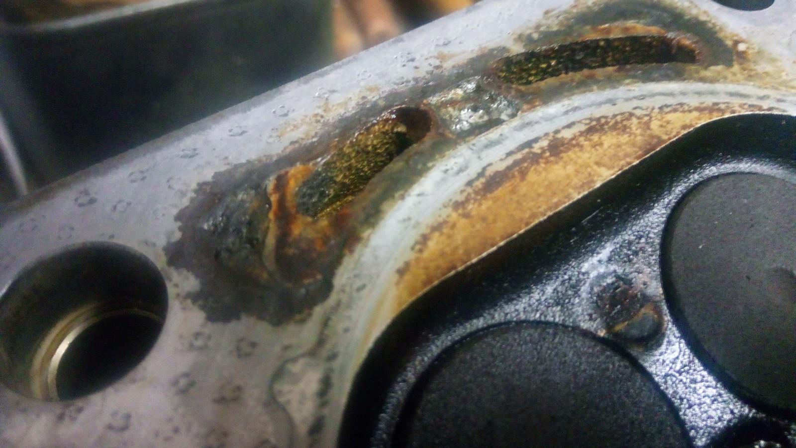

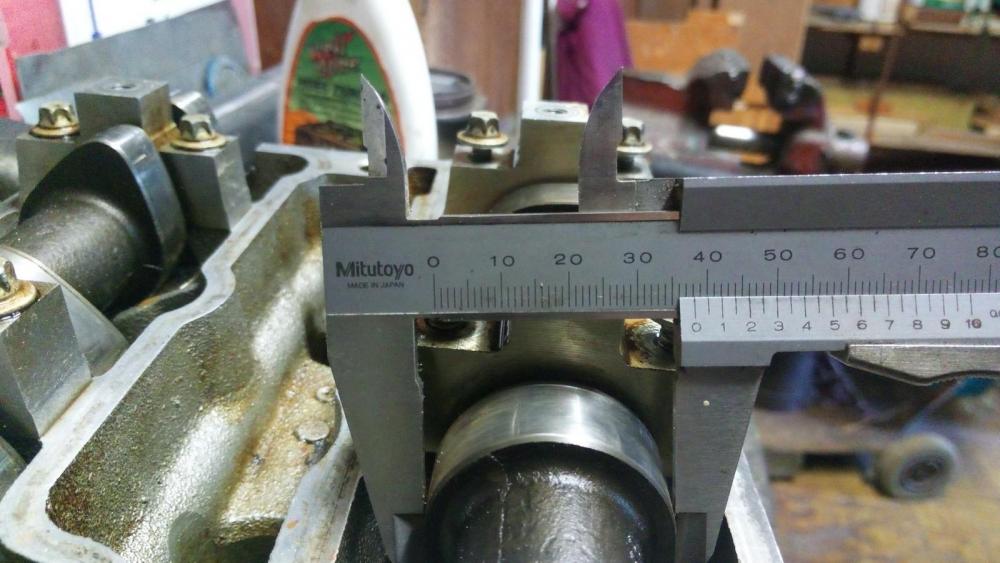

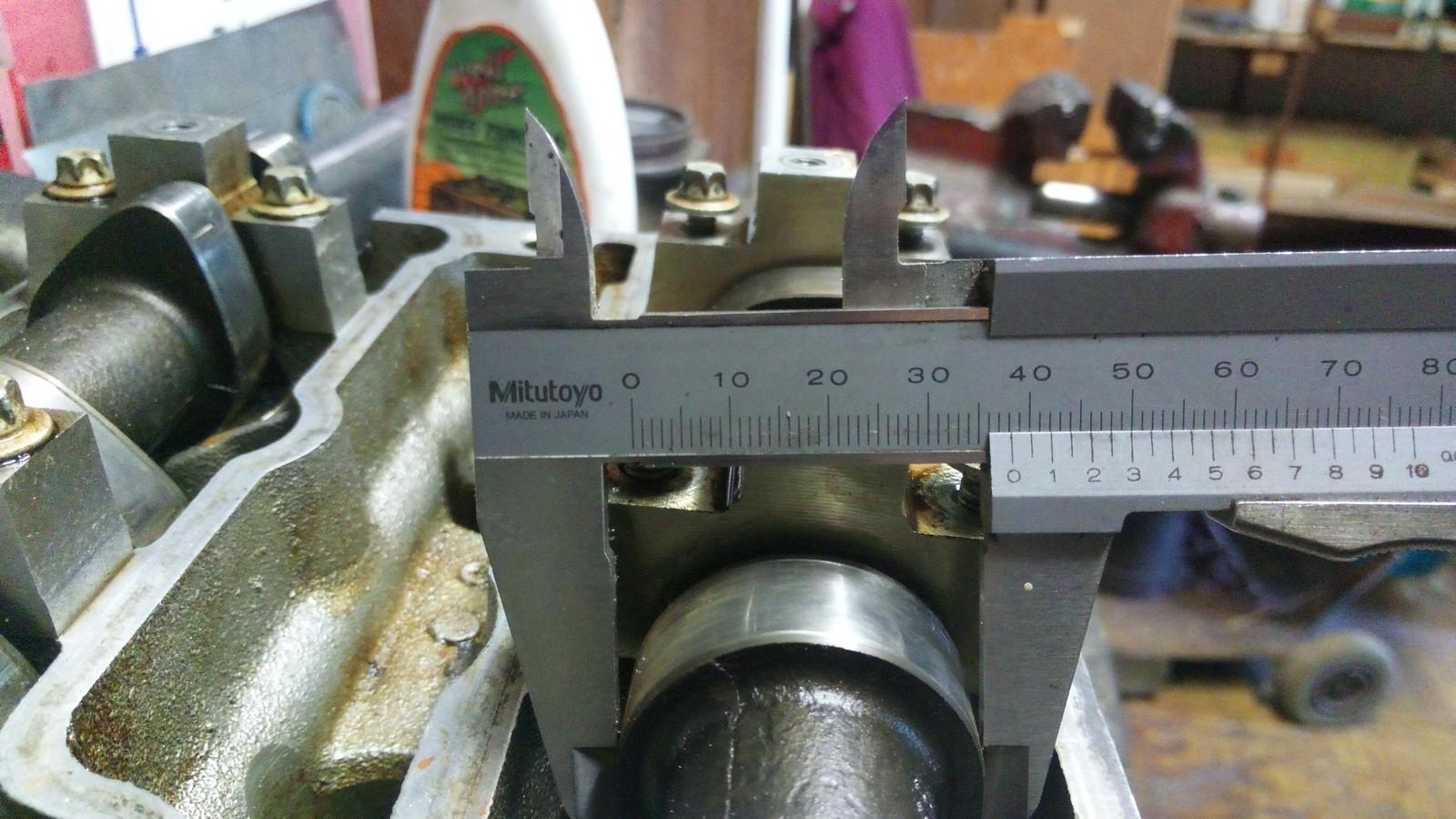

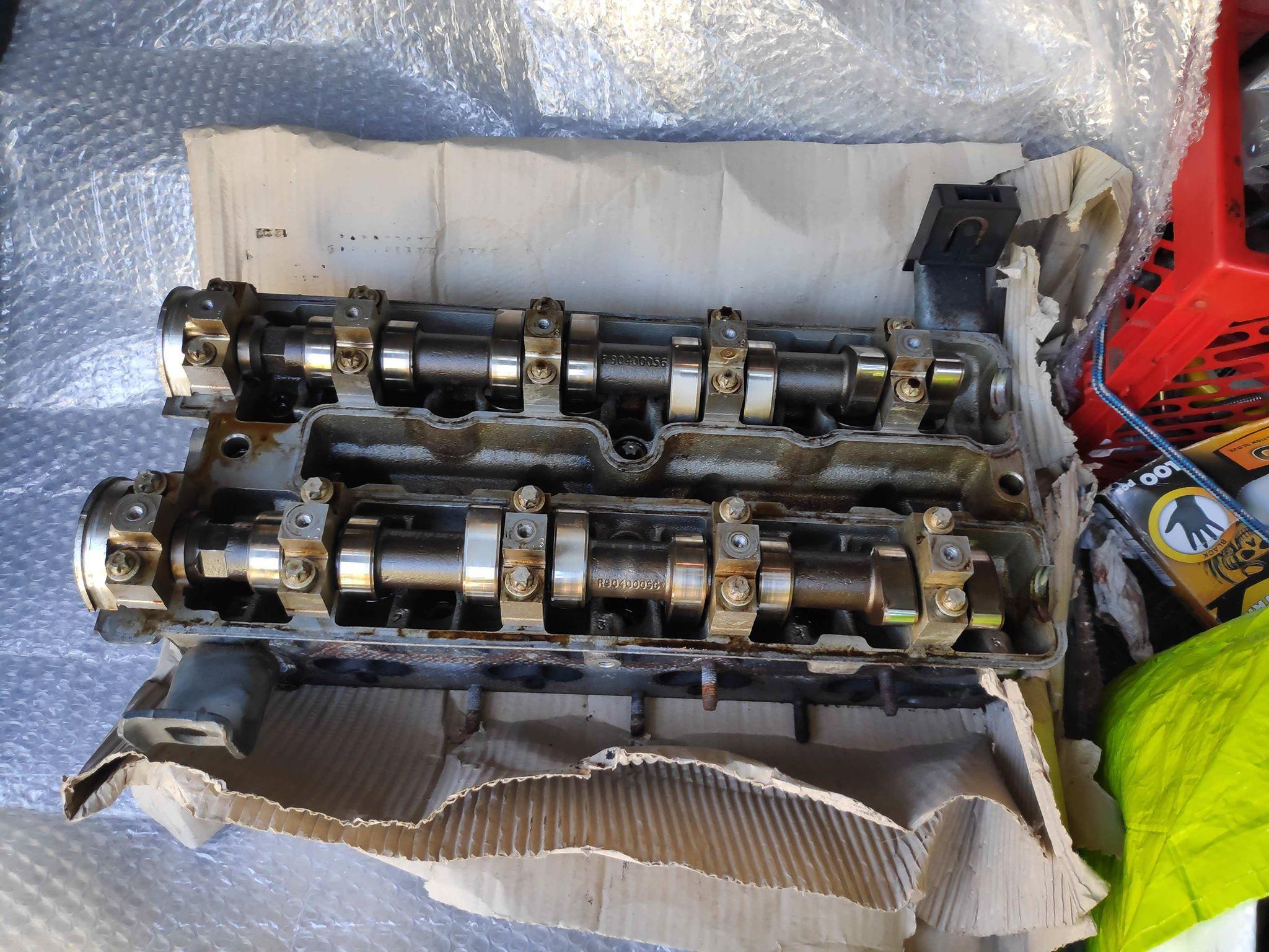

tgabika76 Elküldve Október23, 2019 Elküldve Október23, 2019 Ma volt egy kis időm, úgyhogy csináltam pár fotót a XER hengerfejemről abból az alkalomból hogy megtisztogattam kicsit mielőtt még a héten reményeim szerint elkerül gépműhelybe. A képeken szerepelnek cikkszámok is ha valaki ilyet tervez vásárolni, és ezekből kiderül hogy a XER szívó- és kipufogóoldali tengelye bizony egyforma, csak mert hallottam olyat is hogy csak a szívó oldali más, a kipufogó oldali ugyanaz mint az XEV-é, pedig nem. Valamint mértem szelepemelést, pontosabban a vezérműtengely bütykeinek méretét a két végállásban, talán látszik hogy a két érték 48,65 illetve 38,2mm azaz a szelepemelés 10,45mm (eredetileg 10,5-nek kéne lennie, de ezt betudom a gyártáskori szórásnak, nem gondolom hogy egy láthatóan ép állapotú, 150e km-t futott motor tengelye ennyit kopott volna). A hatodik képen látszik némi berágódás az illeszkedő felületen (ezt tippem szerint a fagyálló okozta), ami miatt némi síkolás válik szükségessé, de amúgy semmi komoly szerintem. 1
Pepe80 Elküldve Október25, 2019 Elküldve Október25, 2019 Jaja, az a zöld, foszfátos fagyálló eszi az alumíniumot...szembesültem vele. Csak rózsaszín löttyöt szabad.
tgabika76 Elküldve Október26, 2019 Elküldve Október26, 2019 On 2019. 10. 25. at 7:40, Pepe80 írta: Jaja, az a zöld, foszfátos fagyálló eszi az alumíniumot...szembesültem vele. Csak rózsaszín löttyöt szabad. Expand Tipp: a rózsaszín is eszi ha nem cseréled legalább 3 évente. ;) Az a trükk hogy a hűtőfolyadék idővel galvánelemként kezd működni, és szépen megcsócsálja az alumíniumot. Viszonylag könnyű leellenőrizni: meg kell mérni a fagyálló (ami a tartályban van) feszültségét (műszer egyik tüskéje az akku negatívra, a másik belelógatva a fagyállóba), és ha ez több 0.4V-nál, akkor a fagyálló cserés.
Pepe80 Elküldve Október27, 2019 Elküldve Október27, 2019 Pontosan így tanították. Mondjuk a foszfátos egyből támad, a mentes meg csak ha el van hanyagolva és akkor sem annyira. 1-2 évente cserélem de átmosással együtt mert elég dzsuvás volt a rendszer és elsőre de másodikra sem lett az igazi...így az 5. csere környékén már egész elfogadható :D 1
