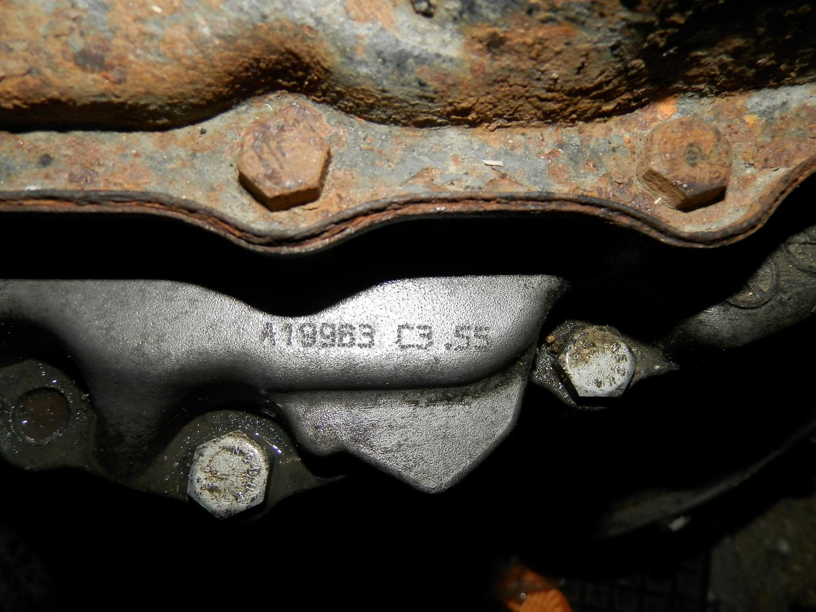

Tiu Elküldve Október16, 2013 Elküldve Október16, 2013 Ha leveszed a váltóról az oldalfedelet, akkor a két fogaskerék amit látsz azok az 5. sebesség kerekei. Itt találsz áttételeket, fogszámokat: http://www.opel-infos.de/getriebe/f16_5.html
Victor75 Elküldve Október16, 2013 Elküldve Október16, 2013 szia.én ráckevén lakok,pestmegye.igazábol nekem csak az 5.seb kéne mert az szált el,ha valami konkrétabbat tudsz a váltorol jelez,váltom tipusa f16 c355.köszi elöre is. Ha jól nézem akkor nekem F15-ös váltóm van, legalábbis ha jelölés formátumát, és elhelyezését kell nézni. http://www.opel-infos.de/getriebe/f15.html
ocsi.horvath Elküldve Október17, 2013 Elküldve Október17, 2013 szia Viktor75 sajnos igy nem tudom hogy az f15 válto jo e az enyimre mert nekem 1.8i 16v 125le elvileg gt vagy gsi caravan om van.nekem az f16 f17 váltot mondták hogy abban az 5.sebbeség egyezik meg az enyim átételével.
Victor75 Elküldve Október17, 2013 Elküldve Október17, 2013 Másik dolog, de ne vedd sértésnek, de ha 16, vagy 17-es lenne, akkor is, mivel ez egy jó váltó ezért egyben szeretném eladni, ha kiveszem neked az 5-ös fogaskerekeket akkor kinek kellene a többi, vihetném a MÉH-be
ocsi.horvath Elküldve Október17, 2013 Elküldve Október17, 2013 Szia Viktor75. Mért veném sértésnek?ha netán azt mondják hogy jó az a válto 5. akkor mit kérnél a komplet váltoért?meg egyébként azért keresek hibás törött váltot mert azt ugyis csak méhbe lehet vinni de ha jo benne az 5. akor azt kimenteném magamnak,többi része meg kuka.

jocotds Elküldve Október25, 2013 Elküldve Október25, 2013 Sziasztok! Az lenne a kérdésem, hogy isuzu diesel F Astrába milyen váltó passzol? Jelenleg F18 van benne, az lenne kérdéses, hogy ez kifejezetten isuzu motorhoz való, vagy egykutya a többivel. Gondolok itt a harang formájára? Szeretnék egy kissé rövidebb váltót hozzápászítani, ha már amúgy is cserélni kell.
isi Elküldve Október25, 2013 Elküldve Október25, 2013 Sziasztok! Az lenne a kérdésem, hogy isuzu diesel F Astrába milyen váltó passzol? Jelenleg F18 van benne, az lenne kérdéses, hogy ez kifejezetten isuzu motorhoz való, vagy egykutya a többivel. Gondolok itt a harang formájára? Szeretnék egy kissé rövidebb váltót hozzápászítani, ha már amúgy is cserélni kell. Nekem a vekin (isuzu) F16 van bovdenes, neked az F18 lehet, hogy pl. hidraulikus. De F16on belül is van CR és WR. A CR-ek a rövidebbek. Nekem pl. WR van. F16ot írja az http://www.opel-infos.de/getriebe/f16_5.html oldal Astra F-hez. 1
jocotds Elküldve Október25, 2013 Elküldve Október25, 2013 Nekem a vekin (isuzu) F16 van bovdenes, neked az F18 lehet, hogy pl. hidraulikus. De F16on belül is van CR és WR. A CR-ek a rövidebbek. Nekem pl. WR van. F16ot írja az http://www.opel-infos.de/getriebe/f16_5.html oldal Astra F-hez. Ez így passzol is nekem, de akkor ezek szerint a váltóharang nem különbözik, vagy az szerelhető? Nekem amúgy f 18 van, bovdenes kuplunggal. Mivel városban használom javarészt, úgy gondoltam, hogy egy rövidebb F20 kerülne rá.
isi Elküldve Október25, 2013 Elküldve Október25, 2013 Ez így passzol is nekem, de akkor ezek szerint a váltóharang nem különbözik, vagy az szerelhető? Nekem amúgy f 18 van, bovdenes kuplunggal. Mivel városban használom javarészt, úgy gondoltam, hogy egy rövidebb F20 kerülne rá. Képeket nézegetve passzolnia kellene. F16 és F18 az tuti mindenképp. F20 is olyannak néz ki, bár azt szerintem nagyobb blokkosokra rakták inkább. Szóval nem bizti, hogy jó választás az isuzura. Az áttételeket kellene meglesni, melyiknek milyen, meg a tiédet is, hogy most milyen van rajta. Pl fater isuzu-án szerintem F16cr lehet, mivel dinamikusabban gyorsul, mint az enyém, ami WR-es, de a fokozatok is hamarabb elfogynak . 1
jocotds Elküldve Október25, 2013 Elküldve Október25, 2013 Képeket nézegetve passzolnia kellene. F16 és F18 az tuti mindenképp. F20 is olyannak néz ki, bár azt szerintem nagyobb blokkosokra rakták inkább. Szóval nem bizti, hogy jó választás az isuzura. Az áttételeket kellene meglesni, melyiknek milyen, meg a tiédet is, hogy most milyen van rajta. Pl fater isuzu-án szerintem F16cr lehet, mivel dinamikusabban gyorsul, mint az enyém, ami WR-es, de a fokozatok is hamarabb elfogynak . Köszönöm a választ! Akkor ez alapján kezdek nézelődni. :icon1:
