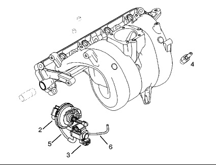

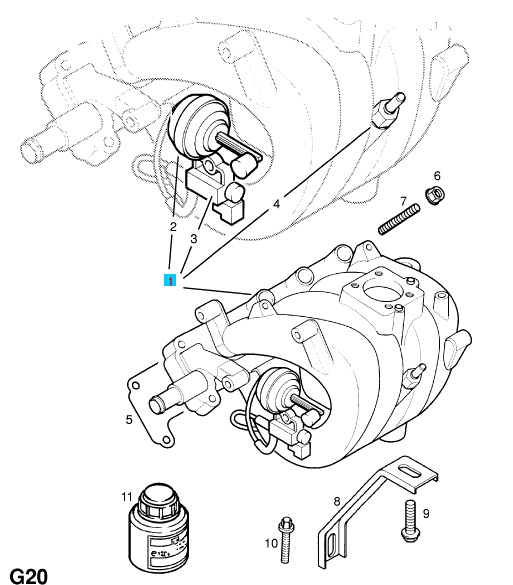

Tiu Elküldve Március2, 2016 Megoszt Elküldve Március2, 2016 X18XE1 vagy Z18XE-ben mekkora fordulatnál kapcsol át a változó szívóhossz? Link to comment Megosztás: More sharing options...
Alex75 Elküldve Március4, 2016 Megoszt Elküldve Március4, 2016 On 2016. 03. 02. at 20:18, Tiu írta: X18XE1 vagy Z18XE-ben mekkora fordulatnál kapcsol át a változó szívóhossz? Miért? Duál portos a szívósoruk? Úgy tudom, a második generációe xev-n, ill. xer-n volt változó hossz. Ezeken 4300-4500 között. 1 Link to comment Megosztás: More sharing options...
outsider Elküldve Március4, 2016 Megoszt Elküldve Március4, 2016 P0170 hibával van valakinek tapasztalata? Tegnap minden tünet nélkül motorféknél jött elő... Fuel Trim Malfunction (Bank 1) Link to comment Megosztás: More sharing options...
Tiu Elküldve Március4, 2016 Megoszt Elküldve Március4, 2016 13 órája, Alex75 írta: Miért? Duál portos a szívósoruk? Úgy tudom, a második generációe xev-n, ill. xer-n volt változó hossz. Ezeken 4300-4500 között. Mivel ilyen a szívócső, gondolom valamekkora fordulatnál átkapcsol a rövidebb hosszra. Lehet, nem jól gondolom... Link to comment Megosztás: More sharing options...
Alex75 Elküldve Március5, 2016 Megoszt Elküldve Március5, 2016 (edited) 20 órája, Tiu írta: Mivel ilyen a szívócső, gondolom valamekkora fordulatnál átkapcsol a rövidebb hosszra. Lehet, nem jól gondolom... Nem, abszolút jól gondolod. Ez tényleg az. Csak nem tudtam, hogy a második generációs xev-ken kívül is szereltek ilyet... Ezek szerint a z18xe GAwstra is ilyen? Milyen évjárat? Vagy a HAstrák kapták meg? Módosítva Március5, 2016 : Alex75 Link to comment Megosztás: More sharing options...
Tiu Elküldve Március5, 2016 Megoszt Elküldve Március5, 2016 3 órája, Alex75 írta: Nem, abszolút jól gondolod. Ez tényleg az. Csak nem tudtam, hogy a második generációs xev-ken kívül is szereltek ilyet... Ezek szerint a z18xe GAwstra is ilyen? Milyen évjárat? Vagy a HAstrák kapták meg? opel-infos szerint volt Astra G z18xe-vel. Amúgy nem tudom, mert nekem nem az van, csak érdekelne mikor vált. Ha igaz ez a kép, akkor 3800-3900 körül lehet: Link to comment Megosztás: More sharing options...
tgabika76 Elküldve Március5, 2016 Megoszt Elküldve Március5, 2016 Na ezt a Z18XE kérdést megpróbáltam én is kinyomozni. Amit sikerült kiderítenem, az az hogy cikkszám szerint háromféle Z18XE szívósor van, más az Astra G/Zafira A/Vectra B típushoz, megint más az Astra H/Vectra C/Signum hármashoz, és egy harmadik fajta a Corsa C/Meriva A/Tigra B típusokhoz. Alább részletezem a különbségeket: 1., Az Astra G/Zafira A/Vectra B típusokhoz való szívósor katalógusszáma 58 50 048, ez a motor Siemens Simtec 71 verziószámú vezérlővel futott és névleg 92LE-t tud 5600 1min-nél, valamint 170Nm-t 3700 1/min-nél. Íme a szívósora: 1 Link to comment Megosztás: More sharing options...
tgabika76 Elküldve Március5, 2016 Megoszt Elküldve Március5, 2016 ...aztán volt egy 58 50 077 katalógusszámú szívósor is, az Astra H/Vectra C/Signum hármashoz, ezek már újabb, Siemens Simtec 71.5 verziószámú vezérlővel futottak, bár érdekes módon a teljesítményadatai megegyeztek az előzőével, tehát ugyanannyi lóerőt és nyomatékot adott le ugyanazon a fordulatszámon. Így nézett ki a hozzájuk való szívósor: 1 Link to comment Megosztás: More sharing options...
tgabika76 Elküldve Március5, 2016 Megoszt Elküldve Március5, 2016 ...végül a harmadik versenyző a 8 50 035 katalógusszámon elérhető szívósor volt, amelyiket eredetileg a Corsa C/Meriva A/Tigra B típusokhoz készítettek, ehhez ugyanaz a Siemens Simtec 71-es verziójú vezérlő járt mint az első, Astra G-hez való szívósorhoz, ellenben a teljesítményadatai némileg eltértek: ez is 92LE-t adott le, de magasabb, 6000-es fordulatszámon, viszont csak 165Nm-t és ezt is 3700 helyett 4600-as fordulatszámon (szvsz a Tiu által belinkelt nyomatékgörbe ehhez a motorhoz tartozik). A szívósor pedig így nézett ki: 1 Link to comment Megosztás: More sharing options...
gezoli Elküldve Március5, 2016 Megoszt Elküldve Március5, 2016 11 perce, tgabika76 írta: ...végül a harmadik versenyző a 8 50 035 katalógusszámon elérhető szívósor volt, amelyiket eredetileg a Corsa C/Meriva A/Tigra B típusokhoz készítettek, ehhez ugyanaz a Siemens Simtec 71-es verziójú vezérlő járt mint az első, Astra G-hez való szívósorhoz, ellenben a teljesítményadatai némileg eltértek: ez is 92LE-t adott le, de magasabb, 6000-es fordulatszámon, viszont csak 165Nm-t és ezt is 3700 helyett 4600-as fordulatszámon (szvsz a Tiu által belinkelt nyomatékgörbe ehhez a motorhoz tartozik). A szívósor pedig így nézett ki: Egy 1.8-as motor csak 92Le tud? Biztos ez? Link to comment Megosztás: More sharing options...
Alex75 Elküldve Március5, 2016 Megoszt Elküldve Március5, 2016 Akkor ezek szerint elmondhatjuk, hogy mindegyik z18xe duál portos. Nem tudtam. Egyébként jó meglátása van gezolinak, 92kW-t akartál írni Gábor. ;) 2 Link to comment Megosztás: More sharing options...
Alex75 Elküldve Március5, 2016 Megoszt Elküldve Március5, 2016 2 órája, Tiu írta: opel-infos szerint volt Astra G z18xe-vel. Amúgy nem tudom, mert nekem nem az van, csak érdekelne mikor vált. Ha igaz ez a kép, akkor 3800-3900 körül lehet: Ha lehet hinni a görbének, akkor igen, 3800 környékén nyit a rövid hossz. Link to comment Megosztás: More sharing options...
