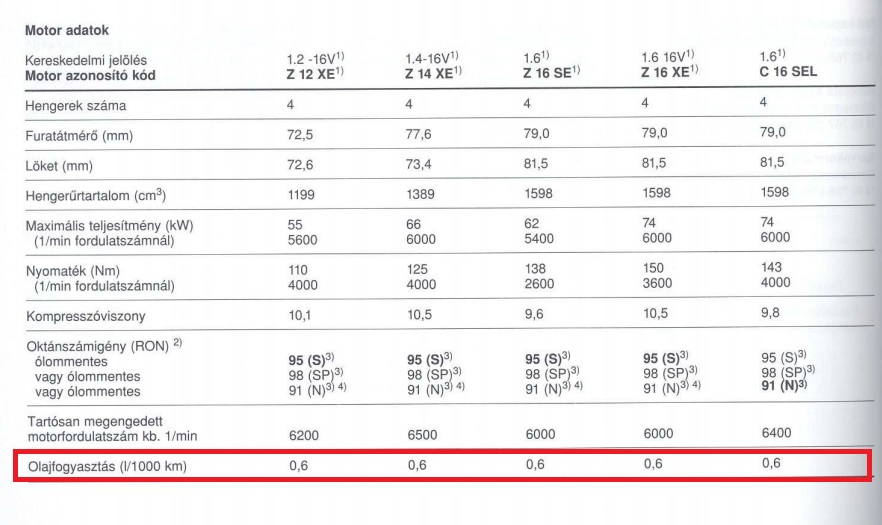

Atala Elküldve Május4, 2016 Megoszt Elküldve Május4, 2016 On 2016. 04. 30. at 6:15, tgabika76 írta: A kézikönyvben: Z14XEP-hez is van ilyen fotód? Azért durva, hogy ennyi a gyári. Egy csere intervallumban beletöltesz a legrosszabb esetben 2 kanna olajat. Ennyi erővel és erős túlzással nem is kell cserélni mert mindig friss van benne. :D Tartós fordulat azért szép adatt, ott elhiszem h ennyi az olajfogyi. :D Link to comment Megosztás: More sharing options...
Janó32 Elküldve Május4, 2016 Megoszt Elküldve Május4, 2016 4 órája, Atala írta: Z14XEP-hez is van ilyen fotód? Azért durva, hogy ennyi a gyári. Egy csere intervallumban beletöltesz a legrosszabb esetben 2 kanna olajat. Ennyi erővel és erős túlzással nem is kell cserélni mert mindig friss van benne. :D Tartós fordulat azért szép adatt, ott elhiszem h ennyi az olajfogyi. :D Ez sok? Mármint a 0,6l/1000km? Ha jól rémlik, a VW csoport féle PDTDI 1liter/1000km a gyári még elfogadott fogyás.... 1 Link to comment Megosztás: More sharing options...
outsider Elküldve Május4, 2016 Megoszt Elküldve Május4, 2016 1 óra, Janó32 írta: Ez sok? Mármint a 0,6l/1000km? Ha jól rémlik, a VW csoport féle PDTDI 1liter/1000km a gyári még elfogadott fogyás.... Valaki nemrég említette valamelyik témában, hogy Toyotáéknál is 1L a gyári megengedett. Azért valószínúűsíthető, hogy ezzel mindegyik gyártó csak bebiztosítja magát, és ez nem feltétlenül normális jelenség... Azt, hogy 1L van megengedve, azt már túlzásnak tartom. Link to comment Megosztás: More sharing options...
marton.csaba2 Elküldve Május4, 2016 Megoszt Elküldve Május4, 2016 T Urak! "... elfogadott ... megengedett ..." Ezeket a szavakat, vagy szinonímáikat hol olvastátok? Link to comment Megosztás: More sharing options...
outsider Elküldve Május4, 2016 Megoszt Elküldve Május4, 2016 5 perce, marton.csaba2 írta: T Urak! "... elfogadott ... megengedett ..." Ezeket a szavakat, vagy szinonímáikat hol olvastátok? A kézikönyvben az "olajfogyasztás" van megadva. Ezek szerint a többieknek, akiknek nem fogyasztja az olajat a motor, jelentkezhetnek a márkaszervízben, mert nem jó az autójuk! Nem hozza a gyári értéket! Az enyém tökéletes, olajfogyasztása a táblázatban megadott módon alakul 2 Link to comment Megosztás: More sharing options...
zotya975 Elküldve Május8, 2016 Megoszt Elküldve Május8, 2016 On 2016. 05. 04. at 14:46, outsider írta: A kézikönyvben az "olajfogyasztás" van megadva. Ezek szerint a többieknek, akiknek nem fogyasztja az olajat a motor, jelentkezhetnek a márkaszervízben, mert nem jó az autójuk! Nem hozza a gyári értéket! Az enyém tökéletes, olajfogyasztása a táblázatban megadott módon alakul Minden autó eszi az olajat, hiszen a dugó nem úgy van bekalapálva a hengerbe, olajfilmen mozog, és ennek egy kis része ott marad az égéstérben mert ugye a gyűrű nem húzza le tök szárazra. Nyilván új motor kevesebbet, kopott többet, ha sok a város akkor hígul az olaj ( és azt mondja a tulaj na lám az enyém nem eszi)ha pályázol akkor meg "eltűnik" belőle amitől hígult...( és a gazdi kétségbeesik mert a pálca alján van a szint pár 100kilométer alatt mert kipárolgott belőle amitől eddíg "nem ette") de gondolom nem mondok újat. A gyártó meg azért ad meg ekkora értéket hogy ne futkozzanak vissza hozzá garancia idő alatt pár decis olajfogyással. 2 Link to comment Megosztás: More sharing options...

outsider Elküldve Május9, 2016 Megoszt Elküldve Május9, 2016 On 2016. 05. 08. at 12:17, zotya975 írta: Minden autó eszi az olajat, hiszen a dugó nem úgy van bekalapálva a hengerbe, olajfilmen mozog, és ennek egy kis része ott marad az égéstérben mert ugye a gyűrű nem húzza le tök szárazra. Nyilván új motor kevesebbet, kopott többet, ha sok a város akkor hígul az olaj ( és azt mondja a tulaj na lám az enyém nem eszi)ha pályázol akkor meg "eltűnik" belőle amitől hígult...( és a gazdi kétségbeesik mert a pálca alján van a szint pár 100kilométer alatt mert kipárolgott belőle amitől eddíg "nem ette") de gondolom nem mondok újat. A gyártó meg azért ad meg ekkora értéket hogy ne futkozzanak vissza hozzá garancia idő alatt pár decis olajfogyással. Értem én. Mantec szőr/szóhasogatására reagáltam. 1 Link to comment Megosztás: More sharing options...
