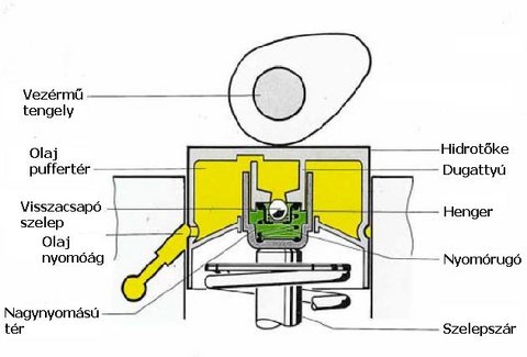

A szelepszár szimmering és a szelephézag két külön dolog. A szelepszár szimmering gyakorlatilag egy tömítés ami a szelepszár körül van a szelepvezetőben, a szelephézag pedig himbás autókban van, a szelephimba és a szelep közötti hézag. Itt egy illusztráció, ez egy himbás autó, ezen a képen a szelepszárszimmering a 3-as számú alkatrész, a szelephézag pedig a 2-es és 4-es számú alkatrész közötti hézag.
A te motorodban ilyen nincs, mert abban az egész himbarendszer hiányzik, ugyanis a vezérműtengely egy hidrotőkén keresztül támaszkodik közvetlenül a szelepre, és ennek a hidrotőkének a feladata a szelephézag kitöltése/utánállítása olajnyomás által. De szelep/szelepszár és szelepszárszimmering ebben a konstrukcióban is van.
http://www.zsiguli.hu/images/cikk429_metszet.jpg
http://www.ford-klub.hu/wiki/images/4/45/Hidrotoke.jpg
Értem nagyon szépen köszönöm a segítséget. hála az égnek nincs ilyen baja csak azért kérdeztem csak 26 éves autó és hogy nem e kell rajta állítani ilyet, de ezek szerint intézi ö magának ezt a feladatót :) ami nekem kicsit fura hogy 5.ikbe kb 50-60 -as tempóba olyan kis marutis hang jön elölről. De nincs vele semmi gond csak az öregemnek sx4-e van és én azon kezdtem az egész vezetési pályafutásom é annak nincs semmi hangja. tényleg köszi a segítséget Még annyi hogy kb mennyit esznek ezek az autó átlagba?????? mert ez szereti a 6.5 -7 litert jó megy is mint az örült de ez a mai árakhoz képest kicsit sok
