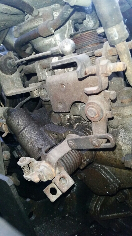

Nah termosztát cserélve, 88  fokosra most már szépen melegszik..az adagolón az a kis henger (most már tudom hogy az a hideg alapjárati szabályzó:) ami rámegy két vízcső, olyan szinten elvoltak dugulva valami szmötyivel hogy az nem igaz...maga a kis hengerből dróttal próbáltuk kitisztítani a koszt. de valószínűsíthető, hogy még mindig tele van kosszal, mert még mindig nem működik. Szerintetek mivel tudom kitisztítani úgy , hogy ne kelljen levenni se meg cserélni se? olyan mintha sár lenne benne...

Senki nem vállalná be az adagolóm "hideg alapjárati szabályzóm" beállítását/cseréjét? Őszintén szólva lövésem sincs hogy miaz:) csak hogy mit művel...
Pedig elég egyszerű. A képen látható csavart kell úgy beállítani (kontraanya fellazít, csavar beállít, majd kontranya ráhúz), hogy üzemmeleg motornál ne érjen hozzá a gázkarhoz. Ha a mechanika működik, akkor jónak kell lennie.
