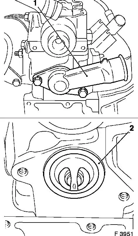

kacs Elküldve Január26, 2016 Megoszt Elküldve Január26, 2016 Sziasztok! Úgy néz ki, hogy csöpög a fagyállóm. A hűtő bal felső sarkánál található kunkori cső rácsatlakozik egy alu elemre, ami a blokkhoz csatlakozik. Úgy látom, hogy a két alu elem csatlakozásánál szivárog a fagyálló. Találkozott már valaki ezzel a problémával? Gondolom van ott egy tömítés, ami elengedi a folyadékot? Köszönöm előre is a válaszokat! Link to comment Megosztás: More sharing options...
Róóóbi Elküldve Január26, 2016 Megoszt Elküldve Január26, 2016 3 hours ago, kacs írta: Sziasztok! Úgy néz ki, hogy csöpög a fagyállóm. A hűtő bal felső sarkánál található kunkori cső rácsatlakozik egy alu elemre, ami a blokkhoz csatlakozik. Úgy látom, hogy a két alu elem csatlakozásánál szivárog a fagyálló. Találkozott már valaki ezzel a problémával? Gondolom van ott egy tömítés, ami elengedi a folyadékot? Köszönöm előre is a válaszokat! Ott csücsül a termosztát az alumínium csonk alatt, van ott tömítés. Link to comment Megosztás: More sharing options...
kacs Elküldve Január26, 2016 Megoszt Elküldve Január26, 2016 Nagyon köszönöm a választ! Közben pótolom egy hiányosságom. Motorkód X16SZR. Ennél a típusnál is igaz a megállapítás? Pár hónapja volt termosztát cserém. Link to comment Megosztás: More sharing options...
daykiller Elküldve Január26, 2016 Megoszt Elküldve Január26, 2016 6 minutes ago, kacs írta: Nagyon köszönöm a választ! Közben pótolom egy hiányosságom. Motorkód X16SZR. Ennél a típusnál is igaz a megállapítás? Pár hónapja volt termosztát cserém. Igen. Link to comment Megosztás: More sharing options...
kacs Elküldve Január26, 2016 Megoszt Elküldve Január26, 2016 Akkor irány vissza a szerelőhöz! Köszönöm a segítségeteket! Link to comment Megosztás: More sharing options...
