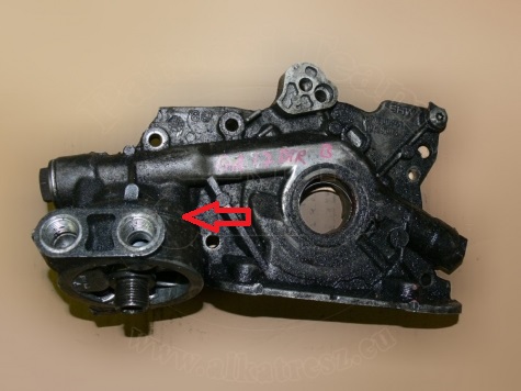

free0228 Elküldve December15, 2015 Megoszt Elküldve December15, 2015 Üdv Úrak! Megtudja nekem valaki mondani hogy x17dtl olajszivattyúnál, a nyíllal jelölt helyen van -e valami tömítés? Mert erőteljesen elkezdett ott szivárogni az olaj! De nem találtam rá sehol érdemleges választ! Link to comment Megosztás: More sharing options...

nagyonkezdő Elküldve December16, 2015 Megoszt Elküldve December16, 2015 (edited) 19 hours ago, free0228 írta: Üdv Úrak! Megtudja nekem valaki mondani hogy x17dtl olajszivattyúnál, a nyíllal jelölt helyen van -e valami tömítés? Mert erőteljesen elkezdett ott szivárogni az olaj! De nem találtam rá sehol érdemleges választ! Piros paszta, az van. Módosítva December16, 2015 : nagyonkezdő Link to comment Megosztás: More sharing options...

free0228 Elküldve December16, 2015 Megoszt Elküldve December16, 2015 3 hours ago, nagyonkezdő írta: Piros paszta, az van. Köszi, nekem is ezt ajánlották hogy pasztázzam ki! Közben jártam unixban is, tömítéskészletben létezik hozzá tömítés, de külön nem lehet kapni! Link to comment Megosztás: More sharing options...

wookie Elküldve December17, 2015 Megoszt Elküldve December17, 2015 15 hours ago, free0228 írta: Köszi, nekem is ezt ajánlották hogy pasztázzam ki! Közben jártam unixban is, tömítéskészletben létezik hozzá tömítés, de külön nem lehet kapni! dehogynem lehet. Cromaxon paarszáz ft de bemész az első mezgé boltba és kapsz kb 50 ftért Link to comment Megosztás: More sharing options...

free0228 Elküldve December17, 2015 Megoszt Elküldve December17, 2015 5 hours ago, wookie írta: dehogynem lehet. Cromaxon paarszáz ft de bemész az első mezgé boltba és kapsz kb 50 ftért Közben elmentem egy kis autósboltba, eladó robbantott ábrát elém tette a monitoron, hogy mutassam meg melyikre gondolok, és láss csodát, holnap reggelre itt a gyári tömítés 400 ft-ért! Egy ilyen progi jó lenne otthon is, legalább tudnám név szerint mit is keresek! Nem barkobáznék az eladóval! Link to comment Megosztás: More sharing options...
