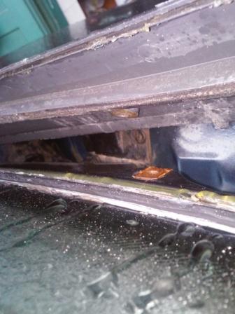

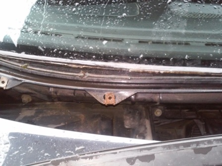

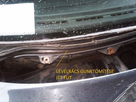

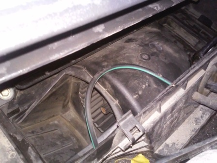

On 2015. 11. 08., hagymalovag írta:
A képen látható problémára milyen megoldást javasoltok? (a korábbi szilikonos beavatkozás nem az én művem :D)
Újra végig kenni valamivel?
Vagy esetleg valamilyen tömítőprofilt beszorítani a levélrács és a szélvédő gumiszigetelése közé?
köszi!
Tamás
Némi adalék a múltkori bejegyzésemhez. Készítettem pár fotót is.
A képek magukért beszélnek. Legalább egy napja folyamatosan ázott az autó. Biztató hogy a pollenszűrő csontszáraz volt. ---->
Vagyis, akkor lehet hogy működik a szilós megoldás.
Leszedés előtti állapotban kb. a rács közepéig volt elválva a leszilózott rész. Persze most csak úgy tudtam levenni, hogy végig vágom a maradékot is, de nem baj, kíváncsi voltam a rács aljára.
Viszont a rács alján lévő gumitömítés eléggé fáradtnak tűnik szerintem, így azt cserélem majd. Egyébként meg ahogy néztem , az a felfogató fülek feletti járatban fut, így ha az jól tömít akkor hiába jut be a víz a szélvédő gumi és a rács felső pereme között, elvezetődik két irányba oldalra. Persze most helyenként fél centis hézag figyel, így majd valamivel azért le kell zárni grin hangulatjel Nem lesz egyszerű mert a rácsban akkora görbület van már , mintha nem is ehhez a típushoz tartozna.
