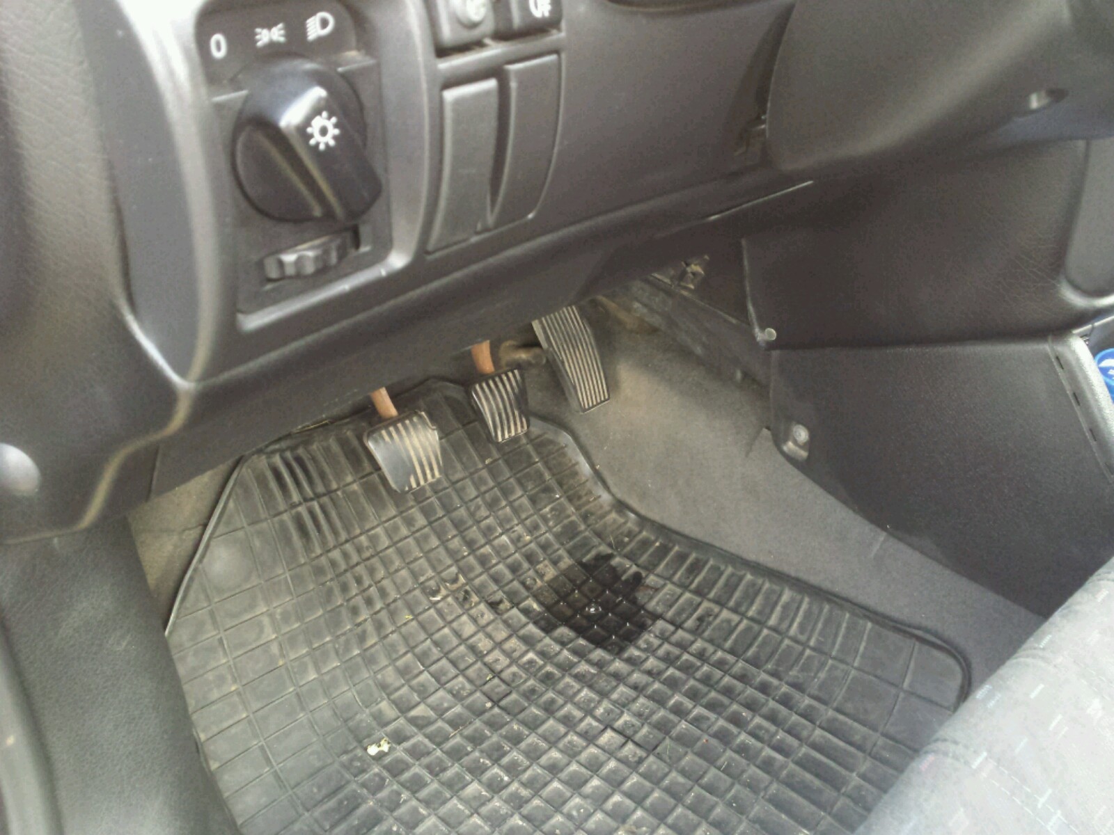

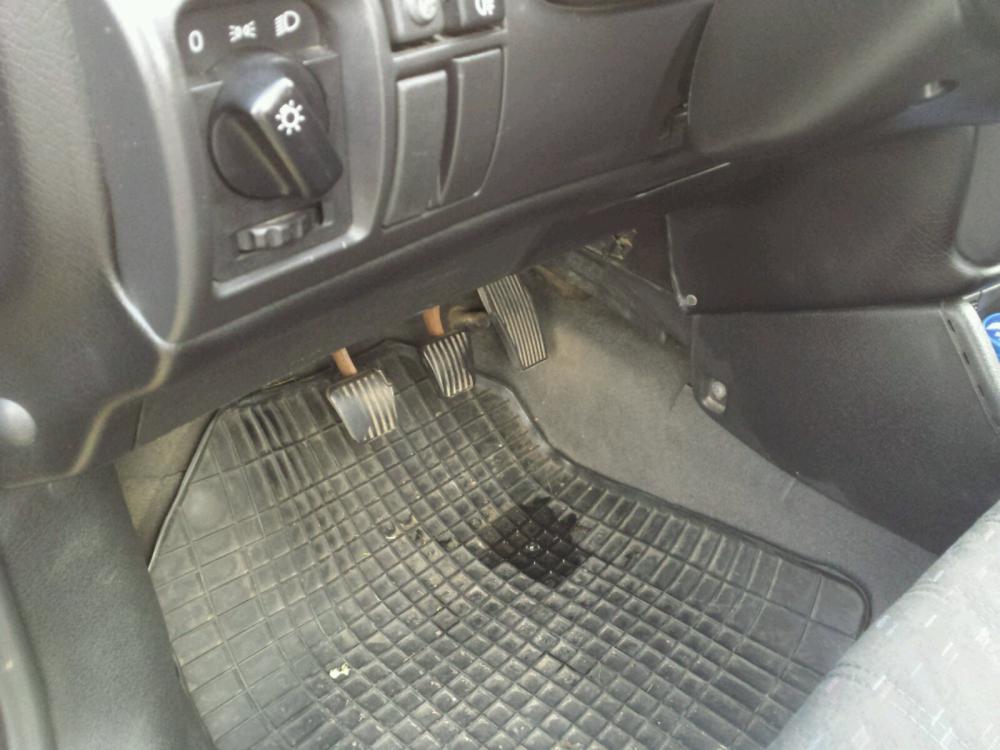

szilvand Elküldve November17, 2015 Megoszt Elküldve November17, 2015 Sziasztok! Mutatatom a problemat: Ez hol azhat be? Varom a tippeket, koszi! Link to comment Megosztás: More sharing options...
daykiller Elküldve November17, 2015 Megoszt Elküldve November17, 2015 7 hours ago, szilvand írta: Sziasztok! Mutatatom a problemat: Ez hol azhat be? Varom a tippeket, koszi! Gondolom nem alulról szivárog át a gumin keresztül. Link to comment Megosztás: More sharing options...
szilvand Elküldve November17, 2015 Megoszt Elküldve November17, 2015 32 minutes ago, daykiller írta: Gondolom nem alulról szivárog át a gumin keresztül. Eso utan egy-ket napog szivarog a viz valahol.... a pollenszuro kornyeket nem regen tisztitottam ki, az sem segitett a problan. Link to comment Megosztás: More sharing options...
zotya975 Elküldve November17, 2015 Megoszt Elküldve November17, 2015 1 hour ago, szilvand írta: Eso utan egy-ket napog szivarog a viz valahol.... a pollenszuro kornyeket nem regen tisztitottam ki, az sem segitett a problan. A szélvédő és a levélrács között, ha nem tökéletes a zárás akkor ott is be szokott jutni, át a pollenszűrőn, aztán a légelosztó dobozból valahol kijön. Link to comment Megosztás: More sharing options...
