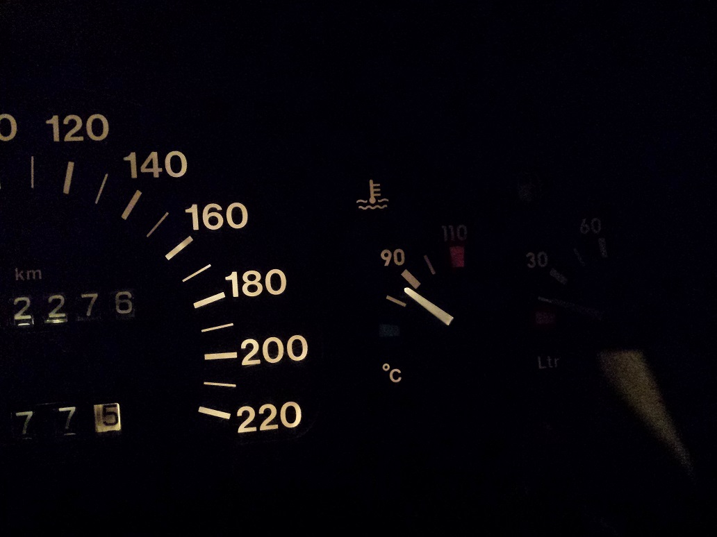

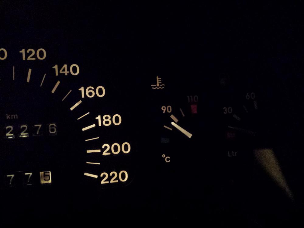

szilvand Elküldve November1, 2015 Elküldve November1, 2015 Nyilván nem, de akkor neked szinte a kékben van a mutató. Pár km múlva el kell érnie vagy legalább megközelítenie az üzemi hőfokot télen is.Ma lefotóztam a mutató állását, így áll be hosszabb út megtétele közben. Érdemes cserélni a termosztátot, vagy ez így még elmegy? Köszi!
epk947 Elküldve November2, 2015 Elküldve November2, 2015 Ma lefotóztam a mutató állását, így áll be hosszabb út megtétele közben. Érdemes cserélni a termosztátot, vagy ez így még elmegy? Köszi!Ha ez megnyugtat, akkor az én hőfokműszerem az elmúlt 10 évben csak a te mutatód alatti jelig megy el. Semmit nem jelent, ha pontos hőfokra vagy kíváncsi. Ilyen vízhőfok állás mellett is mértünk már a motorban 95 fokos olajat! Egyébként is hülyeség "5 - 10 fokokon" rugózni. Nincs stabil üzem egy autóban.
