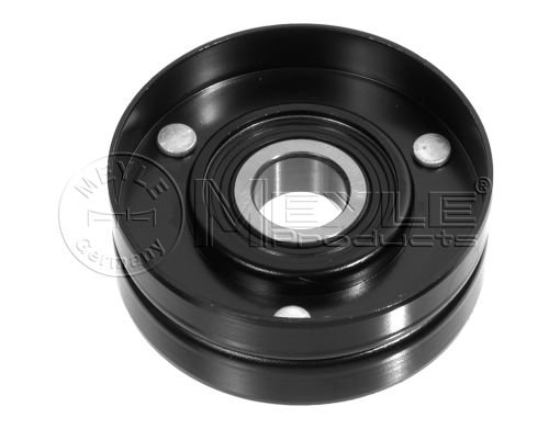

djhalasi Elküldve Szeptember6, 2013 Megoszt Elküldve Szeptember6, 2013 Sziasztok! Mitől lehet az, hogy az autóm 2 év alatt már a 3. hosszbordásszíj feszítőgörgőt eszi meg? Klímás az autóm, de nem szervós és a szervó helyén egy konzolon is van egy görgő. Ezt is és a feszítőgörgőt is megeszi. Legutóbb a szíjat is ledarálta. Generátor és a főtengely szíjtárcsa nem kopott, szemre szépen egyenesen fut a szíj. A görgőket cseréltük csak, a rugós szíjfeszítőn is csak a görgőt, mert kompletten elég húzós lett volna az ára. Talán az lehet a baj, hogy nem feszít már úgy ahogy kellene és ezért veri szét a görgőket? 2 hónapja kapott új görgőket, de már megint hallom, hogy csörög-zörög. Vagy ennyire f...s minőségűek az alkatrészek? A szervó helyén lévő görgő helyére legutóbb Meyle került, a feszítőre Optimal és általában a feszítőn lévő megy szét jobban, most is az csörög. Link to comment Megosztás: More sharing options...

pszilaj Elküldve Szeptember10, 2013 Megoszt Elküldve Szeptember10, 2013 Sziasztok! Mitől lehet az, hogy az autóm 2 év alatt már a 3. hosszbordásszíj feszítőgörgőt eszi meg? Klímás az autóm, de nem szervós és a szervó helyén egy konzolon is van egy görgő. Ezt is és a feszítőgörgőt is megeszi. Legutóbb a szíjat is ledarálta. Generátor és a főtengely szíjtárcsa nem kopott, szemre szépen egyenesen fut a szíj. A görgőket cseréltük csak, a rugós szíjfeszítőn is csak a görgőt, mert kompletten elég húzós lett volna az ára. Talán az lehet a baj, hogy nem feszít már úgy ahogy kellene és ezért veri szét a görgőket? 2 hónapja kapott új görgőket, de már megint hallom, hogy csörög-zörög. Vagy ennyire f...s minőségűek az alkatrészek? A szervó helyén lévő görgő helyére legutóbb Meyle került, a feszítőre Optimal és általában a feszítőn lévő megy szét jobban, most is az csörög. Biztos, hogy minden görgő párhuzamosan fut a szíjjal? Mert nekem a feszítő karját hajtották meg anno egy kicsit és mindig megette a csapágyat. Amúgy meg, ha olyan feszítőgörgőt veszel, ami két részből van összeszegecselve, akkor szétfúrásos technikával lehet benn cserélni a csapágyakat, óccóért! :smartass: Ilyesmit: Link to comment Megosztás: More sharing options...
djhalasi Elküldve Szeptember10, 2013 Megoszt Elküldve Szeptember10, 2013 Biztos, hogy minden görgő párhuzamosan fut a szíjjal? Mert nekem a feszítő karját hajtották meg anno egy kicsit és mindig megette a csapágyat. Amúgy meg, ha olyan feszítőgörgőt veszel, ami két részből van összeszegecselve, akkor szétfúrásos technikával lehet benn cserélni a csapágyakat, óccóért! :smartass: Ilyesmit: Ami a feszítőn van az ilyen. Legközelebb akkor majd szétfúrjuk és összecsavarozzuk. Én is arra gondolok, hogy ezzel a feszítővel nem stimmel valami. Majd veszek valószínűleg egy bontottat, mert 25 ezer az új görgővel együtt. Szemmel akárhogy nézzük nem látunk problémát, úgy néz ki, hogy szépen egyenesen fut a szíj. Valamit kezdenem kell vele, mert nem akarok félévente 10 ezerért görgőket cserélni. Link to comment Megosztás: More sharing options...
J0hnny Elküldve Szeptember10, 2013 Megoszt Elküldve Szeptember10, 2013 Biztos, hogy minden görgő párhuzamosan fut a szíjjal? Mert nekem a feszítő karját hajtották meg anno egy kicsit és mindig megette a csapágyat. Amúgy meg, ha olyan feszítőgörgőt veszel, ami két részből van összeszegecselve, akkor szétfúrásos technikával lehet benn cserélni a csapágyakat, óccóért! :smartass: Ilyesmit: Én aszem Fiat görgőt tettem be, pont jó a mérete és 3EFt! :) Link to comment Megosztás: More sharing options...
pszilaj Elküldve Szeptember11, 2013 Megoszt Elküldve Szeptember11, 2013 Én aszem Fiat görgőt tettem be, pont jó a mérete és 3EFt! :) Ha pedig csak a csapágyat cseréled, akkor egy ezresből még marad sörre is... ;) Link to comment Megosztás: More sharing options...
djhalasi Elküldve Szeptember11, 2013 Megoszt Elküldve Szeptember11, 2013 Ha pedig csak a csapágyat cseréled, akkor egy ezresből még marad sörre is... ;) Jaja, csak sajnos a másik görgő meg műanyag és nem szétszedhető. Azt muszáj lesz megvenni 5 ezerért. :( Link to comment Megosztás: More sharing options...

pszilaj Elküldve Szeptember11, 2013 Megoszt Elküldve Szeptember11, 2013 Jaja, csak sajnos a másik görgő meg műanyag és nem szétszedhető. Azt muszáj lesz megvenni 5 ezerért. :( Esetleg bontóba nézzél egy ilyen lemezgörgőt és csapágyazd meg... :evilgrin: Link to comment Megosztás: More sharing options...
