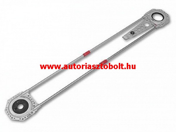

atis c14se Elküldve Augusztus18, 2011 Megoszt Elküldve Augusztus18, 2011 Most délután sikerült elszakadni az elektromos ablakemelőben lévő bovden, vagy nem is tudom mi az. Ez javítható valahogy vagy cserélhető? Vagy kompletten lehet csak cserélni? Link to comment Megosztás: More sharing options...
Porter Elküldve Augusztus18, 2011 Megoszt Elküldve Augusztus18, 2011 Most délután sikerült elszakadni az elektromos ablakemelőben lévő bovden, vagy nem is tudom mi az. Ez javítható valahogy vagy cserélhető? Vagy kompletten lehet csak cserélni? Abba szerintem semmi bowden nincs. Fogaskoszorút mozgat a motor :) Link to comment Megosztás: More sharing options...
atis c14se Elküldve Augusztus18, 2011 Megoszt Elküldve Augusztus18, 2011 Abba szerintem semmi bowden nincs. Fogaskoszorút mozgat a motor :D http://www.stadigabi.com/images/spal_bowden.jpg Ilyesmi van nekem mint amit linkeltem, csak nekem az egyik végén van a motor, a másik végén van az a szerkezet ami a fogas emelőszerkezetet hajtja egy fogaskeréken keresztül. És ebbe van egy bovden, hogyis írjam le. Úgy néz ki, mint az úszómedencékbe az a elválasztó akármi ami a víz tetején van kifeszítve és közötte úsznak az úszók. Ahhoz hasonlít csak kicsibe. Ezt elég érdekesen magyaráztam el. :) Link to comment Megosztás: More sharing options...
Porter Elküldve Augusztus18, 2011 Megoszt Elküldve Augusztus18, 2011 http://www.stadigabi.com/images/spal_bowden.jpg Ilyesmi van nekem mint amit linkeltem, csak nekem az egyik végén van a motor, a másik végén van az a szerkezet ami a fogas emelőszerkezetet hajtja egy fogaskeréken keresztül. És ebbe van egy bovden, hogyis írjam le. Úgy néz ki, mint az úszómedencékbe az a elválasztó akármi ami a víz tetején van kifeszítve és közötte úsznak az úszók. Ahhoz hasonlít csak kicsibe. Ezt elég érdekesen magyaráztam el. :) Értem :D Akkor vagy az van elfáradva, vagy a fogaskerék ami tekeri Link to comment Megosztás: More sharing options...
