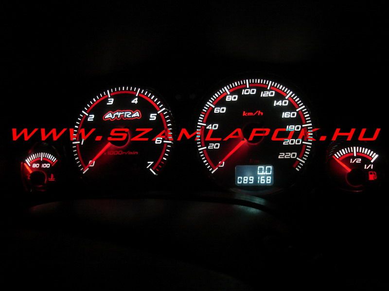

Nem vagyok kocsi közelben, nem tudom hogy van megoldva, de Astránál nem lehet úgy megcsinálni, hogy a mutató más színű legyen?
Guest kumabushi
gyári technikailag tuti nem
de én is láttam hasonlót a neten a szamlapok.hu-n, gondolom akkor mutató csere kell, esetleg uv lámpa alatt világító és akkor kell uv lámpa is...
én amúgy ilyen eredményre számítottam, de ez valami spéci cucc lehet, tök egyforma fehér színárnyalat mindenhol :D
http://www.szamlapok.hu/images/references/238-n.jpg
bár ahogy nézem most a km számlálót, lehet hogy azt eltaláltam :rolleyes:
http://www.szamlapok.hu/images/references/237-n.jpg
megoldható,mutatót kihúzod a helyéről,sniccerrel lekaparod a gyári festéket,és olyanra fested amilyenre akarod.Visszarakásnál vigyázz,nem szabad a mutatót koppra letolni a kis pálcán,mert szorulni fog,és nem fog elfordulni..........tehát csak óvatosan..
vigyázni kell mert a tengely elöfeszitett /elmozdul/
én nem vettem észre,hogy előfeszitett lett volna,pedig atomjaira szedtem..... annyit hibáztam,hogy koppig betoltam a tengelyre a mutatót,és akadozva ugrált..... ezért mondtam csak:)
