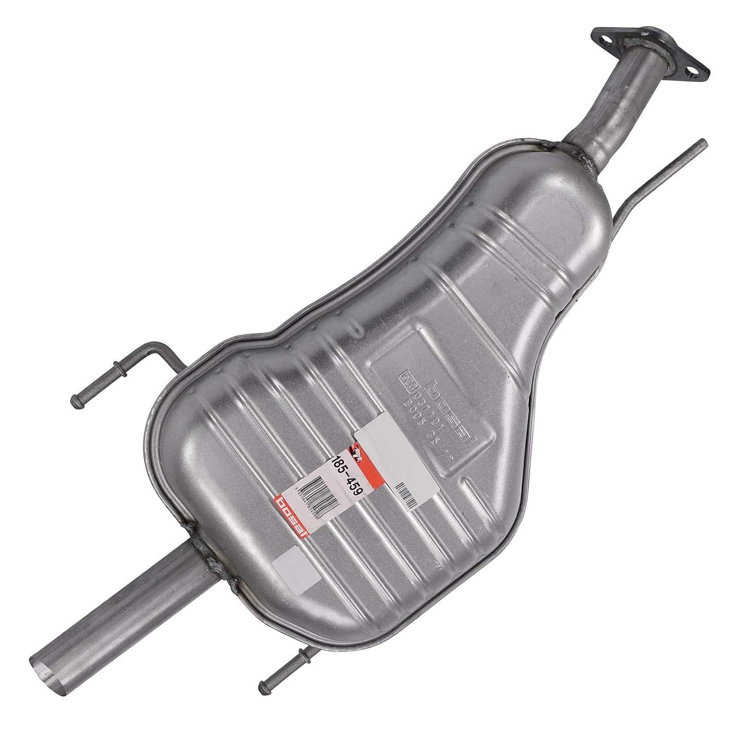

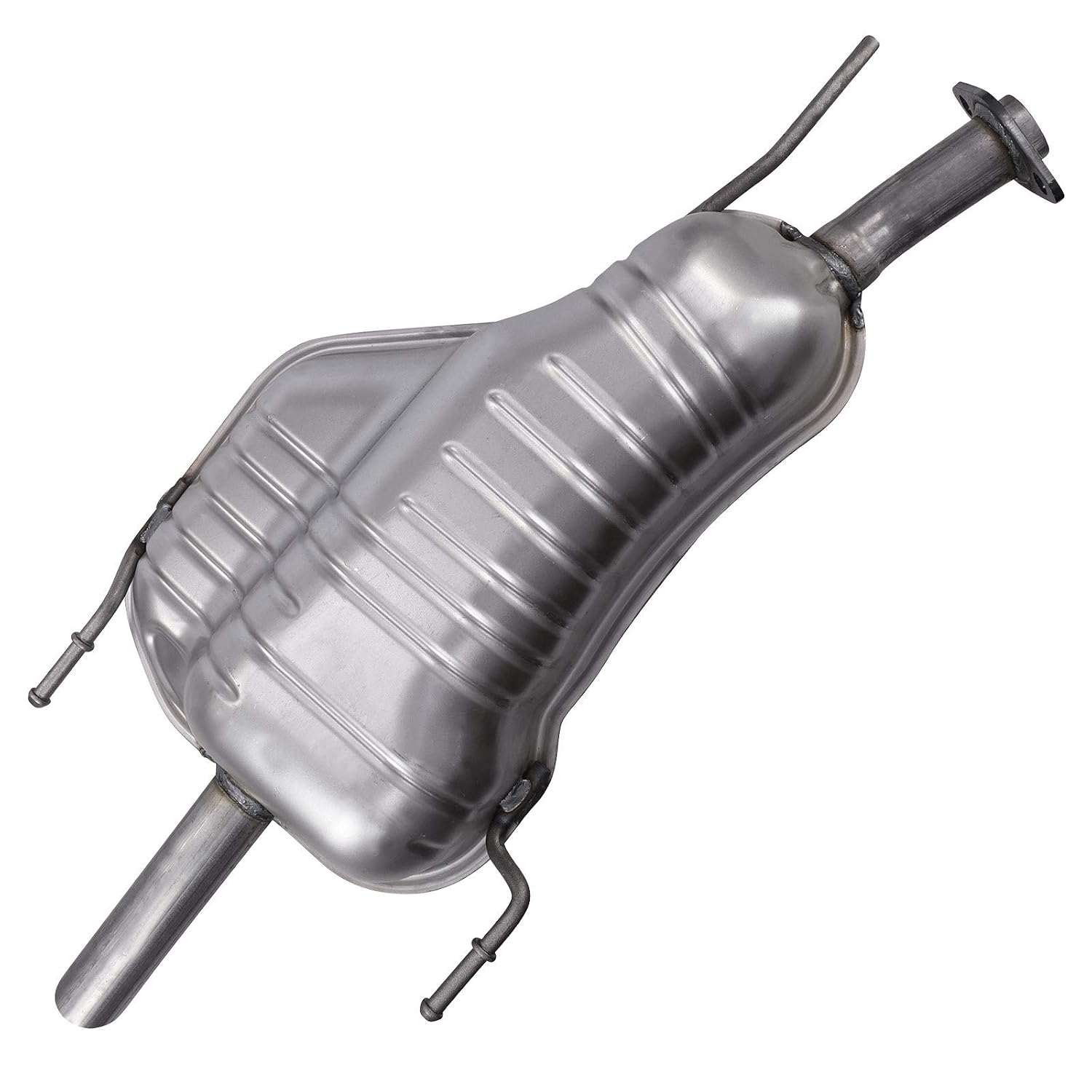

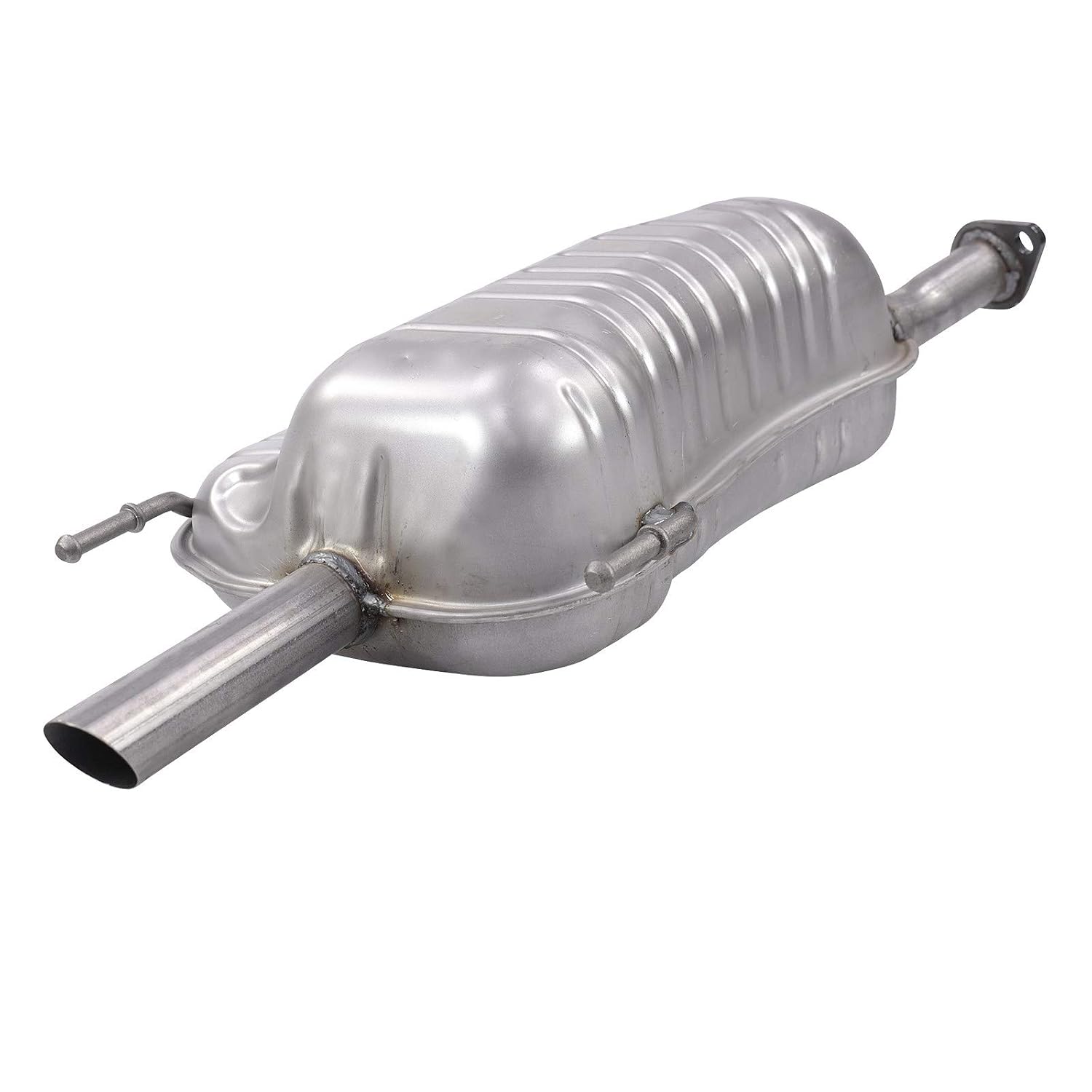

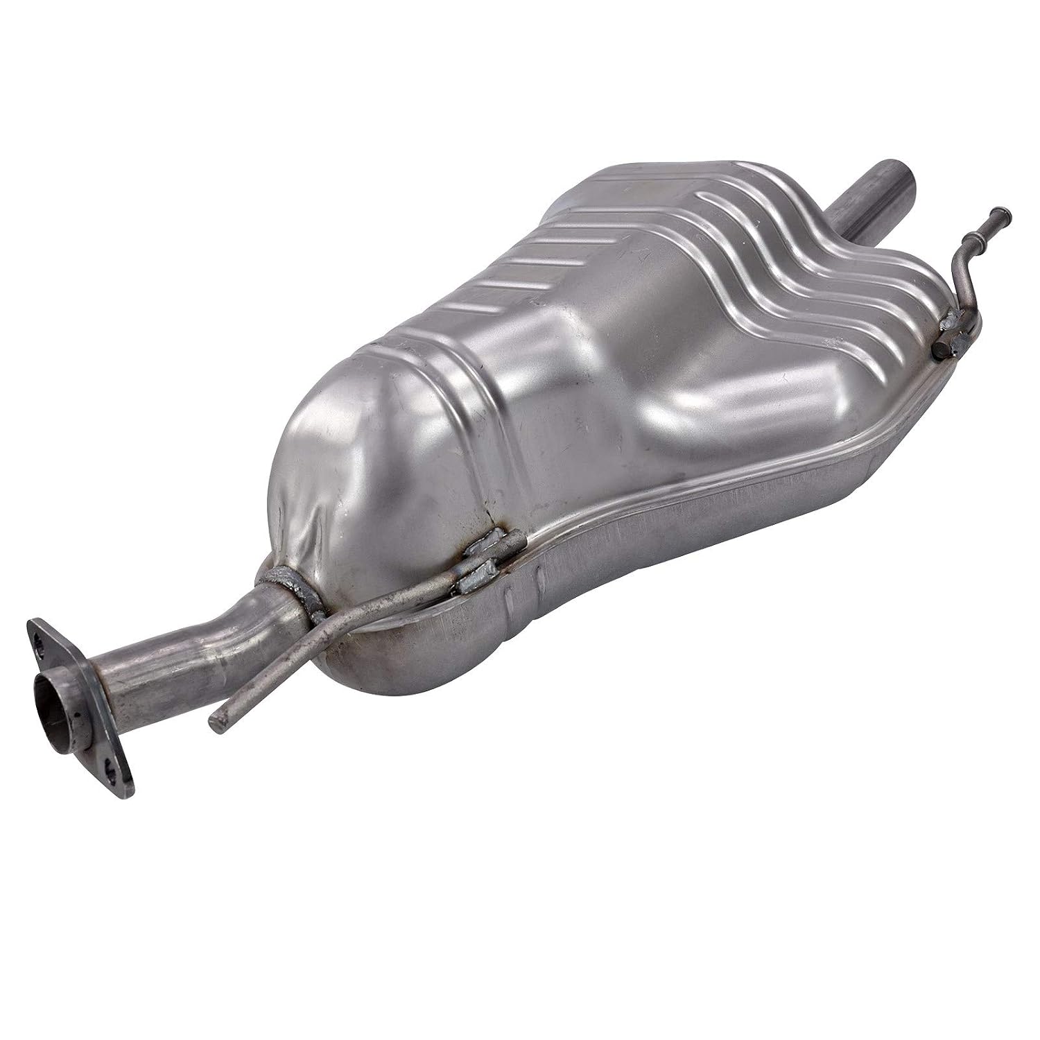

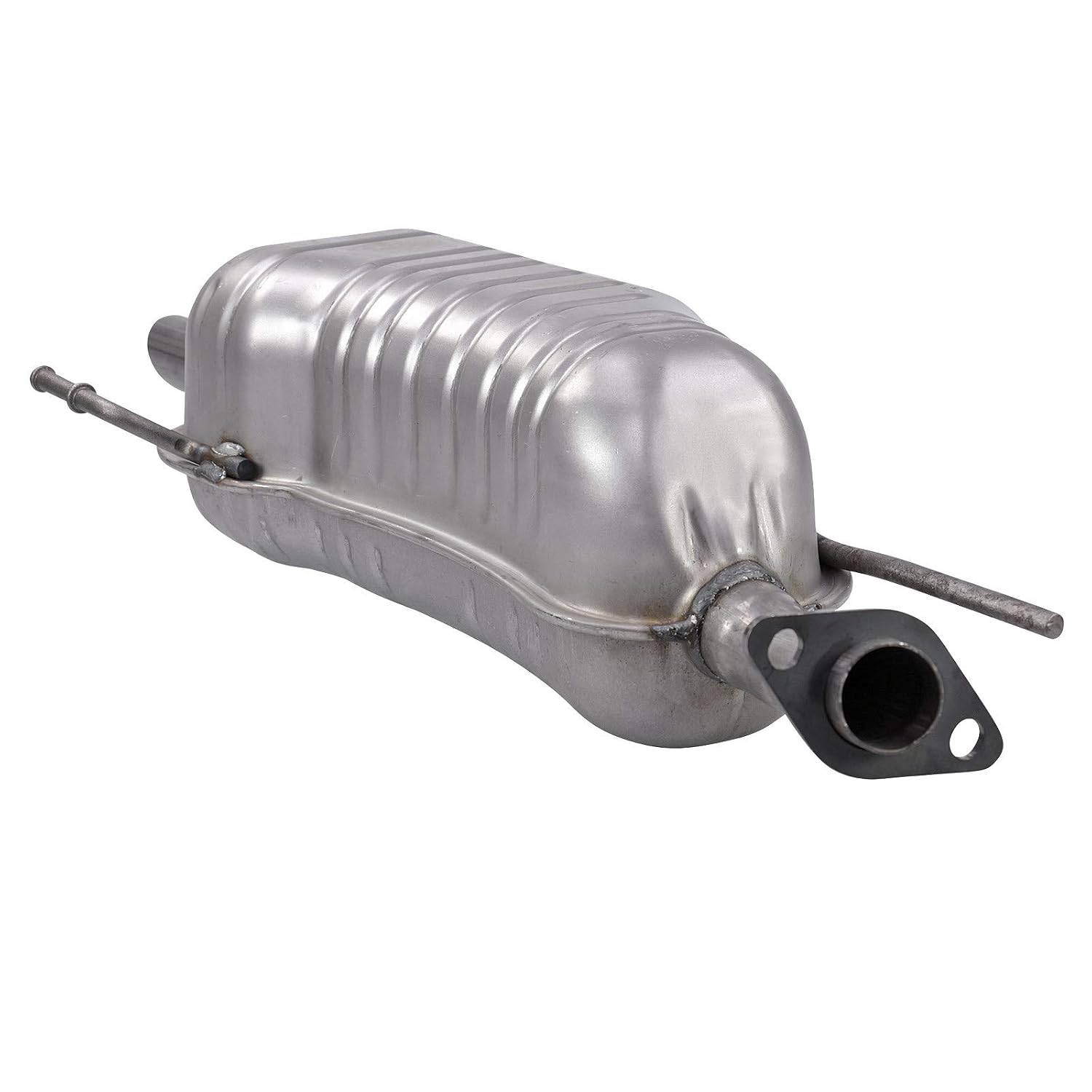

gedikart Elküldve Október17, 2019 Elküldve Október17, 2019 (edited) Leszakadt a hátsó kipufogó dobom (még gyári, 230 ezer km-t futott). A tartófülek már nem hegeszthetőek vissza, csak habosodik a hegesztéskor (nincs már benne vas). Megnéztem, a középső sincs túl jó formában, így azt is cserélem. Szükséges mást is venni a hátsó és középdob találkozásához, pl tűzkarika? Köszi https://i.imgur.com/42qCntg.png https://i.imgur.com/DwdVvIe.png https://i.imgur.com/J5ttwj3.png Módosítva Október17, 2019 : gedikart
kingblue Elküldve Október17, 2019 Elküldve Október17, 2019 (edited) On 2019. 10. 17. at 7:47, gedikart írta: Leszakadt a hátsó kipufogó dobom (még gyári, 230 ezer km-t futott). A tartófülek már nem hegeszthetőek vissza, csak habosodik a hegesztéskor (nincs már benne vas). Megnéztem, a középső sincs túl jó formában, így azt is cserélem. Szükséges mást is venni a hátsó és középdob találkozásához, pl tűzkarika? Köszi https://i.imgur.com/42qCntg.png https://i.imgur.com/DwdVvIe.png https://i.imgur.com/J5ttwj3.png Expand Szia. Nemrég cseréltem én is.Én a régi tűzkarikával raktam össze semmi baja de ha új az nem hátrány.-Tartó gumik ha szakadtak és ha összedugós a dolog akkor tömitő massza.És új bilincs. Elég jól bírta a gyári akkor .Az új már fele ennyit sem fog. Módosítva Október17, 2019 : kingblue 1
gedikart Elküldve Október17, 2019 Elküldve Október17, 2019 On 2019. 10. 17. at 12:30, kingblue írta: Szia. Nemrég cseréltem én is.Én a régi tűzkarikával raktam össze semmi baja de ha új az nem hátrány.-Tartó gumik ha szakadtak és ha összedugós a dolog akkor tömitő massza.És új bilincs. Elég jól bírta a gyári akkor .Az új már fele ennyit sem fog. Expand Köszi. Márkából melyik javasolt? Ferroz, Bosal, Walker (árban emelkedik)?
kingblue Elküldve Október17, 2019 Elküldve Október17, 2019 On 2019. 10. 17. at 12:37, gedikart írta: Köszi. Márkából melyik javasolt? Ferroz, Bosal, Walker (árban emelkedik)? Expand A Bosal meg a Walker jó minőség de a hangja már nem olyan mint a gyári.Kicsit mélyebb . Én a hátsó dobot 3-as fúróval kifurtam .Téli gyakran rövidebb utakon használva jelentős mennyiségű kondenzviz gyűlik benne össze.Ha kifolyik az meghosszabbítja az élettartamát.De ha csak hosszabb utakra használod akkor nem lényeges mert akkor elpárolog belőle 1
gedikart Elküldve Október18, 2019 Elküldve Október18, 2019 (edited) On 2019. 10. 17. at 12:43, kingblue írta: A Bosal meg a Walker jó minőség de a hangja már nem olyan mint a gyári.Kicsit mélyebb . Én a hátsó dobot 3-as fúróval kifurtam .Téli gyakran rövidebb utakon használva jelentős mennyiségű kondenzviz gyűlik benne össze.Ha kifolyik az meghosszabbítja az élettartamát.De ha csak hosszabb utakra használod akkor nem lényeges mert akkor elpárolog belőle Expand Néztem fotókat Walker vs Bosal vonatkozásában. Walker esetében a tartópálcák vége/határolónál el van hajlítva. A Bosalnál pedig gyári jellegű. A rögzítés/gumi szempontjából számít ez? Hegesztést nézve melyik jobb? Bosal https://images-na.ssl-images-amazon.com/images/I/715UYQEbrmL._SL1500_.jpg https://images-na.ssl-images-amazon.com/images/I/71t5xG6JYuL._SL1500_.jpg https://images-na.ssl-images-amazon.com/images/I/61NAqHYBROL._SL1500_.jpg https://images-na.ssl-images-amazon.com/images/I/619K9hDLEnL._SL1500_.jpg https://images-na.ssl-images-amazon.com/images/I/616rNAe0IyL._SL1500_.jpg Walker https://i.imgur.com/Ybt9ujV.png https://i.imgur.com/XBp79zR.png https://i.imgur.com/aoCnCeo.png https://i.imgur.com/5dzcGFE.png https://i.imgur.com/SN5PmVD.png https://i.imgur.com/JQg40ZH.png Módosítva Október18, 2019 : gedikart
kingblue Elküldve Október18, 2019 Elküldve Október18, 2019 Bosal az jó.Ha belepasszol a gumitartóba akkor jó bármelyik de én a Bosalt tenném fel.

Logosz Elküldve Október18, 2019 Elküldve Október18, 2019 (edited) On 2019. 10. 18. at 5:47, gedikart írta: Néztem fotókat Walker vs Bosal vonatkozásában. Walker esetében a tartópálcák vége/határolónál el van hajlítva. A Bosalnál pedig gyári jellegű. A rögzítés/gumi szempontjából számít ez? Hegesztést nézve melyik jobb? Expand Üdv! Én inkább a Walkert próbálnám... valahol azt olvastam, hogy a fojtása is a legközelebb van a gyári dobéhoz. Apropó, van egy eladó újszerű (3 hetet futott) középső Bosal dobom Zafira A-hoz (Z16XE, 2001-es évjárat, tűzkarikás rögzítés a középső-hátsó között). Korábban már írtam róla valahol, de most nem keresgetném... Hangosabb lett tőle az autó, számomra kicsit zavaróan (igaz ebben ludas lehetett az utángyártott katalizátor is, ami azóta a MÉH-telepre került - erről is írtam). Egyébként szépen muzsikált minden fordulatszám-tartományban, de én azt szeretem, ha csend van az autóban... Nekem most MTS van fönt (a Bosal előtt is ez volt), nem volt nagy baja, csak a cső-dob csatlakozásoknál vált el a hegesztés és kifújt. Sikerült meghegesztetnem egy nem drága, de jól dolgozó szakival és visszatettem, mert a Bosalt kicsit hangosnak találtam. Ha valakit nem zavar a Bosal hangja, és érdekli, akkor írjon privát üzenetet, megegyezünk! Kérdés: kapok a rendszertől e-mailt, ha privát üzenetet kapok? Mert van, amikor 1 hónapig nem nézek föl a fórumra... Kérdésed második felére válaszolva: a rögzítés szempontjából nem számít a tartópálcák kivitele. Nyilván szebbnek/profibbnak néz ki a gyári jellegű (gyűrűs megvastagítás), de a hajlított sem esik le a gumiról... Nekem például a fent említett Bosal középdobnál hajlítottak a tartópálcák. Valaki talán pont ennél a témánál írta korábban, hogy kipróbált sokféle dobot, de a Bosal se bírt többet, mint bármelyik utángyártott. Nálam középső dobban, minőségben/anyagban az MTS legalább annyira kidolgozottnak/minőséginek nézett ki (nehezebb is), mint a Bosal, mégis 1,5-2,5 éves kora között több helyen elvált a hegesztés/elrepedt a dob lemez anyaga, mignem a fent említett szaki meg nem erősítette rendesen. Azóta jó, hogy meddig, nem tudom... A hátsó dobom szintén olasz Sigam, 3 éves, mint az MTS, egyenlőre még nem lyukadt ki (bár már kívülről korrodáltnak néz ki). Viszont mikor a középső dob-csere miatt leszedtem, kb. 20-30 deka rozsdás vastörmeléket ráztam ki belőle... Egyszóval (-mondattal): ha az ember megteheti, vegyen gyárit! Logosz Módosítva Október18, 2019 : Logosz 1 1
