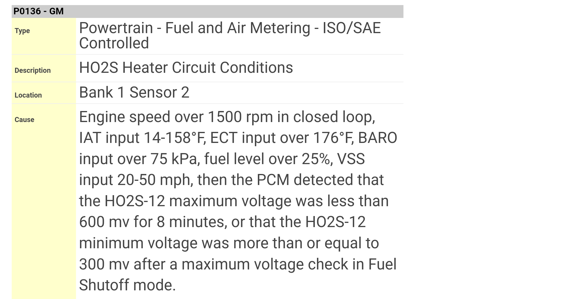

Hard-ex Elküldve Március5, 2018 Megoszt Elküldve Március5, 2018 Sziasztok. Aki jól beszél angolul, lefordítaná nekem? Köszönöm! Link to comment Megosztás: More sharing options...
L.Fazakas Elküldve Március6, 2018 Megoszt Elküldve Március6, 2018 (edited) 22 órája, tgabika76 írta: 1./ "az ablakmosó folyadékok bár alkohol alapúak, de korántsem csak az van bennük, hanem valamiféle adalékanyag" - 2./ "hanem a vízpumpával: annak is műanyagból vannak a lapátjai" 1./ Nem kétlem, hogy lehet igazad, bár - az ablakmosók alapanyaga az esetek 90%-ában izopropil alkohol. Persze lehet benne adaléknak némi etil-, és metilalkohol is. Továbbá a hígításhoz ioncserélt víz, valamiféle színezék, és - persze a kissé flancosabbik fajtájúakban - némi-nemű illatosító anyag. Azok pedig - általában észterek. 2./ Nekem a régi, szimering-hibával cserélt vízpumpámban (Opel Astra G) a lapát is rozsdamentes fémből volt. A mostanit sajna - a cseréje előtt valójában nem láttam - így nem is igazán tudom. Módosítva Március6, 2018 : L.Fazakas Link to comment Megosztás: More sharing options...
Krajcso Elküldve Március6, 2018 Megoszt Elküldve Március6, 2018 10 órája, Hard-ex írta: Sziasztok. Aki jól beszél angolul, lefordítaná nekem? Köszönöm! Típus: Hajtáslánc – Üzemanyag és Levegő Mérés – ISO/SAE Vezérlésű Leírás: HO2S = Fűtött Lambdaszonda, Fűtőáramkör állapot Hely: Tároló 1 Érzékelő 2 Ok: Zártkörű motorvezérlés esetén fordulatszám 1500 rpm fölött IAT (Beszívott levegő hőmérséklet) 14-158°F = -10-70°C között ECT (Hűtőfolyadék hőmérséklet) 176°F = 80°C fölött Barométer érték 0.75bar fölött Üzemanyag szint 25% fölött Sebesség 32-80km/h között A fenti feltételek egyidejű fennállása esetén az ECU azt érzékeli hogy: A H02S-12 = A katalizátor utána fűtött lamdba szonda csúcsértéke 600mV-nál kisebb volt legalább 8 percig, vagy a csúcsérték nagyobb, vagy egyenlő volt, mint 300mV motorfék üzemben (amikor a vezérlő lekapcsolja a befecskendezést) (a H02S-11 a katalizátor előtti, a H02S-12 az utáni szonda) Ebből nekem az jön le, hogy vagy a katalizátor döglött meg, vagy a keverékképzéssel vannak bajok, amivel aztán nem tud a katalizátor mit kezdeni, illetve nem az elvárt eredményre jut. Link to comment Megosztás: More sharing options...
Hard-ex Elküldve Március7, 2018 Megoszt Elküldve Március7, 2018 20 órája, Krajcso írta: Típus: Hajtáslánc – Üzemanyag és Levegő Mérés – ISO/SAE Vezérlésű Leírás: HO2S = Fűtött Lambdaszonda, Fűtőáramkör állapot Hely: Tároló 1 Érzékelő 2 Ok: Zártkörű motorvezérlés esetén fordulatszám 1500 rpm fölött IAT (Beszívott levegő hőmérséklet) 14-158°F = -10-70°C között ECT (Hűtőfolyadék hőmérséklet) 176°F = 80°C fölött Barométer érték 0.75bar fölött Üzemanyag szint 25% fölött Sebesség 32-80km/h között A fenti feltételek egyidejű fennállása esetén az ECU azt érzékeli hogy: A H02S-12 = A katalizátor utána fűtött lamdba szonda csúcsértéke 600mV-nál kisebb volt legalább 8 percig, vagy a csúcsérték nagyobb, vagy egyenlő volt, mint 300mV motorfék üzemben (amikor a vezérlő lekapcsolja a befecskendezést) (a H02S-11 a katalizátor előtti, a H02S-12 az utáni szonda) Ebből nekem az jön le, hogy vagy a katalizátor döglött meg, vagy a keverékképzéssel vannak bajok, amivel aztán nem tud a katalizátor mit kezdeni, illetve nem az elvárt eredményre jut. Köszönöm a fordítást. Szerelő szerint a katalizátor utáni lambdaszonda hamarosan cserés lesz. Link to comment Megosztás: More sharing options...
