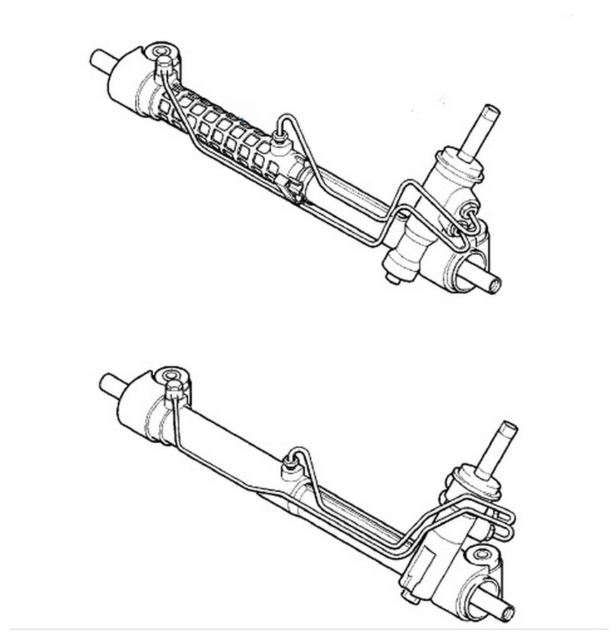

cac Elküldve Március2, 2017 Elküldve Március2, 2017 (edited) Egy gyors kérdés Urak... a 99-es, 1.6-os, benyás Astra G kormányműve megegyezik a 2002-es 1.7 DTi-ével? Az enyémnél (az utóbbi) sajnos szivárog a korménymű végén a szervóolaj. Van most egy bontott (az előbbi), csak nem tudom, hogy csereszabatos-e a kettő. Módosítva Március2, 2017 : cac
tgabika76 Elküldve Március2, 2017 Elküldve Március2, 2017 Huhh, egyáltalán nem biztos, de fejből senki nem mondja meg, látni kell őket. Anno utánanéztem, háromféle kormánymű van a G Astrákban: két különböző TRW, és egy Delphi, de hogy melyikben melyik, azt sajna nem tudom. 1
cac Elküldve Március2, 2017 Elküldve Március2, 2017 Köszi a választ! Próbáltam a gyártók ismeretében rákeresni, de sajnos nem lettem okosabb. A TRW és a Delphi nem csak a szervószivattyúkat érinti? Vagy ezek eltérése maga után vonja a kormánymű más konstrukcióját is?
tgabika76 Elküldve Március2, 2017 Elküldve Március2, 2017 Legalábbis másképp néznek ki. Íme a kép, a felső a Delphi, az alsó a TRW kormánymű:
cac Elküldve Március2, 2017 Elküldve Március2, 2017 Köszi szépen! Akkor már csak azt kéne kitalálni, hogy ez és ezen kép alapjon vajon melyik?
csicsó Elküldve Március2, 2017 Elküldve Március2, 2017 3 órája, cac írta: Köszi a választ! Próbáltam a gyártók ismeretében rákeresni, de sajnos nem lettem okosabb. A TRW és a Delphi nem csak a szervószivattyúkat érinti? Vagy ezek eltérése maga után vonja a kormánymű más konstrukcióját is? Nézd meg az olajtartályodat milyen forma,meg talán a fogasléc áttételeket kéne megnézni 1
cac Elküldve Március2, 2017 Elküldve Március2, 2017 2 perce, csicsó írta: Nézd meg az olajtartályodat milyen forma,meg talán a fogasléc áttételeket kéne megnézni Köszi! Ez remek ötlet.
