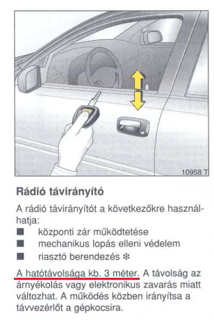

kisMikola Elküldve Február12, 2017 Megoszt Elküldve Február12, 2017 55 perce, gezoli írta: Elem csere? Több éve meg van már az autó, többször is volt már elem csere, de nem az a baja. Ezek szerint másnak távolabbról is nyitja? Link to comment Megosztás: More sharing options...
tgabika76 Elküldve Február12, 2017 Megoszt Elküldve Február12, 2017 1 órával ezelőtt, Janó32 írta: Én a konyha ablakból látom h villan az irányjelző a garázsban (külön épület a telek hátsó részén, kb 15m) ha megnyomom a gombot... Szóval nem... Öö... de. Rossz hírem van, akkor a tied "rossz". Íme a vonatkozó rész a kézikönyvből: 1 Link to comment Megosztás: More sharing options...
zsoca25 Elküldve Február12, 2017 Megoszt Elküldve Február12, 2017 13 perce, kisMikola írta: Több éve meg van már az autó, többször is volt már elem csere, de nem az a baja. Ezek szerint másnak távolabbról is nyitja? Nekem nyitja messzebbről is,na nem 10m,de még olyan 4-5m jó. Link to comment Megosztás: More sharing options...
Janó32 Elküldve Február12, 2017 Megoszt Elküldve Február12, 2017 (edited) 38 perce, tgabika76 írta: Öö... de. Rossz hírem van, akkor a tied "rossz". Íme a vonatkozó rész a kézikönyvből: T.kön szúrnám magam ha csak 3 méterről működne... Mint írtam, 10 méterről megvan simán, még elemet nem cseréltem benne amióta nálam van (2013), ki tudja mikori az elem. Az igaz, hogy egy szaki gatyába rázta a kulcsot amikor megvettem, mindkét kulcson cseréltük a borítást, az elemtartókat rendbe tette, a kapcsolókat cserélte és beállította a nyomás érzetet (értsd, elég alig megnyomni és reagál, a mikrókapcsoló szárának magasságával állította be), átnézte az elektronikai részt is... De ennyi mindösszesen, mi így vettük.. . Módosítva Február12, 2017 : Janó32 1 Link to comment Megosztás: More sharing options...
bluemirage Elküldve Február12, 2017 Megoszt Elküldve Február12, 2017 2 órája, kisMikola írta: Sziasztok, A központi zárat távirányítóval csak kb 2-3 méterről tudom kinyitni. Ez minden G Astránál így van gyárilag vagy csak nálam? Köszönöm Nem mértem sose le, de nekem is megvan min. 10 lépés távolság. Ez elemcserés lesz... Bármely márkaszervizben megcsinálják néhány perc az egész. 5-8 évente szerintem ennyit megér. De ha elég bátor és gyors vagy, akkor a számtalan leírás és youtube videó alapján is meg tudod csinálni. Ha lassan csinálod, akkor ha jól emlékszem elfelejti az immo kódot. 1 Link to comment Megosztás: More sharing options...
Janó32 Elküldve Február12, 2017 Megoszt Elküldve Február12, 2017 5 perce, bluemirage írta: Nem mértem sose le, de nekem is megvan min. 10 lépés távolság. Ez elemcserés lesz... Bármely márkaszervizben megcsinálják néhány perc az egész. 5-8 évente szerintem ennyit megér. De ha elég bátor és gyors vagy, akkor a számtalan leírás és youtube videó alapján is meg tudod csinálni. Ha lassan csinálod, akkor ha jól emlékszem elfelejti az immo kódot. Dehogy... Az azért komolyabb rendszer... Csak újra kell tanítani a kulcsot. Szétkapod a kulcsot, elemcsere óvatosan hogy a műanyag tartó el ne törjön sehol (tipikus hiba, és elmozog így az elem emiatt pedig mindig letanul és nem nyit), beülsz a kocsiba, gyújtást ráadod, gomb megnyomkod, gyújtás levez és próba. Ezzel elvileg készen is van. Nem kell ehhez semmilyen márkaszerviz, szerviz vagy szerelő. Még egy kulcsos is megcsinálja Neked ha nincs hozzá kedved, de tényleg egyszerű dolog. Link to comment Megosztás: More sharing options...
zsoca25 Elküldve Február12, 2017 Megoszt Elküldve Február12, 2017 45 perce, Janó32 írta: Dehogy... Az azért komolyabb rendszer... Csak újra kell tanítani a kulcsot. Szétkapod a kulcsot, elemcsere óvatosan hogy a műanyag tartó el ne törjön sehol (tipikus hiba, és elmozog így az elem emiatt pedig mindig letanul és nem nyit), beülsz a kocsiba, gyújtást ráadod, gomb megnyomkod, gyújtás levez és próba. Ezzel elvileg készen is van. Nem kell ehhez semmilyen márkaszerviz, szerviz vagy szerelő. Még egy kulcsos is megcsinálja Neked ha nincs hozzá kedved, de tényleg egyszerű dolog. Így van,én már cseréltem benne elemet,csak újra kel tanítani ész kész. Link to comment Megosztás: More sharing options...

L.Fazakas Elküldve Február13, 2017 Megoszt Elküldve Február13, 2017 On 2017. 02. 12. at 18:13, kisMikola írta: Ez minden G Astránál így van gyárilag vagy csak nálam? Szerintem csak nálad van ez így! Gombelemcsere volt már? Lehetséges, hogy gyengecske .... Nekem bő 10-12 méterről is simán nyit .... (kb. 5-6 kocsihossz) Link to comment Megosztás: More sharing options...
