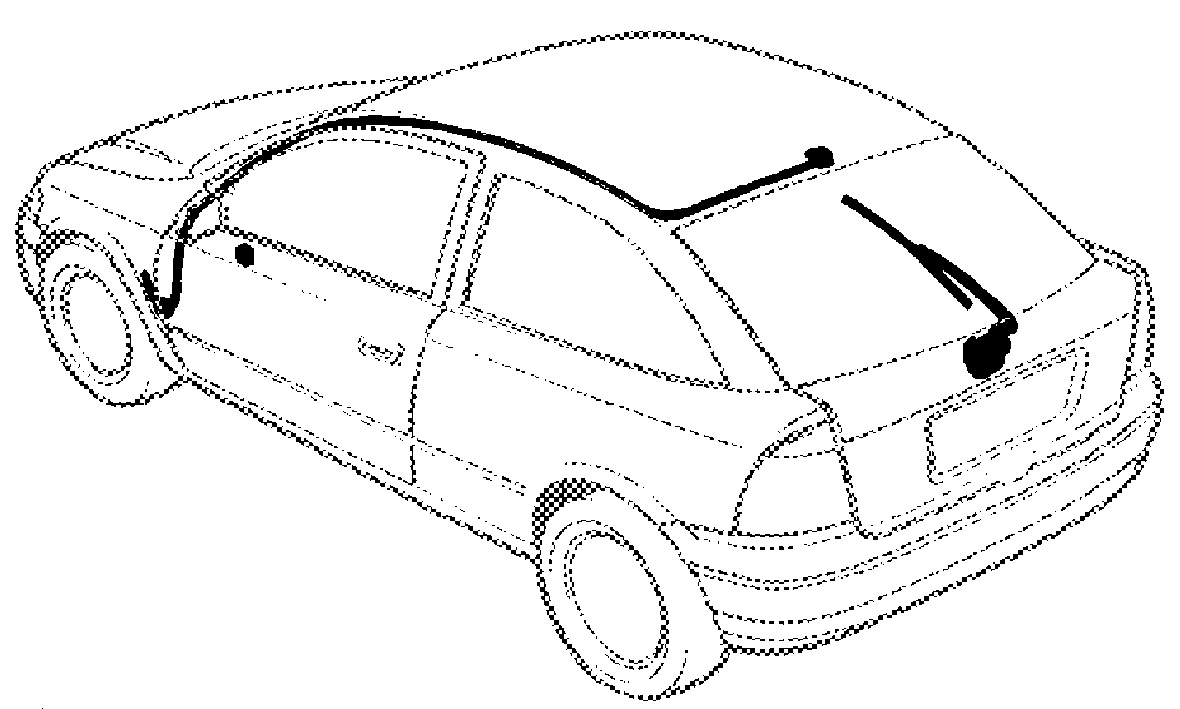

L.Fazakas Elküldve Február7, 2017 Megoszt Elküldve Február7, 2017 11 órája, zotya975 írta: "a kapaszkodó kiszedésével" - Én a sofőr-oldalit már tegnap kiszedtem (bár ott gyárilag nincsen kapaszkodó, így csupán a helye van lezárva), de ott semmit sem lehet látni. Legfeljebb a karosszéria ereszcsatorna-résznek a belső-alsó felét. Hogy ott megy a cső - valahol a tetőmerevítőben, egyenlőre még nem derült ki számomra. Miután már 2 verziót is hallottam a nyomvonaláról, nem is tudom hol kezdjem. A szervizes szerint alul - a küszöbben megy - s csak hátul a bal oszlopban fel a tetőre, egy maszek autószerelő műhelyben viszont azt mondták, az első oszlopban és a tetőkárpit alatt (felett) megy. Az utastérből nem igazán kitapintható, tehát - ha tényleg ott megy, akkor nagyon a szélén. A dupla-lemezelésbe rejtve. Látnom kellene végre egy autóbontót, és ott egy ilyen Opelt, ahol már rendesen "le van galyazva" a kocsiszekrény ... Link to comment Megosztás: More sharing options...
L.Fazakas Elküldve Február7, 2017 Megoszt Elküldve Február7, 2017 (edited) 12 órája, zotya975 írta: A csomagtér ajtó gumiharmonika kihúzásával a bódéból meg tudod nézni melyik oldalon megy ( bár mintha csak egy oldalt láttam volna) fent a kapaszkodó kiszedésével pedig azt hogy ott megy-e a tetőmerevítőben. Módosítva Február7, 2017 : L.Fazakas Link to comment Megosztás: More sharing options...
