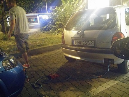

Kölyök Elküldve Szeptember23, 2016 Megoszt Elküldve Szeptember23, 2016 On 2016. 09. 17. at 18:12, Kölyök írta: Odanezzetek! Kobanyai Hungaria keresztezodes, elso sorban csak ugy leallt, es nem indult be. Mindig poffent egyet majd elvette a gyujtast es onnantol semmi. Hazahuztuk, masnap reggel MINDEN hiba nelkul indult hibatlanul. Mikor bemelegedett, megint nem indult : ) Ma mar nem is indul :)))))))))))))) Szinte tuti h nem veztengely jelado! Lets the game begin! Link to comment Megosztás: More sharing options...
