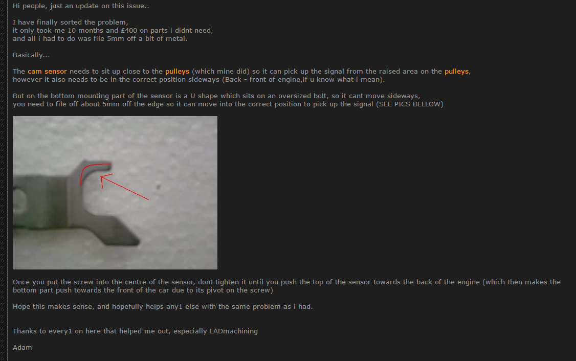

Kölyök Elküldve Augusztus30, 2016 Megoszt Elküldve Augusztus30, 2016 Sziasztok! Időről időre megjelenek itt, olyan hibákkal amikről még senki nem hallott. Tudjátok, van az a videó: "vadász, te sz.. jársz ide?" Kb így érzem magam. Írtam, hogy p0340 volt hideg leállítás után meg nehéz beindulás. Ezt egy veztengely jeladó csere után továbbra is csinálja... DE(!!!!!4444négynégy) Amennyiben teljesen üzemmeleg állapotot eléri a motor, pl sokat jár vagy legalább 3-5km-t megyek vele, BÁÁÁÁÁRMIT csinálok vele, bármennyiszer leállítom, első fordulatra simán beröffen és jár, örül, DEEEEEEEEEE ha üzemi hőmérséklet elérése előtt (ezt most nem vasszigorral kell venni, hogy üzemmeleg) leállítom már nehezen indul be és van CE lámpa. Ha pl kimegyek lurdyba, leállítom, majd ott áll 2-3 órát és beindítom nincs semmi baj, szóval itt tényleg komoly lehülés kell hozzá. Hát várom az ötleteket, én meg meglátogatom a medvét. Link to comment Megosztás: More sharing options...
outsider Elküldve Augusztus30, 2016 Megoszt Elküldve Augusztus30, 2016 4 órája, Kölyök írta: Sziasztok! Időről időre megjelenek itt, olyan hibákkal amikről még senki nem hallott. Tudjátok, van az a videó: "vadász, te sz.. jársz ide?" Kb így érzem magam. Írtam, hogy p0340 volt hideg leállítás után meg nehéz beindulás. Ezt egy veztengely jeladó csere után továbbra is csinálja... DE(!!!!!4444négynégy) Amennyiben teljesen üzemmeleg állapotot eléri a motor, pl sokat jár vagy legalább 3-5km-t megyek vele, BÁÁÁÁÁRMIT csinálok vele, bármennyiszer leállítom, első fordulatra simán beröffen és jár, örül, DEEEEEEEEEE ha üzemi hőmérséklet elérése előtt (ezt most nem vasszigorral kell venni, hogy üzemmeleg) leállítom már nehezen indul be és van CE lámpa. Ha pl kimegyek lurdyba, leállítom, majd ott áll 2-3 órát és beindítom nincs semmi baj, szóval itt tényleg komoly lehülés kell hozzá. Hát várom az ötleteket, én meg meglátogatom a medvét. Jeladó miféle lett véve bele? Nem szeretik ezek a noname jeladókat, csak a nagynevűeket.... Pl. BOSCH vagy DELPHI, de a bosch meg a deplhi már nem kell neki... Esetleg valami hőfok jeladó nem rosszalkodik? Link to comment Megosztás: More sharing options...
Kölyök Elküldve Augusztus30, 2016 Megoszt Elküldve Augusztus30, 2016 1 órával ezelőtt, outsider írta: Jeladó miféle lett véve bele? Nem szeretik ezek a noname jeladókat, csak a nagynevűeket.... Pl. BOSCH vagy DELPHI, de a bosch meg a deplhi már nem kell neki... Esetleg valami hőfok jeladó nem rosszalkodik? Kivettuk egy mukodo x20xer-bol es atraktuk ebbe. Teljesen gyari 1 db hofok jelado van az egesz autoba, az pedig gyari GM, 2 eve csereltem. Finnyas egy gepezet annyi szent, rairom filccel nyomtatottan hogy BOSCH, hatha osszeszedi magat :D UI: egyebkent a hiba fenn allhat kb tobb mint 1 ev ota is akar. Sose megyek rovid tavokat ezert nem vehettem eszre eddig. De most persze kimegyek indulas elott legozborotvazni.... Link to comment Megosztás: More sharing options...
