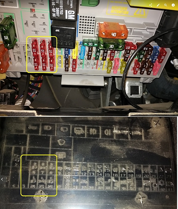

feel2006 Elküldve Február16, 2016 Megoszt Elküldve Február16, 2016 4 órája, DarthVödör írta: zött 0 Ohm körül kell lennie. Pár tized Ohm lehetséges, mérési/vezeték/érintkezési hiba megengedett. Köszönöm! A probléma megoldódott, egyszerre égett ki a két H7-es tompított. Kicseréltem (1 hella és 1 tungsram-ra), ez volt kéznél, és újra LÁTOK! 1 Link to comment Megosztás: More sharing options...

helgi Elküldve Február17, 2016 Megoszt Elküldve Február17, 2016 On 2016. 02. 16. at 8:34, feel2006 írta: Sziasztok, Segítséget kérnék, hol keressem még szerintetek a hibát? Tegnap este 23h-kor indulnék el, kapcsolom fel a lámpát és nem világít csak a helyzetjelző. Hiába kapcsolom le és vissza, csak a 2 helyzetjelző megy. Gyújtás le, vissza ugyan az. Gyorsan kikaptam a biztosítékokat, hibát nem látni, visszatettem ugyan az. Kapcsolót kicsit megkocogtattam, ugyan az, helyzetjelző világít csak, hiába kapcsoltam fel a tompítottat. Refi viszont működik. Gyanús, hogy csak a tompított nem megy, és egyszerre mind a kettő. Reggel még ment, illetve minden más lámpám világít. Mi lehet a gond? Kábel hiba? Vagy van valami alkatrész még a lámpa körbe amire nem gondoltam? Ma este majd műszerrel is neki esek, mert éjszaka nem volt kéznél semmi sajnos. Köszi Nálam a kapcsoló szarakodik, erősebben kell hozzúnyúlnom és már van fégy, befelé kell nyomnom. Link to comment Megosztás: More sharing options...

akoskombi Elküldve Február19, 2016 Megoszt Elküldve Február19, 2016 On 2/16/2016 at 8:34 AM, feel2006 said: Sziasztok, Segítséget kérnék, hol keressem még szerintetek a hibát? Tegnap este 23h-kor indulnék el, kapcsolom fel a lámpát és nem világít csak a helyzetjelző. Hiába kapcsolom le és vissza, csak a 2 helyzetjelző megy. Gyújtás le, vissza ugyan az. Gyorsan kikaptam a biztosítékokat, hibát nem látni, visszatettem ugyan az. Kapcsolót kicsit megkocogtattam, ugyan az, helyzetjelző világít csak, hiába kapcsoltam fel a tompítottat. Refi viszont működik. Gyanús, hogy csak a tompított nem megy, és egyszerre mind a kettő. Reggel még ment, illetve minden más lámpám világít. Mi lehet a gond? Kábel hiba? Vagy van valami alkatrész még a lámpa körbe amire nem gondoltam? Ma este majd műszerrel is neki esek, mert éjszaka nem volt kéznél semmi sajnos. Köszi Szia, Nekem kopott a világítás kapcsolóm, és néha a tompitott bekapcsolt állás nem kapcsolja be a tompítottat (csak ha kicsit határozottabban rácsavarok kézzel a végállásban). Lehet neked is ilyesmi van és halódik/meghalt a kapcsoló. Link to comment Megosztás: More sharing options...
