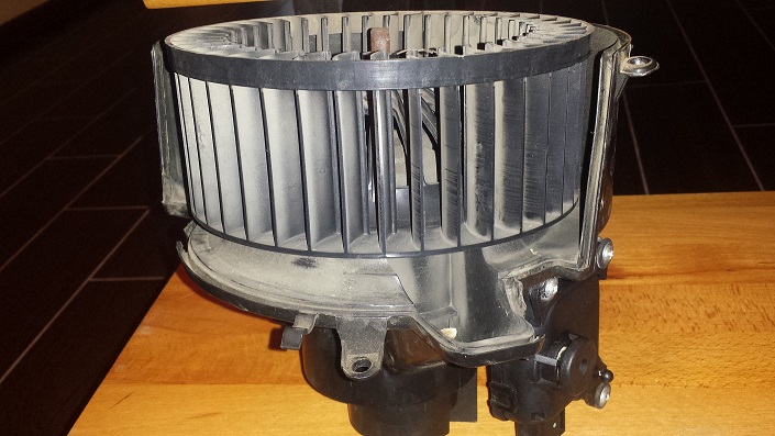

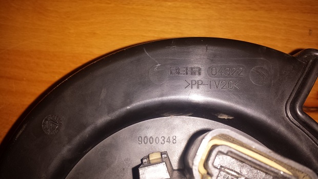

lacika555 Elküldve November23, 2015 Megoszt Elküldve November23, 2015 Sziasztok! Már régen érik a belső levegő állító motor cseréje upgrade-je nálam is, így persze a legalkalmasabb időben most télen szétszedtem. A Nagy Úr leírása alapján kivettem a ventit, a kérdés már csak az, hogy a további karbantartás végett hogyan szedjem szét még jobban a venti részt a kosz és portalanítás esetleg olajozáshoz. Válaszokat előre is köszönöm. ui: nem néz senki hülyének reggelente amikor lehúzott ablakkal megyek 3 fokban :) így minél hamarabb szeretném összerakni. Link to comment Megosztás: More sharing options...
astra 1 Elküldve November23, 2015 Megoszt Elküldve November23, 2015 2 hours ago, lacika555 írta: Sziasztok! Már régen érik a belső levegő állító motor cseréje upgrade-je nálam is, így persze a legalkalmasabb időben most télen szétszedtem. A Nagy Úr leírása alapján kivettem a ventit, a kérdés már csak az, hogy a további karbantartás végett hogyan szedjem szét még jobban a venti részt a kosz és portalanítás esetleg olajozáshoz. Válaszokat előre is köszönöm. ui: nem néz senki hülyének reggelente amikor lehúzott ablakkal megyek 3 fokban :) így minél hamarabb szeretném összerakni. A képen látható nyílnál a gumikat be kell nyomni és kijön a motor a ventivel,én nem javaslom a olajat mert minden beletapad én száraz kenőanyagot teflont használok,zárak,gyújtás kapcsoló stb.http://kepkezelo.com/images/1hpnk3m851blctrk6zx0.jpg http://webshop.wuerth.hu/reszletek/4263946/?menuID=30080901&oldal=1 Link to comment Megosztás: More sharing options...
lacika555 Elküldve November23, 2015 Megoszt Elküldve November23, 2015 1 hour ago, astra 1 írta: A képen látható nyílnál a gumikat be kell nyomni és kijön a motor a ventivel,én nem javaslom a olajat mert minden beletapad én száraz kenőanyagot teflont használok,zárak,gyújtás kapcsoló stb.http://kepkezelo.com/images/1hpnk3m851blctrk6zx0.jpg http://webshop.wuerth.hu/reszletek/4263946/?menuID=30080901&oldal=1 Köszönöm szépen a segítséget és a tanácsot. ;) Link to comment Megosztás: More sharing options...
