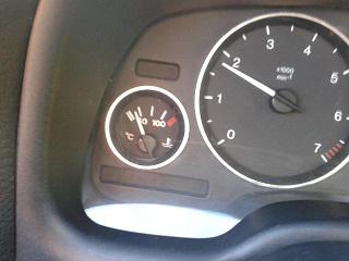

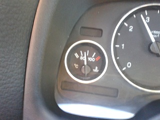

csicsó Elküldve Október24, 2015 Megoszt Elküldve Október24, 2015 Elkezdett liftezni a vízhőfokmérőm80-90km/h tempónál 85fok,lassítok 60-ra olyankor visszahűl 80-ig vagy még az alá isTermosztát csere?4 éve cseréltem Wahler van benne Link to comment Megosztás: More sharing options...
Janó32 Elküldve Október24, 2015 Megoszt Elküldve Október24, 2015 Elkezdett liftezni a vízhőfokmérőm80-90km/h tempónál 85fok,lassítok 60-ra olyankor visszahűl 80-ig vagy még az alá isTermosztát csere?4 éve cseréltem Wahler van benne Nekem oda áll be ha hosszabb utat ,megyek városon kívül mint az első képeden. Városban lényegében 90-re áll be. De tudtommal függ attól is. hogy lejtön vagy hegymenetbe haladsz, nem csak a sebességtől. Nem lehet hogy inkább az érzékelő? Link to comment Megosztás: More sharing options...
csicsó Elküldve Október24, 2015 Megoszt Elküldve Október24, 2015 Nekem oda áll be ha hosszabb utat ,megyek városon kívül mint az első képeden. Városban lényegében 90-re áll be. De tudtommal függ attól is. hogy lejtön vagy hegymenetbe haladsz, nem csak a sebességtől. Nem lehet hogy inkább az érzékelő? Pesten ma araszolgatva 90fok voltJobban belegondolva a termosztát nem lehet:ha egyszer kinyit teljesen(víz 85-90fok)utána már csak zárni tud,akkor meg túlmelegedneEz a jelenség tavaly télen kezdődött,de akkor hidegebb volt mint most és nem is hűlt vissza ennyireMost nyáron sem hűlt vissza(az óra szerint) Link to comment Megosztás: More sharing options...

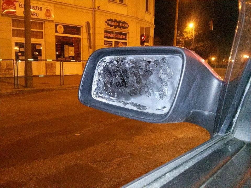

g.peter23 Elküldve Október25, 2015 Megoszt Elküldve Október25, 2015 Sziasztok!Tanácsot kérek! Tegnap észrevettem hogy a bal oldali visszapillantóm tükre eléggé lóg, (csak a tükör) le kellett szednem különben útközben esik le. Visszaragsztanám, ehhez kellene tanács, hogy mivel? (fbs ragasztóra gondoltam, elvileg jól tűri a hőt)Megkaparhatom-e a azt a felüleletet amire a tükör van ráragasztva? Az fém felület ugye?Hogy kell szétszedni a tükröt, ha szükség lesz rá?Elektromos tükör, fűthető.Köszi! Link to comment Megosztás: More sharing options...
astra 1 Elküldve Október25, 2015 Megoszt Elküldve Október25, 2015 Sziasztok!Tanácsot kérek! Tegnap észrevettem hogy a bal oldali visszapillantóm tükre eléggé lóg, (csak a tükör) le kellett szednem különben útközben esik le. Visszaragsztanám, ehhez kellene tanács, hogy mivel? (fbs ragasztóra gondoltam, elvileg jól tűri a hőt)Megkaparhatom-e a azt a felüleletet amire a tükör van ráragasztva? Az fém felület ugye?Hogy kell szétszedni a tükröt, ha szükség lesz rá?Elektromos tükör, fűthető.Köszi!https://zsu.hu/webaruhaz/htmls/autotipus__OPEL_s76___ZAFIRA+__ZAFIRA+(F75_)_s47_1999|04+++2005|06+++__10915/Karosszériaelemek_s63___Visszapillantó+tükrök_s59___Külső+visszapillantó_s60___.Mind._s74_?gyakori=IFBS ez szerintem leszigeteli a tükör fűtését.Én inkább tükör lapot cserélnék. Link to comment Megosztás: More sharing options...
Janó32 Elküldve Október25, 2015 Megoszt Elküldve Október25, 2015 https://zsu.hu/webaruhaz/htmls/autotipus__OPEL_s76___ZAFIRA+__ZAFIRA+(F75_)_s47_1999|04+++2005|06+++__10915/Karosszériaelemek_s63___Visszapillantó+tükrök_s59___Külső+visszapillantó_s60___.Mind._s74_?gyakori=IFBS ez szerintem leszigeteli a tükör fűtését.Én inkább tükör lapot cserélnék.Nagyon meg lennék lepve, ha az A Zafira tükörlap jó lenne az Astra G-hez.... Vagy a link nem jó helyre mutat... 1 Link to comment Megosztás: More sharing options...
astra 1 Elküldve Október25, 2015 Megoszt Elküldve Október25, 2015 Nagyon meg lennék lepve, ha az A Zafira tükörlap jó lenne az Astra G-hez.... Vagy a link nem jó helyre mutat... Én csak adtam egy linket ,hogy itt is lehet találni,a sült galamb nem repül a ember szájába! De úgy látom ,hogy te mindenbe bele kötsz !! Link to comment Megosztás: More sharing options...
tgabika76 Elküldve Október25, 2015 Megoszt Elküldve Október25, 2015 Én sima pillanatragasztóval ragasztottam, gondoltam ideiglenes megoldás lesz (az volt kéznél), de azóta is tartós (ez tavaly volt), és a fűtés is működik. Viszont amire a tükörlap ragasztva van, az nekem műanyag... 1 Link to comment Megosztás: More sharing options...
