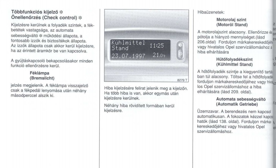

Kíváncsiságból érdekelt, hogy a gyári fedélzeti computer mennyibe kerül. A kijelzőt 800 EUR feletti áron láttam. Rákeresve, a találatok zöme "pixelhibás" kijelző. Azt olvastam, hogy a kijelző kábele megy benne tönkre. Tehát még bontva sem érné meg.
A projekttel készíthető kijelzés mennyivel tud többet vagy kevesebbet, mint a gyári megoldás? Van leírásotok arról, hogy a gyári pontosan mit mutat?
Technikai oldalról az adatokat az adatvonalon (SCL, MDA, MRQ) kérdezi le és ugyanezen az adatvonalon programozza a kijelzőt?
Pontosan milyen adatokat kérdez le? A gyári megoldáshoz képest van olyan adat, amelyet nem tud lekérdezni (dokumentáció híján)?
Az autonomia, akkumulátor, távolság, fogyasztás és sebesség adatok közül melyikeket kapja készen és melyikeket számolja ki a lekérdezett adatokból?
Az ablaktörlő kapcsolótól meddig van kivezetékelve a két nyomógomb általában, vagy végig ki kell vezetékelni a kormánytól?

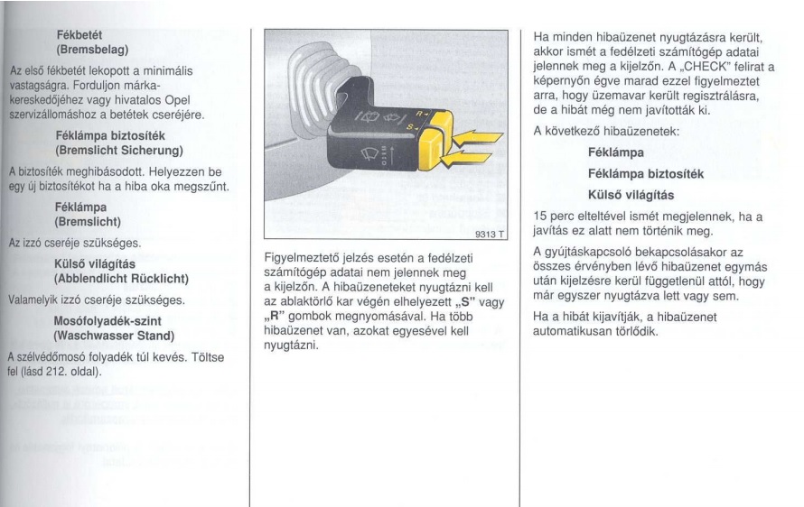

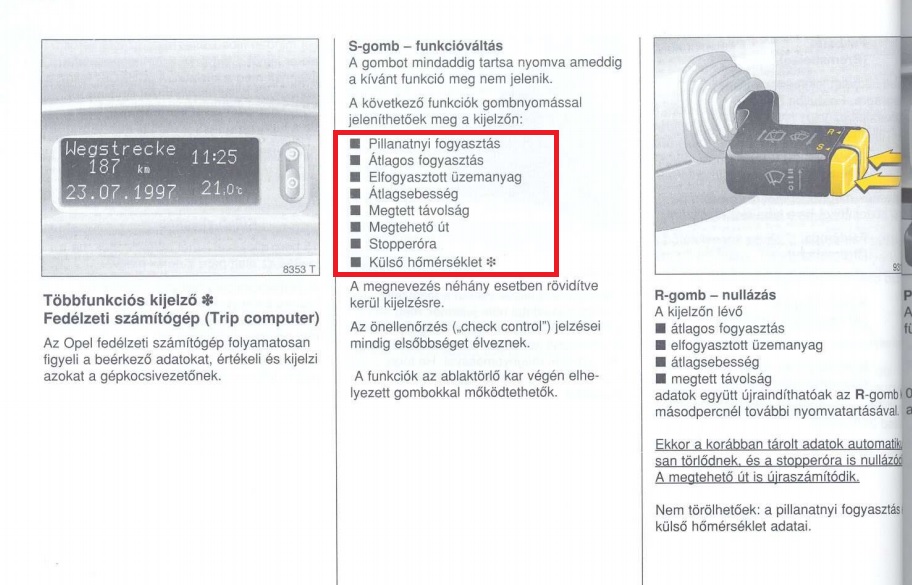

Alapból ezeket:
de ha a check control funkció jeladóit (motorolajszint-jeladó, hűtőfolyadékszint-jeladó, ablakmosófolyadékszint-jeladó és fékbetét kopásjelző) is bevezetékeled, akkor még ezeket is:
A fentebb pirossal bekeretezett funkciók közül a még megtehető út értékét a computer számolja az utolsó 20 kilométer átlagfogyasztása és a tankban levő üzemanyag mennyisége alapján.

On ‎2018‎.‎02‎.‎03‎. at 20:03, tgabika76 írta:
Alapból ezeket:
Köszönöm, nagyon hasznos! Nem gondoltam rá, hogy ezek az információk megtalálhatóak a használati útmutatóban is. Még nem néztem bele a programkódba. Tudjátok a választ, hogy az adavonalon (SCL, MDA, MRQ) kérdezi-e le az adatokat és ugyanitt hajtja meg a kijelzőt is? Milyen adatokból dolgozik?
