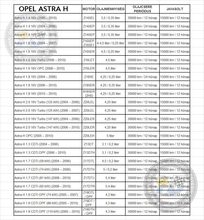

OPEL ASTRA H - Olajcsere és Olajszűrő csere
Az OPEL meghosszabbított olajcsere periódust javasol.  Egy átlagos személyautónál ez általában 15.000 km és 1 év. A megtett kilométer illetve az idő függvényében. Hogy milyen motorolajt használjunk?
