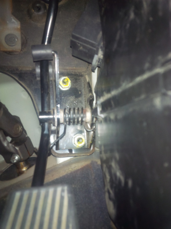

Sono Elküldve Február12, 2020 Elküldve Február12, 2020 Valaki tud abban segíteni, hogy a bowdenes gázpedált Vectra B-nél hogyan tudom leszerelni? 1996-os benzines típusban. A keretét 2 anya fogja, lecsavarom, de a keret nem jön le. A pedál egyedülálló, nem kapcsolódik más pedálokhoz. Esetleg a motortér fele is van egy menetes szár anyával?
zotya975 Elküldve Február12, 2020 Elküldve Február12, 2020 57 perce, Sono írta: Valaki tud abban segíteni, hogy a bowdenes gázpedált Vectra B-nél hogyan tudom leszerelni? 1996-os benzines típusban. A keretét 2 anya fogja, lecsavarom, de a keret nem jön le. A pedál egyedülálló, nem kapcsolódik más pedálokhoz. Esetleg a motortér fele is van egy menetes szár anyával? Erre gondolsz? Csak a pedált nem lehet lehúzni a kardán alagút felé? https://opel.7zap.com/hu/car/j96/g/0/46-0/
Sono Elküldve Február12, 2020 Elküldve Február12, 2020 Erre, a bal felső az enyém. Itt egy kép is róla. A tartón van 2 anya, azt lecsavarom, de nem jön le. Lehet döntögetni jobbra-balra, függőlegesen nem.
