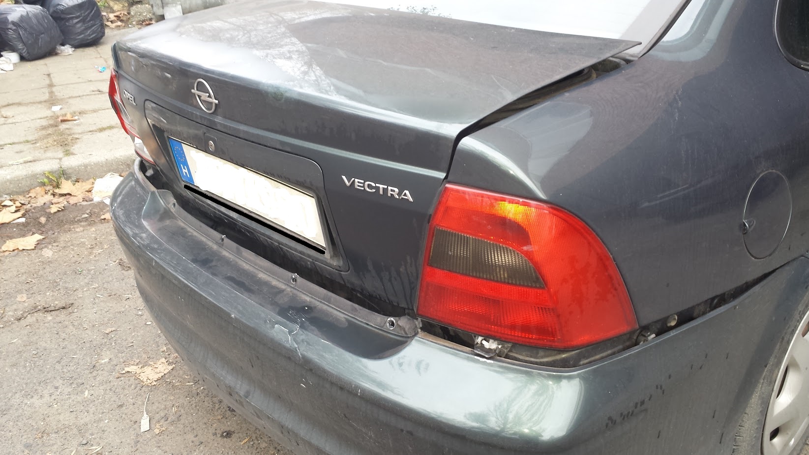

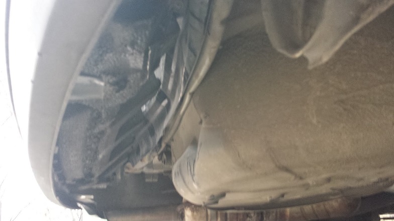

Decemberben történt egy kis baleset a vectrámmalm hátulról belémjött egy bmw és benyomta a hátfalat valamint a csomagtérajtómat ahogy a képen is látszik nem kicsit!
Szóval a kérdésem az lenne ti mit tennétek kihúzatnátok a hátfalat vagy kompletten cseréltetnétek?
Valamint a csomagtér ajtót nem találok sehol sem 2001-es B 2-es vectrám Z382-es szinkóddal (ural mountain pearl metallic) rendelkezik.
Ötlet honnan tudnék olcsón hozzájutni egyhez?
Válaszokat köszönöm.
Nem gondolnám, hogy ezt így két kép alapján meg lehet mondani. De minden esetre elég csúnyán elment a hátfal.
Ez otthoni körülmények közt nem javítható. Karosszéria lakatos meg tudja mondani, ha van gépe hozzá és húzható, akkor szerintem ki is tudja húzni.
Színazonos csomagtérajtót szerintem ne is keress, mert úgysem lesz. Nagy szerencse kell hozzá. A fényezést meg úgysem tudod elkerülni, bontott lökös is kelleni fog, az sem lesz színazonos, szóval a kettőt egyszerre kell majd fényezni.
