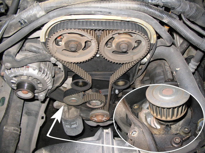

Astra555 Elküldve November23, 2015 Megoszt Elküldve November23, 2015 On 2015. 11. 20., csaba66 írta: kiveve egy hatalmas kulonbseget: ha megszorul a pumpa, akkor az egyik esetben ugrik vagy szakad a szij, adott esetben Igen, főleg, hogy a vízpumpát a szíj sima oldala hajtja a vezérlés esetében is, így max. ott is csak csúszni fog szíj, nem ugrani, vagy szakadni, vagyis kellő odafigyeléssel akkor ez is kiszúrható. "Ugy latom, a REC kigyulladasa utan most a motorfozes az uj mania; a tulmelegedest jelzo piros lamparol nyilvan meg nem hallottatok, illetve arrol sem, hogy meg kell allni, ha jelez... " Akkorra már lehet, hogy régen vége a motornak, mint ahogy volt már erre bőven példa. "A hutoventilatort egyebkent milyen idokozonkent tanacsos cserelni? Forgo alkatresz, es a hibaja eseten megfozheto a motor, igy nem ketseges, hogy az igazan gondos tulajok ezt is rendszeresen cserelik :) " Ha nem működik, kapni fogsz egy hibakódot. Ellenben a csöpögő, megszoruló, letört lapátú vízpumpával. Egyébként pedig, ha a km-en rugózol. A gyár előírja pl. a 120 ezres cserét. De vajon 120001 km-nél szét fog esni a vezérlés, vagy a vízpumpa? Link to comment Megosztás: More sharing options...
csaba66 Elküldve November23, 2015 Megoszt Elküldve November23, 2015 37 minutes ago, Astra555 said: Igen, főleg, hogy a vízpumpát a szíj sima oldala hajtja a vezérlés esetében is, így max. ott is csak csúszni fog szíj, nem ugrani, vagy szakadni, vagyis kellő odafigyeléssel akkor ez is kiszúrható. "Ugy latom, a REC kigyulladasa utan most a motorfozes az uj mania; a tulmelegedest jelzo piros lamparol nyilvan meg nem hallottatok, illetve arrol sem, hogy meg kell allni, ha jelez... " Akkorra már lehet, hogy régen vége a motornak, mint ahogy volt már erre bőven példa. "A hutoventilatort egyebkent milyen idokozonkent tanacsos cserelni? Forgo alkatresz, es a hibaja eseten megfozheto a motor, igy nem ketseges, hogy az igazan gondos tulajok ezt is rendszeresen cserelik :) " Ha nem működik, kapni fogsz egy hibakódot. Ellenben a csöpögő, megszoruló, letört lapátú vízpumpával. Egyébként pedig, ha a km-en rugózol. A gyár előírja pl. a 120 ezres cserét. De vajon 120001 km-nél szét fog esni a vezérlés, vagy a vízpumpa? Legalabb nezz mar meg egy vezerles altal hajtott vizpumpat; feltehetoen nem azert van rajta bordaskerek, mert a szij sima oldala hajtja, plane, hogy ugy nem is okvetlenul lehetne eleg erot atvinni (erdekes modon a hosszbordas szijnak sem a sima oldala hajtja). Marmint a tulmelegedes jelzese elott vege a motornak? Ezt nyilvan ugyanaz a szakerto tudatta veled, aki szerint a szij sima oldala viszi a vizpumpat... Milyen hibakodra gondolsz? Amitol esetleg egy sarga jelzes kigyullad? A tulmelegedest piros jelzi, vagyis azonnali alljt jelent, a sarga nem. Tehat ha esetleg ki is gyullad egy sarga, eppen ugy csak a pirosra fogsz megallni, amikor szerinted mar meg is fozhetted a motort, szoval surgosen cserelj ventilatort is :) Sosem mondtam, hogy 120001-nel szet fog esni, ezt az erteket ugy lovik be, hogy hamarabb viszonyleg keves essen szet (igen hamarabb is fog nehany). Komolyan nem ertem, mit akarsz... Igazolni a vilag elott, hogy szukseges volt vizpumpat cserelned? Elhisszuk, legy boldog vele, csak meltoztass hulyesegeket nem terjeszteni ennek kapcsan. Link to comment Megosztás: More sharing options...
csaba66 Elküldve November23, 2015 Megoszt Elküldve November23, 2015 6 hours ago, Astra555 said: Igen, főleg, hogy a vízpumpát a szíj sima oldala hajtja a vezérlés esetében is, így max. ott is csak csúszni fog szíj, nem ugrani, vagy szakadni, vagyis kellő odafigyeléssel akkor ez is kiszúrható. Mellekelek egy kepet egy specialis, harom vizpumpas motorrol :) Lathato, hogy a pumpak mellett van egy bordaskerekkel ellatott feszitogorgo is... Link to comment Megosztás: More sharing options...

Astra555 Elküldve November28, 2015 Megoszt Elküldve November28, 2015 On 2015.11.23. 17:46:41, csaba66 írta: És itt hol vannak a bordák? Köszönöm válaszod. "Marmint a tulmelegedes jelzese elott vege a motornak? Ezt nyilvan ugyanaz a szakerto tudatta veled, aki szerint a szij sima oldala viszi a vizpumpat.. " Nem, pl. azon 1.4 tulajdonosok, akiknek a műanyagcső elfáradása miatt elfolyt a hűtővíz, és észre sem vették, így sikerült megfelelő szintű hűtőfolyadék nélkül üzemeltetni a motort, aztán jött a motorfelújítás. De volt egy B Vectrás ismerős is, aki szintén így járt, nyilván Ő is hülye volt, veled ellentétben. Link to comment Megosztás: More sharing options...

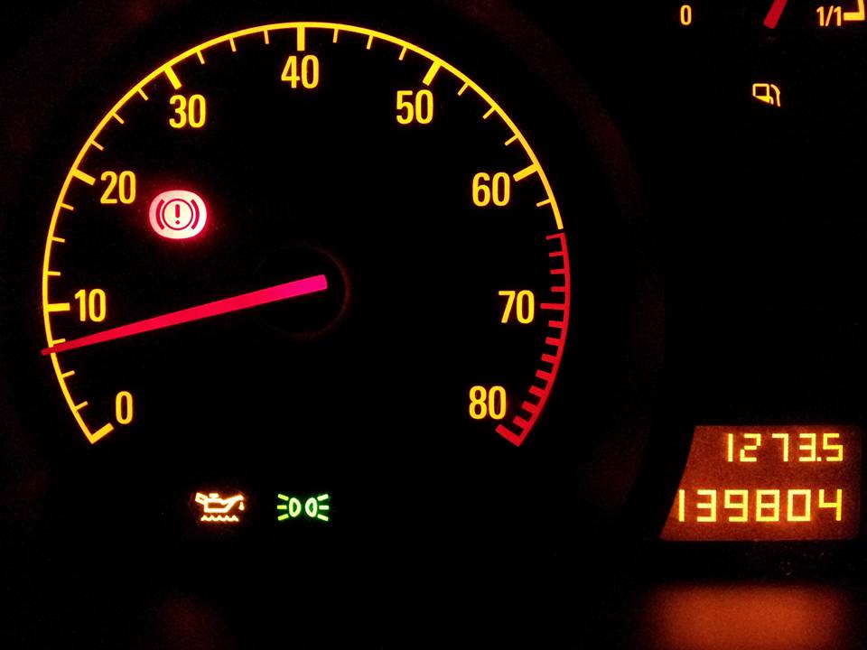

jszabi Elküldve November28, 2015 Megoszt Elküldve November28, 2015 Sziasztok. Van valakinek ötlete,hogy miért dobja be nekem néha hibára az alacsony olajszint lámpát? Mikor megnézem abban a pillanatban, akkor olyan mintha tényleg kevés olaj lenne benne,de ha kicsit várok vele,akkor megint megfelelő a szint vagy ha rátöltök,akkor meg sok is lesz benne.Olyan,mintha fent maradna a motorban az olaj.Általában autópályán jelentkezik ez a probléma.Nap,mint nap használom városban olyan 40 km távolságon,ahol eddig még nem jelentkezett az a figyelmeztetés. Általában mindig az olajcsere ideje környékén jön elő a jelzés,közben soha. Lehet figyeli valami érzékelő az olaj állapotát,használhatóságát? Először 100e km-nél jelentkezett ez a jelzés.Az olajat nem fogyasztja,mindig ellenőrzöm.A motorkód Z16XER. Egyszer viszont elkövettem azt a hibát,hogy Castrol olajat tettem bele,ami nem Dexos2 minősítésű,sőt jó 20e km-t mentem vele long life olaj gyanánt.Ezzel az olajjal már közvetlen olajcsere után bedobta ezt a jelzést.Ebből gondolom,hogy esetleg van a motorban valami olajminőség ellenőrzés. Opel boltban,ahol az olajat szoktam hozzá venni (azt az egy esetet leszámítva mindig GM olajat veszek bele,és 10e km-ként cserélem) riogatták egy kb. 100e forintos javítási költséggel,mert állítólag van valami típushiba talán a szelepfedélnél vagy lehúzógyűrűknél mondtak valamit,de nem vagyok benne biztos. Illetve mivel csak sárga nem piros a jelzés,így gondolom ha menet közben villan fel,akkor meg tovább mehetek vele? Köszönöm szépen válaszaitokat. Üdvözlettel:Szabi Link to comment Megosztás: More sharing options...
csaba66 Elküldve November28, 2015 Megoszt Elküldve November28, 2015 1 hour ago, Astra555 said: És itt hol vannak a bordák? Köszönöm válaszod. "Marmint a tulmelegedes jelzese elott vege a motornak? Ezt nyilvan ugyanaz a szakerto tudatta veled, aki szerint a szij sima oldala viszi a vizpumpat.. " Nem, pl. azon 1.4 tulajdonosok, akiknek a műanyagcső elfáradása miatt elfolyt a hűtővíz, és észre sem vették, így sikerült megfelelő szintű hűtőfolyadék nélkül üzemeltetni a motort, aztán jött a motorfelújítás. De volt egy B Vectrás ismerős is, aki szintén így járt, nyilván Ő is hülye volt, veled ellentétben. Elnezest kerek, valoban, ilyet meg nem lattam, es most is csodalkozva allok; ebben a motorban tenyleg a feszitogorgo bordazott, es a vizpumpa nem. Sot, azt irjak, ismert gond a vizpumpa szorulasa es az emiatt bekovetkezo szijszakadas, ami szinten meglepo (marmint hogy igy is szakad a szij, viszont elo is irjak a pumpa cserejet). Most legalabb mar bizonyitottnak vehetjuk, hogy hulye vagyok, igy az eredeti temahoz visszaterve tovabbra is nyugodtan tehetek fel buta kerdeseket: Ha a hianyzo hutovizbol motorfelujitas kovetkezik, akkor miert nem celszeru a vizcsoveket (sot, akar a hutot is, ami szinten tud csopogni) adott idokozonkent cserelni? Mert amilyen fafeju vagyok, tovabbra is azt tartom, hogy a vezermuszij altal hajtott pumpak cserejet nem az esetleges vizvesztes, hanem a szijszakadas miatt irjak elo.(es nem is derult ki tovabbra sem semmi, ami ennek ellentmondana). Tehat aki a pumpanal torteno vizvesztes miatt aggodik, annak az egyeb helyeken esetlegesen elfolyo viz miatt is kene aggodnia, nem? Vagy minimum utolag beepiteni a vizszintjelzot, ami feltehetoen azert nem szeria felszereles, mert a gyarban ugy gondoltak, hogy amig nem jelez tulmelegedest, addig nem fog karosodni a motor. Link to comment Megosztás: More sharing options...
Maybal Elküldve November28, 2015 Megoszt Elküldve November28, 2015 (edited) 4 hours ago, jszabi írta: Sziasztok. Van valakinek ötlete,hogy miért dobja be nekem néha hibára az alacsony olajszint lámpát? Üdvözlettel:Szabi Ilyen nekem is volt, szintén Castrol olaj miatt(bár az dexos2 minősítésű volt)....nekem ez a jelenség az olaj nagymértékű habosodása miatt volt. 3x dobta ezt a hibát, annak ellenére, hogy mindig maximális jelen volt az olajszint...Lecseréltem a sima gyári olajra, azóta nincs ez a visszajelzés. Bár én max 12e-nél lecserélem az olajat..... Módosítva November28, 2015 : Maybal 1 Link to comment Megosztás: More sharing options...
