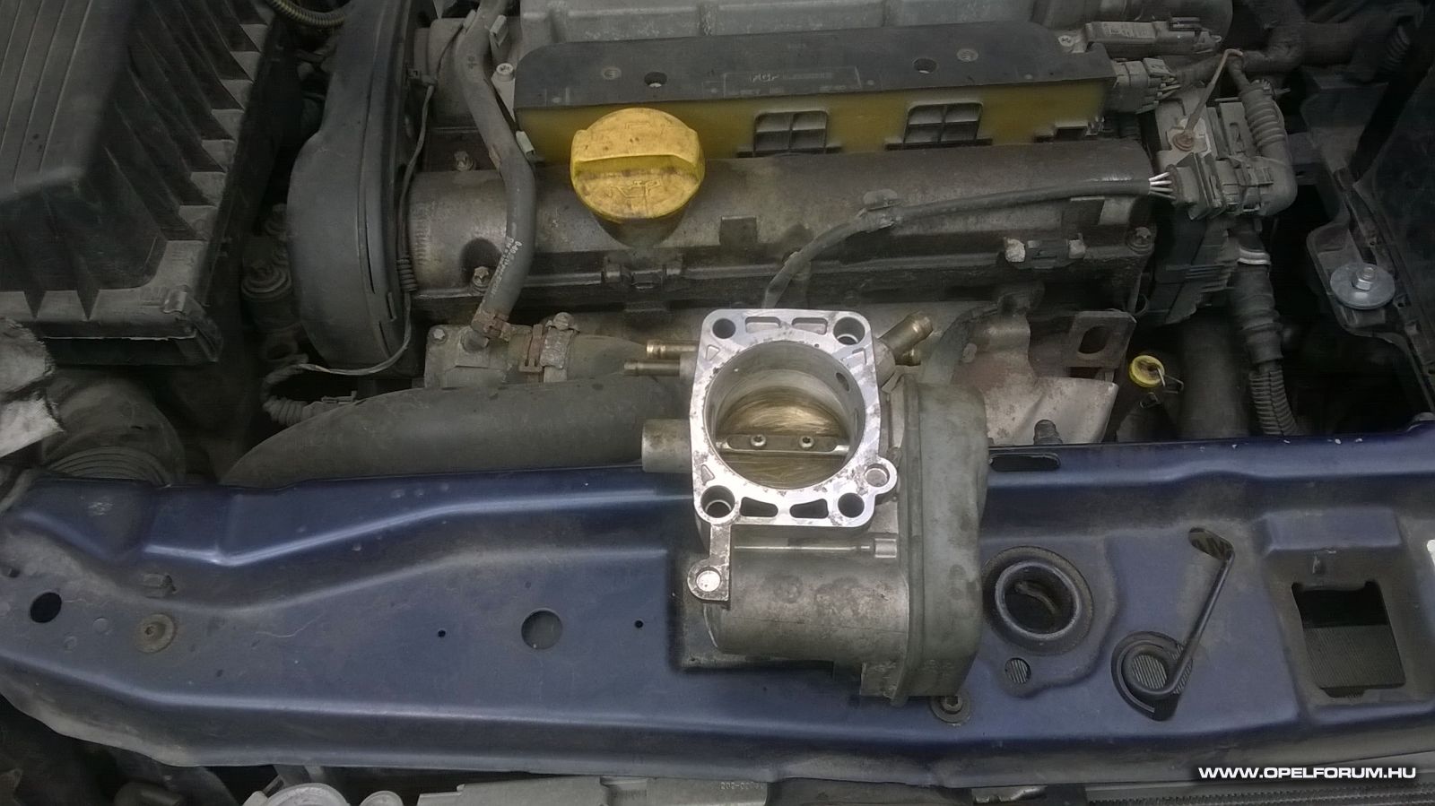

hening Elküldve Június4, 2014 Elküldve Június4, 2014 Astra G Z16XE folytószelep. Alapjárat ingadozik, lefullad. Érdekes egyébként, hogy EGR szelep rendellenes működést villogtattam ki (0400). Kitisztítottam azt is változást nem vettem észre. Azután szedtem le a pillangószelepet. Tisztítás előtt: Tisztítás után: Stabil alapjárat,
wookie Elküldve Június4, 2014 Elküldve Június4, 2014 Tipikus VW-s hiba. Rengeteg ilyet csináltam már. Érdekes, hogy az Opelek nem annyira érzékenyek rá.
hening Elküldve Június4, 2014 Elküldve Június4, 2014 Tipikus VW-s hiba. Rengeteg ilyet csináltam már. Érdekes, hogy az Opelek nem annyira érzékenyek rá. Az volt a baj, hogy le is állt miatta. Főleg piros lámpáknál. Így nem lehetett vele közlekedni.
