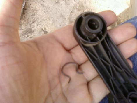

Első nekifutásra a kurblit szedjük le. Általam használt mód erre: a kárpitot kézzel a műanyag koronggal együtt benyomjuk, hogy nagyobb hely legyen a kurbli mögött. A kampós dróttal kihúzzuk az omega rugót. Az omega rugót kicsit keresgélni kell, de ott van az, csak esetenként nagyon befelé van, ezért található nehezen, a fogantyújával ellenkező végén keresgéljünk, ott látható is egy kis kiemelkedés a kurbli szárában.
Kivételekor vigyázzunk, mert elpattanhat, és akkor lehet keresni mágnessel az udvaron, mint ahogy egyszer sikerült nekem is.

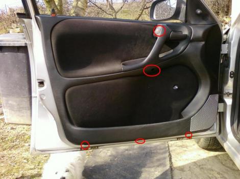

Második körben a csavarokat vegyük ki. Ezek közül 3 db szemmel látható, a kárpit legalján, 1 a faceliftes, 2 a facelift előtti autókon a kapaszkodó alatt, ez is szemmel látható, illetve egy rejtett csavar van, az elektromos ablak kapcsoló helye alatt, ehhez ki kell pattintani a kapcsolót, vagy a műanyag kupakot a kis csavarhúzóval.
Ha ezekkel megvagyunk, alulról nyúljunk be a kárpit alá, és egy határozott mozdulattal, egyesével ugrasszuk ki a bolhákat a helyükről. Az első pár bolha után kiugrik az egész a helyéről.

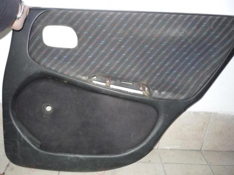

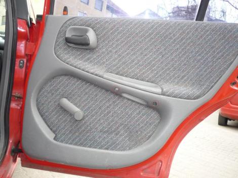

A hátsó ajtó kárpit leszedése csak annyiban tér el, hogy a kapaszkodót ki kell vennünk, egy csavarhúzóval alá kell feszíteni egyik oldalról, és az is kivehető, kicsit nagyobb erővel, mint az első ajtóban az elektromos ablak kapcsoló, vagy annak a helyén lévő kupak, mert az alatt is van egy csavar. Kétfajta kárpit van itt is. Egyik a facelift, ahol a kapaszkodónak van alja, ezt kell kivenni csavarhúzóval aláfeszítve, illetve a facelift előtti, ahol a kapaszkodónak nincs alja, ott látszik is a csavar.

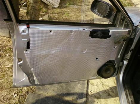

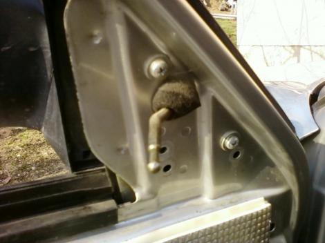

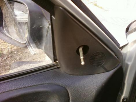

Ha elvégeztük a munkát, ami miatt le lett szedve a kárpit, a visszarakás fordított sorrendben történik, csak előtte a tükör háromszögét is le kell venni, gumikupakot kihúzzuk, és óvatosan lefeszítjük az egész műanyag elemet két kisebb bolha tartja, mert visszafelé nem megy olyan könnyen a kárpit, ha az fennmarad, illetve a páravédő fóliát ellenőrizzük, szakadás, hiányosság esetén cseréljük. Több megoldás alkalmazható erre a célra. Laminált padló alá kapható szivacsos anyag, illetve radiátor mögé kapható alufóliás szivacsos anyag, de sima egyszerű fólia is jó, kétoldalas ragasztóval felragasztva, vagy akár széles ragasztószalaggal is megoldható.
