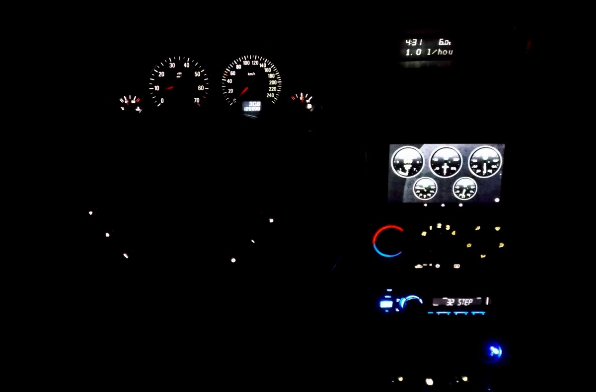

Na, ha már úgyis aktuális a téma, akkor kapóra jött hogy reggel csináltam fotót a frissen beépített tabletről a ledezett műszerfalvilágítással egyetemben. Most így néz ki:
A ledezést amúgy nekem DarthVödör fórumtárs csinálta személyesen (akinek az oldalát az imént linkeltétek), ezúton is köszönet érte. Pontosan már nem tudom, de jóval 100 feletti a ledek darabszáma...
Jól néz ki, nekem tetszik ez a fehér is. A multikormányra meg egyenesen "irigy vagyok". Bár nálam inkább olyan bohókás "happy" lesz a feeling, családi autó. A gyerekek választhattak színt mint a szobafestésnél... "Legyen minden kék, narancs színű mutatókkal.. " A TID el és az eablak gombokkal kezdtem, no problem.  Aztán kompromisszumokat kellett ugye kötni (látom a fűtéskapcsolók Nálad is maradtak sárgák) , mert a sárga réteg miatt csak a sárga, piros, narancs, zöld jöhetett szóba. Pl a középkonzol fűtésblokkja zöld lett a TID kék. Ez elég hülye összeállítás, tehát a fűtéskonzolt még szétszedem hogy leszedjem a sárga bevonatot, így az is kék lesz: Már csak azért is szétkapom mert be akarok építeni egy 5V os közös tápot is a különböző eszközöknek hogy ne kelljen szivargyújtó elosztót (ami nagy és randa..) használnom.

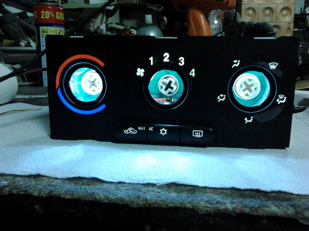

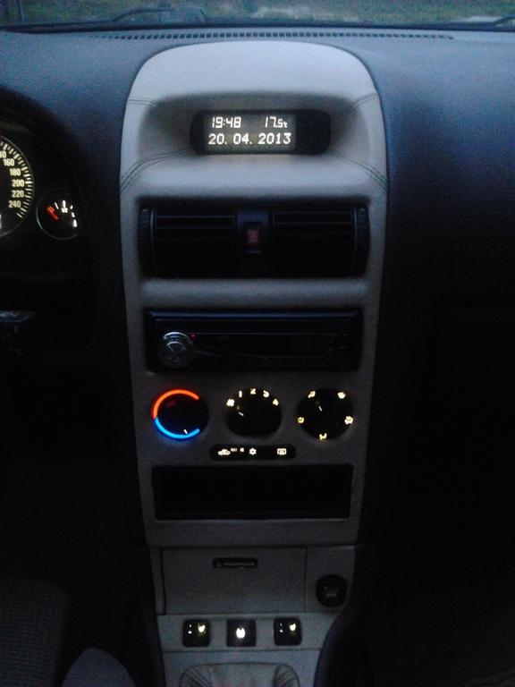

Nem sárgák a fűtéskapcsolók sem, csak a fényképezőgépem nem remekel sötétben. Pár kép még a készítés idejéből:
Még a régi középkonzollal:
Sajna nálam marad a sárga vagy zöld szín a fűtéskapcsolóknál mert nekem anyagában sárgára színezett még a középső tengely is.
