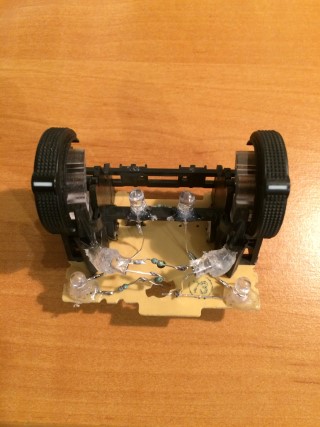

SargaRigo123 Elküldve November24, 2015 Elküldve November24, 2015 (edited) Sziasztok! A fűtéskapcsolót (behr) hogy lehet szétszedni hogy hozzáférjek a tényleges kapcsolóhoz? A tekerőházból már kivettem a kapcsolódobozt, de kétoldalt van egy-egy pöcök, ami nem engedi jobban szétszedni. Nem akarom eltörni. Az első vagy második oldalon van egy kép róla, ezek szerint nem lehetetlen.. Valahol mintha láttam volna, de azóta nem találom :( Módosítva November24, 2015 : SargaRigo123
SargaRigo123 Elküldve November24, 2015 Elküldve November24, 2015 Na, mivel nem érkezett válasz, így itt jön a fődíj: Megpróbáltam a tippemet, és szerencsére bejött. Nem tört el semmi. Két oldalról ki lehet húzni a pöcköket (van bennük egy-egy rugó az el ne vesszen!), és akkor már szét lehet szedni a kapcsolót. Van két forrszem ami még összetartja a belsejét. Ha azt kiforrasztjuk, akkor a panel is hozzáférhető lesz. Ki tudja, hátha jól jön még valakinek! 3

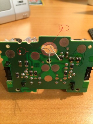

urbanjozsi Elküldve December1, 2015 Elküldve December1, 2015 Sziasztok! Aki már "beledezte" a világítás kapcsolót, attól kérnék segítséget. A képen "A", vagy a "B" félkör a +12v?
SargaRigo123 Elküldve December3, 2015 Elküldve December3, 2015 (edited) Én még nem szedtem szét, de az elektronikus paneleken többnyire a nagy egybefüggő területek szoktak lenni a tespontok -legalábbis még nem láttam ellenpéldát-, vagyis jelen esetben ez az "A". Kizárásos alapon a "B" lesz a +12V. De ha már ott vannak a ledek (gondolom eddig is ott voltak), akkor egy 9V-os elemmel (vagy 4.5V-os laposelem) is meg tudod nézni. Ráteszed, és ha világít akkor megvan (az elemre rá van írva hogy melyik a plusz, melyik a mínusz. Ha nem világít akkor megfordítod. Ledeknek nem lesz baja ha fordítva teszed rá, más érzékeny dolgot meg nem látok rajta. Szerk: Vagyis van rajta, mert vannak ott tranzisztorok is, szóval jó lemerült elemmel próbálkozz, azt is csak egy pillanatra! Módosítva December3, 2015 : SargaRigo123
