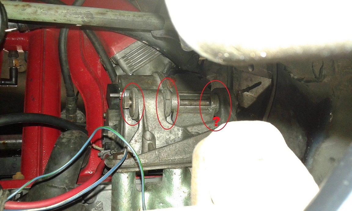

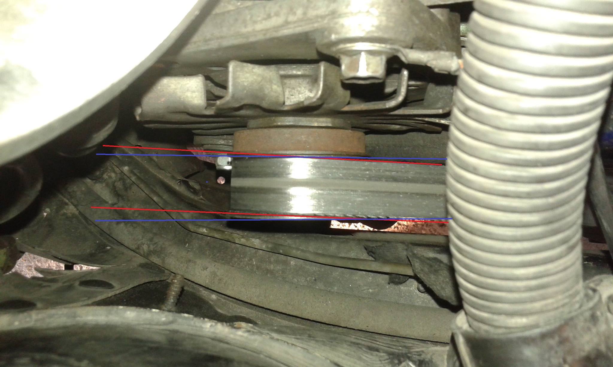

beligrom Elküldve Június7, 2016 Megoszt Elküldve Június7, 2016 az első képen látszik, hogy a szíj meg a generátor görgője nem párhuzamos, ezért darálja a szélét. már vagy 5x szétszedtem, de mindig visszahúzza magát. Vajon lehet ez a második képen bekarikázott gumi alátétek "állapota" miatt? Link to comment Megosztás: More sharing options...
daykiller Elküldve Június7, 2016 Megoszt Elküldve Június7, 2016 3 órája, beligrom írta: az első képen látszik, hogy a szíj meg a generátor görgője nem párhuzamos, ezért darálja a szélét. már vagy 5x szétszedtem, de mindig visszahúzza magát. Vajon lehet ez a második képen bekarikázott gumi alátétek "állapota" miatt? Igen. Link to comment Megosztás: More sharing options...
