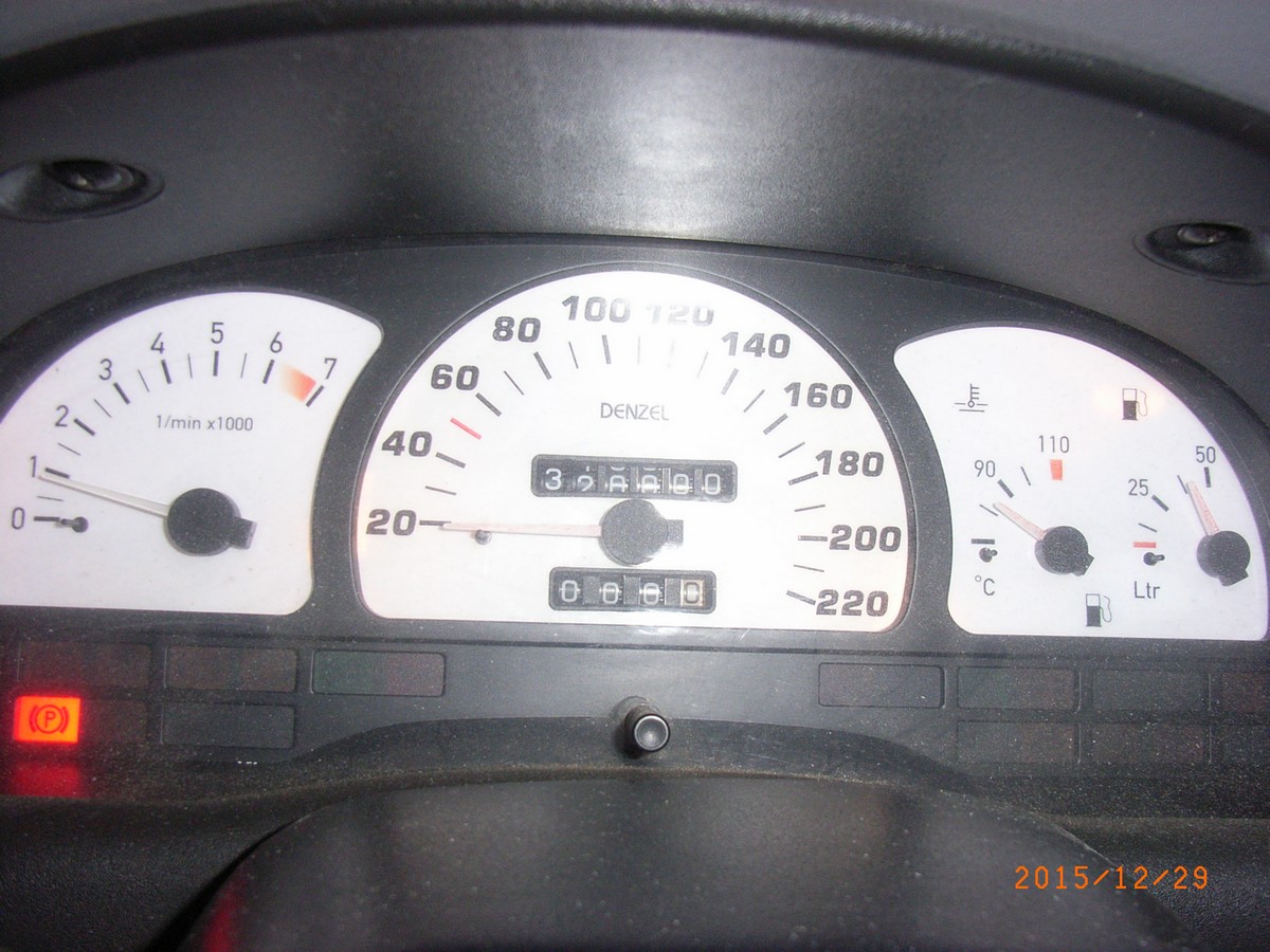

epk947 Elküldve December30, 2015 Megoszt Elküldve December30, 2015 No, ezt is megértük! :D Ebből 165 ezret én tettem bele, és a motoron és váltón olajcserén kívül mást nem kellett tenni vele. 3 Link to comment Megosztás: More sharing options...
