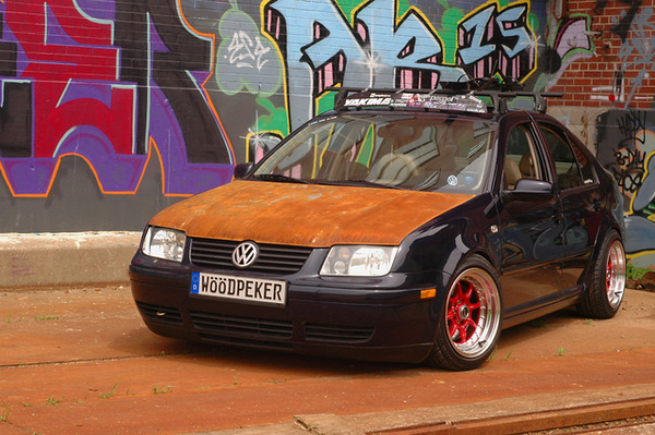

tgabika76 Elküldve Július2, 2012 Megoszt Elküldve Július2, 2012 Így sem árt lekezelni valamilyen módon a vágási felületet, mert különben ott a natúr fém elkezd majd rozsdásodni. Sztem ezt nem úszod meg fényezés nélkül, legfeljebb nem kell az egész tetőt fényezni, elegendő csak ködölni, de valamennyit mindenképpen kell. Link to comment Megosztás: More sharing options...
Stefan Elküldve Július2, 2012 Megoszt Elküldve Július2, 2012 Végülis nem kell lekezelni, attól függ mit akarsz elérni :D Link to comment Megosztás: More sharing options...
hening Elküldve Július2, 2012 Szerző Megoszt Elküldve Július2, 2012 Ratte rlz. Link to comment Megosztás: More sharing options...
