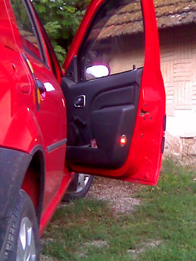

astrásgyerek Elküldve Október1, 2011 Megoszt Elküldve Október1, 2011 Ki készített már ajtóba piros világítást, ami akkor kapcsol be, ha nyitva az ajtó? (valami hasonlót) Emlékszem, hogy valaki csinálta, de a keresővel nem találom. :D Link to comment Megosztás: More sharing options...
