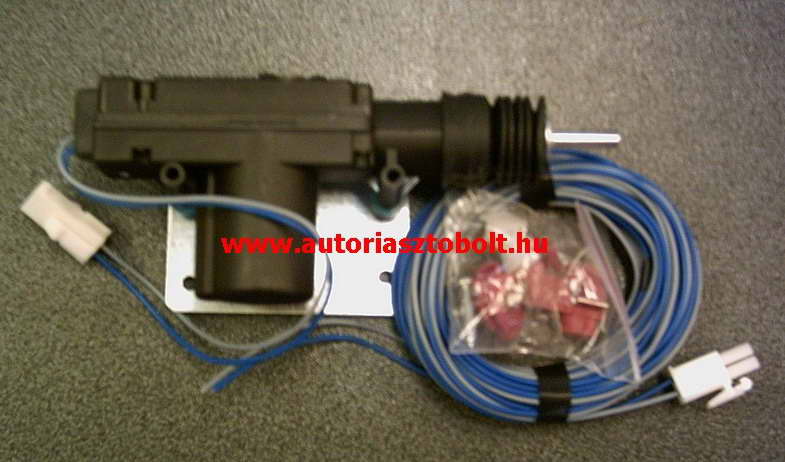

davidka2 Elküldve Május17, 2010 Megoszt Elküldve Május17, 2010 Sziasztok! Opel Astra F Komihoz ez a központi zár motor jó hozzá? http://www.stadigabi.com/images/opelastraflimusin.jpg Csak annyi hogy fölcsavarozom meg bekötöm és már működő képes is ? Link to comment Megosztás: More sharing options...
zotya975 Elküldve Május17, 2010 Megoszt Elküldve Május17, 2010 Gyújtáskábelben milyen márkát érdemes venni? Tudom már párszor le volt írva, de nem találom a kábelek ellenálás értékeit sem itt sehol! :devlish: Most vagy 3-20kohm, vagy 7-20Kohm a hosszuktól függően. Én inkább használt gyárit vettem. Sziasztok! Opel Astra F Komihoz ez a központi zár motor jó hozzá? http://www.stadigabi.com/images/opelastraflimusin.jpg Csak annyi hogy fölcsavarozom meg bekötöm és már működő képes is ? Hova akarod? Link to comment Megosztás: More sharing options...

davidka2 Elküldve Május17, 2010 Megoszt Elküldve Május17, 2010 Most vagy 3-20kohm, vagy 7-20Kohm a hosszuktól függően. Én inkább használt gyárit vettem. Hova akarod? csomagtér ajtó Link to comment Megosztás: More sharing options...
