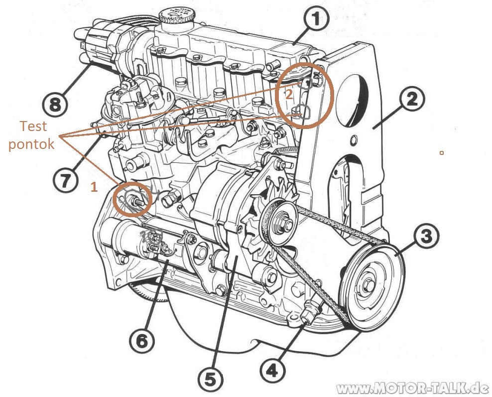

nyemi Elküldve Március23, 2019 Elküldve Március23, 2019 3 órája, az igazi kilroy írta: Sajnos lekorlátoz az "5 hozzászólás 24 óra alatt" szabály, ezért már nem tudok külön válaszolni Nyemi-nek. Itt teszem meg: Nyemi írta: "Szia. Testelési hibára gyanakodnék. A vezérmű tengely kerék mellet levő 4 vezetékkel kezdenék. Nincs e a szigetelés alatt a saru nyakánál eltörve ." Megnézem, csak... ez pontosan hol is van? Ha az autó eleje felől nézzük a motort, akkor a baloldalon? Ott mihez kapcsolódnak ezek a vezetékek? A hengerfejen a 2-es pont (lásd kép).
az igazi kilroy Elküldve Március24, 2019 Elküldve Március24, 2019 Köszönöm mindenkinek az eddigi válaszokat. Még ha van valami tippetek, ne hallgassátok el. Főleg olyasmire gondolok, amellyel valamely méréssel lehetne ilyenkor leszűkíteni a hibát. Csak egy példa erre, bár jelen esetben nem az az alkatrész a hibás: mint kémeim jelentették a vezérműtengely jeladóján (az az a kütyű, ami az elosztó, és a hengerfej között van az Astra f-ben) lehet egy olyan mérést eszközölni, hogyaszondja, a 3 pólus közül kettő ellenállását kimérve, annak kb. 700-850 ohmnak kell lennie. Ha nagyon más ez az érték, akkor ott valami bibi van, bár azt nem tudom, hogy ha ez az érték viszont stimmel, akkor biztosan jó-e a masina - gondolom, ettől még nem, lehet más hibája is. Szóval valami ilyensmi trükkökre gondolnék, mert ugye bár ránézésre is lehet néha, és néhol kutakodni (kiszereled, és ránézel), de az a módszer azért nem túl hatékony.
zotya975 Elküldve Március24, 2019 Elküldve Március24, 2019 2 órája, az igazi kilroy írta: Köszönöm mindenkinek az eddigi válaszokat. Még ha van valami tippetek, ne hallgassátok el. Főleg olyasmire gondolok, amellyel valamely méréssel lehetne ilyenkor leszűkíteni a hibát. Csak egy példa erre, bár jelen esetben nem az az alkatrész a hibás: mint kémeim jelentették a vezérműtengely jeladóján (az az a kütyű, ami az elosztó, és a hengerfej között van az Astra f-ben) lehet egy olyan mérést eszközölni, hogyaszondja, a 3 pólus közül kettő ellenállását kimérve, annak kb. 700-850 ohmnak kell lennie. Ha nagyon más ez az érték, akkor ott valami bibi van, bár azt nem tudom, hogy ha ez az érték viszont stimmel, akkor biztosan jó-e a masina - gondolom, ettől még nem, lehet más hibája is. Szóval valami ilyensmi trükkökre gondolnék, mert ugye bár ránézésre is lehet néha, és néhol kutakodni (kiszereled, és ránézel), de az a módszer azért nem túl hatékony. Ha van gyujtószikra + befecskendezés akkor ez a jeladó jó, ha egyik sincs akkor lehet rá gyanakodni, ha vagy az egyik vagy a másik nincs akkor meg ugye a hiányzót kell kutatni.
Barret Elküldve Március24, 2019 Elküldve Március24, 2019 (edited) 6 órája, az igazi kilroy írta: Köszönöm mindenkinek az eddigi válaszokat. Még ha van valami tippetek, ne hallgassátok el. Főleg olyasmire gondolok, amellyel valamely méréssel lehetne ilyenkor leszűkíteni a hibát. Csak egy példa erre, bár jelen esetben nem az az alkatrész a hibás: mint kémeim jelentették a vezérműtengely jeladóján (az az a kütyű, ami az elosztó, és a hengerfej között van az Astra f-ben) lehet egy olyan mérést eszközölni, hogyaszondja, a 3 pólus közül kettő ellenállását kimérve, annak kb. 700-850 ohmnak kell lennie. Ha nagyon más ez az érték, akkor ott valami bibi van, bár azt nem tudom, hogy ha ez az érték viszont stimmel, akkor biztosan jó-e a masina - gondolom, ettől még nem, lehet más hibája is. Szóval valami ilyensmi trükkökre gondolnék, mert ugye bár ránézésre is lehet néha, és néhol kutakodni (kiszereled, és ránézel), de az a módszer azért nem túl hatékony. Gyújtó tekercs: Primer ellenállás 0,3-0,6 Ohm. Szekunder ellenállás 5000 Ohm Forgattyús szög jeladó (nem tom pontosan melyik akar lenni de így írja progi nekem ),csati lehúzva 2 szélső lábon mérve feszültséget (gyújtáson ) 11-14V Ugyan ennél lehet jelet nézi de akkor rá kellene egy led lámpát kötni ennek a 3 vezetékes részének a középső (kék/fekete) és a szélső (Barna ) szálakat úgy rárakni hogy közben a csati legyen bedugva és ha indítózás közben villog a led akkor jel van. (befecskendezőt (injektort) ilyenkor le kell húzni a csatiját ). Remélem nagyjából érthetően írtam le . Módosítva Március24, 2019 : Barret
nyemi Elküldve Március25, 2019 Elküldve Március25, 2019 (edited) 11 órája, az igazi kilroy írta: Köszönöm mindenkinek az eddigi válaszokat. Még ha van valami tippetek, ne hallgassátok el. Főleg olyasmire gondolok, amellyel valamely méréssel lehetne ilyenkor leszűkíteni a hibát. Csak egy példa erre, bár jelen esetben nem az az alkatrész a hibás: mint kémeim jelentették a vezérműtengely jeladóján (az az a kütyű, ami az elosztó, és a hengerfej között van az Astra f-ben) lehet egy olyan mérést eszközölni, hogyaszondja, a 3 pólus közül kettő ellenállását kimérve, annak kb. 700-850 ohmnak kell lennie. Ha nagyon más ez az érték, akkor ott valami bibi van, bár azt nem tudom, hogy ha ez az érték viszont stimmel, akkor biztosan jó-e a masina - gondolom, ettől még nem, lehet más hibája is. Szóval valami ilyensmi trükkökre gondolnék, mert ugye bár ránézésre is lehet néha, és néhol kutakodni (kiszereled, és ránézel), de az a módszer azért nem túl hatékony. Íme egy hasznos link:Hall jeladó ellenőrzése. meg egy korábbi hozzászólásom, segítségnek. A Hall jeladóról . A lehúzott csatlakozón meg ezek mérhetők. "+"(pozitív) és---blokk test között:12Volt. "-"(negatív) és--- blokk test között: rövidzárlat (a sípoló jelezzen) "0"(kimeneten)és---blokk test között:5Voltot. A középső "0" kivezetés testhez való érintgetésével gyújtáson. imitálható a motor vagy elosztó forgása. Avagy az elosztóról lehúzott gyújtótranszformátorra menő gyertyakábelen képzet szikraközön nagyfeszültségű kisülést kell tapasztalni. Ha jók a további áramkörök. Ezek a mérésekhez és ellenőrzésekhez alapvető elektronikai és méréstani ismeretek szükségesek. Kérem ezt vedd figyelembe. Módosítva Március25, 2019 : nyemi

tarascus Elküldve Április20, 2019 Elküldve Április20, 2019 1 óra, zotya975 írta: Nem írtál motorkódot, de általában a hengerfej jobb oldala mögött van egy nagy csati fekete-piros vezetékkel, ez a motorvezérlő tápellátását biztosítja, nézd meg hogy itt nincs-e gond. Mozgasd meg, húzd szét-dugd vissza. Kábé a sárga nyílnál keresd az olajbetöltö mögött. Kedves zotya975, köszönöm a válaszod. Igen, megtaláltam, széthúztam, meg is fújtam WD40-el, vissza, sajnos nem segített. Motorkód: C14SE19113172
