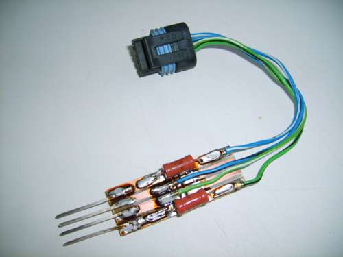

nyemi Elküldve Október4, 2018 Megoszt Elküldve Október4, 2018 Sziasztok. Újra rákerestem az alapjárat ingadozás pontos okára. A keresést kiterjesztettem más autótípusokra is amik ilyen vagy hasonló problémával küzdenek(Lada, Daewoo). A fő probléma az ECU, avagy pontosan, az abba található Delco 34993 alapjárati motor meghajtó integrált áramkör(IAC Driver IC) Ez az IC három ponton csatlakozik a fő processzorhoz ami a tényleges motormozgatást végzi(lezárás-nyitás impulzus és engedélyezés). Visszajelzés közvetlenül nincs motortól, csak a fordulat jel! Ezért a teljes lezárással való alap beállítás megállja a helyét. De sajnos ez is csak egy ideig oldja meg a problémát mert ha az ecu menet közben elveszti az alap beállítást( kimaradnak alapjárati motor mozgató impulzusok a 34993 IC hibájából), magas alapjárattal reagál . Azért tér észhez egy gyújtás elvétel és visszaadáskor mert akkor újra indul minden. Fő ok persze motor driver IC áramhatárolása és kereskedelemben kapható motorok tekercselési ellenállása nem kompatibilis! Megoldás: az alapjárati motor 50Ω körüli tekercselési ellenállását megemelni legalább 65 Ω-ra. Ez két 15 Ω /1W soros ellenállás beépítését teszi szükségesé a motorvezérlő vezetékekbe. Sajnos ez megoldás a motor mozgatásának erejét csökkenti (át tekercselni jobb lenne) ezért lehet a rúgót is rövidíteni kell . Amúgy, apropó rúgó: ha valaki nem akar ilyen átalakítást véghezvinni , csak a rúgó levételével is sikert érhet el . Mert akárhogy is nézzük az is akadályozza a motor mozgását ami (többlet terhelés?) aztán áramhatárolásba viheti a vezérlő IC-t. Próba áramkör Link to comment Megosztás: More sharing options...
zotya975 Elküldve Október5, 2018 Megoszt Elküldve Október5, 2018 8 órája, nyemi írta: Sziasztok. Újra rákerestem az alapjárat ingadozás pontos okára. A keresést kiterjesztettem más autótípusokra is amik ilyen vagy hasonló problémával küzdenek(Lada, Daewoo). A fő probléma az ECU, avagy pontosan, az abba található Delco 34993 alapjárati motor meghajtó integrált áramkör(IAC Driver IC) Ez az IC három ponton csatlakozik a fő processzorhoz ami a tényleges motormozgatást végzi(lezárás-nyitás impulzus és engedélyezés). Visszajelzés közvetlenül nincs motortól, csak a fordulat jel! Ezért a teljes lezárással való alap beállítás megállja a helyét. De sajnos ez is csak egy ideig oldja meg a problémát mert ha az ecu menet közben elveszti az alap beállítást( kimaradnak alapjárati motor mozgató impulzusok a 34993 IC hibájából), magas alapjárattal reagál . Azért tér észhez egy gyújtás elvétel és visszaadáskor mert akkor újra indul minden. Fő ok persze motor driver IC áramhatárolása és kereskedelemben kapható motorok tekercselési ellenállása nem kompatibilis! Megoldás: az alapjárati motor 50Ω körüli tekercselési ellenállását megemelni legalább 65 Ω-ra. Ez két 15 Ω /1W soros ellenállás beépítését teszi szükségesé a motorvezérlő vezetékekbe. Sajnos ez megoldás a motor mozgatásának erejét csökkenti (át tekercselni jobb lenne) ezért lehet a rúgót is rövidíteni kell . Amúgy, apropó rúgó: ha valaki nem akar ilyen átalakítást véghezvinni , csak a rúgó levételével is sikert érhet el . Mert akárhogy is nézzük az is akadályozza a motor mozgását ami (többlet terhelés?) aztán áramhatárolásba viheti a vezérlő IC-t. Próba áramkör Teljesen elvileg sosem zárhatná le, mert más megkerülő levegő nincs akkor lefulladna a motor nem? Az a rugó tényleg jó erős amikor kijárattam a kúpot ellőtte a pic*ába. Link to comment Megosztás: More sharing options...

nyemi Elküldve Október8, 2018 Megoszt Elküldve Október8, 2018 On 2018. 10. 05. at 7:49, zotya975 írta: Teljesen elvileg sosem zárhatná le, mert más megkerülő levegő nincs akkor lefulladna a motor nem? Az a rugó tényleg jó erős amikor kijárattam a kúpot ellőtte a pic*ába. Elméletileg igen, de elé van bekötve még a kartergáz , tankszellőztetés, EGR szelep is (bár nekem nincs) és ezek is adnak járulékos levegőt . Azt meg, hogy 100km/ó folyamatos menet közben, hogy milyen állapotban van nem tudom, de szerintem akkor teljesen le kéne zárnia. Amúgy megtudtam még pár fontos dolgot még az alapjárati motorról. Tápfeszültsége: 7,5Volt- tól 12Volt-ig. így az áram intervallum amin még működik egy 50Ω tekercselés ellenállásnál (legrosszabb eset) 150mA-tól 240mA-ig ! Használható ellenállás érték: 50Ω-tól 65Ω-ig! 50Ω alatt hibás a motor akkor is ha új!!! (12Volt/65Ω =185mA 12V*0,18A=2,2Watt___12Volt/50Ω =240mA 12V*0,24A=2,88Watt ebből látni hogy a 34993-as dríver integrált áramkör komoly teljesítményt kezel , és csak kis hűtőborda van rajta lehet ez a baj). Mozgató erő: 8Nevton 80dkg meg kel hogy emeljen!(gyorsaság miatt fontos ez) Korosabb motornál ha forgó rész mágnese gyengül , rossz minőségű újnál meg eleve gyenge ez is probléma lehet. Teljes mozgási intervallum :10,4mm-ter 256 lépés , a felfekvő felület -kúp vége közötti méret: Teljesen behúzva:22mm Maximális nyitás így :32,4mm-ter . Egy Ecu reset után ha 0- vagy 256 indul rendszer mindenképp valamelyik véghelyzetből kell indítani az alapjárati motort mert az ECU mindent elfelejt. Ez a érték elgondolkoztatott, hogy lehet nem is lezárással kell alaphelyzetbe állítani alapjárati motort hanem teljes nyitással. Holnap kipróbálom. Link to comment Megosztás: More sharing options...
