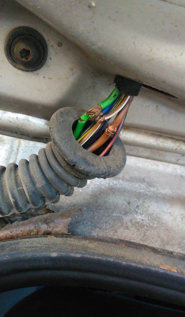

clava Elküldve Február5, 2016 Megoszt Elküldve Február5, 2016 Sziasztok Segítségre lenne szükségem, olyat csinál az F astra Benzin gázos és ha már meleg a motor Benzinnel nem indul be csak tekeri de ez is random szerű mert van hogy beindul, illetve most az F7 (KL15) -es biztosítékot is "megint" kivágta mert volt már ilyen de akkor a hátsó csomagtér világítást ki kötöttem azóta nem is jelentkezett a probléma AC relé csinálhat ilyet ? Link to comment Megosztás: More sharing options...
clava Elküldve Február5, 2016 Megoszt Elküldve Február5, 2016 2 órája, clava írta: Sziasztok Segítségre lenne szükségem, olyat csinál az F astra Benzin gázos és ha már meleg a motor Benzinnel nem indul be csak tekeri de ez is random szerű mert van hogy beindul, illetve most az F7 (KL15) -es biztosítékot is "megint" kivágta mert volt már ilyen de akkor a hátsó csomagtér világítást ki kötöttem azóta nem is jelentkezett a probléma AC relé csinálhat ilyet ? Nos az ac-t megnéztem illetve a relét rövidre zártam hogy foylamat menjen a szivattyú és úgy se indult benzinnel szóval valami más lesz a ludas. biztosítékból még vagy 2db-ot sikerült el lőnőm jelenleg egy maradt de azóta találtam érdekességet a csomagtér ajtónál ez okozhatta vajon a biztosíték elolvadását? azóta ezt megcsináltam viszont biztosíték hiányába nem próbáltam... majd holnap Link to comment Megosztás: More sharing options...
daykiller Elküldve Február5, 2016 Megoszt Elküldve Február5, 2016 20 perce, clava írta: Nos az ac-t megnéztem illetve a relét rövidre zártam hogy foylamat menjen a szivattyú és úgy se indult benzinnel szóval valami más lesz a ludas. biztosítékból még vagy 2db-ot sikerült el lőnőm jelenleg egy maradt de azóta találtam érdekességet a csomagtér ajtónál ez okozhatta vajon a biztosíték elolvadását? azóta ezt megcsináltam viszont biztosíték hiányába nem próbáltam... majd holnap Igen, biztosan ez okozza az F7-es biztosíték kiolvadását. Link to comment Megosztás: More sharing options...

clava Elküldve Február6, 2016 Megoszt Elküldve Február6, 2016 21 órája, daykiller írta: Igen, biztosan ez okozza az F7-es biztosíték kiolvadását. Sajnos nem amint raadom a gyujtast egyből kimegy a bízti, töltés jelző ég a műszerfalon, pedig van töltés és semmilyen műszer nem megy a km/h kivéve... Ezen kívül mást nem tapasztalok Link to comment Megosztás: More sharing options...
zotya975 Elküldve Február6, 2016 Megoszt Elküldve Február6, 2016 45 perce, clava írta: Sajnos nem amint raadom a gyujtast egyből kimegy a bízti, töltés jelző ég a műszerfalon, pedig van töltés és semmilyen műszer nem megy a km/h kivéve... Ezen kívül mást nem tapasztalok Az F7-es bizti nagyon sok mindent véd, pölö a műszeregységet, rádiót, belső világítást, középkijelzőt..stb...elég húzós munka megkeresni hol zárlatos ha valami csoda folytán nem akadsz rá egyszerre. Próbáld széthúzni egyenként a vezetőoldali lábtérben a két nagy szürke-fekete csatit ( fogalmam sincs ekkor lesz-e gyujtásod), ez szűkíti a kört. A kilóméteróra mechanikus működésű ezért megy továbbra is. Link to comment Megosztás: More sharing options...
