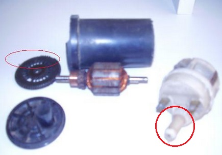

HaPetya Elküldve December30, 2015 Megoszt Elküldve December30, 2015 1 hour ago, zotya975 írta: Az X14NZ- ben nem tartja meg a nyomást, elég hamar leesik ahogy visszaereszt a tankba. Ezért indítja ugye a pumpát gyújtásra pár másodpercre, akkor megy fel a nyomás annyira hogy indítózáskor már tudjon működni az injektor. Biztos? Gyanús nekem, mert úgy rémlik akárhányszor megbontottam a benzin csöveket az injektornál mindig kispriccelt a benzin. Meg most néztem meg az eredeti Bosch benzinszivattyút annak van visszacsapó szelepe. Link to comment Megosztás: More sharing options...
zotya975 Elküldve December30, 2015 Megoszt Elküldve December30, 2015 3 hours ago, HaPetya írta: Biztos? Gyanús nekem, mert úgy rémlik akárhányszor megbontottam a benzin csöveket az injektornál mindig kispriccelt a benzin. Meg most néztem meg az eredeti Bosch benzinszivattyút annak van visszacsapó szelepe. Hát én úgy tudom az X14NZ ( ahogy a C14NZ is) központi injektoros, kisnyomású 1 baros pumpa van benne amiben nincs visszacsapó szelep. Ez a gyári Bosch pumpám. Link to comment Megosztás: More sharing options...
HaPetya Elküldve December30, 2015 Megoszt Elküldve December30, 2015 2 minutes ago, zotya975 írta: Hát én úgy tudom az X14NZ ( ahogy a C14NZ is) központi injektoros, kisnyomású 1 baros pumpa van benne amiben nincs visszacsapó szelep. Ez a gyári Bosch pumpám. Nekem is ilyen volt benne. A nyomóág csonkjában van. 1 Link to comment Megosztás: More sharing options...
zotya975 Elküldve December30, 2015 Megoszt Elküldve December30, 2015 5 minutes ago, HaPetya írta: Nekem is ilyen volt benne. A nyomóág csonkjában van. Igen, tényleg ott van a visszacsapó szelep. Nade akkor miért indul el gyujtásra? Link to comment Megosztás: More sharing options...

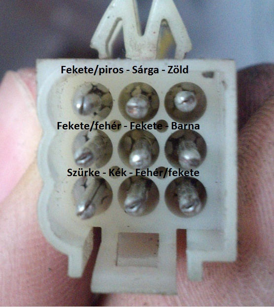

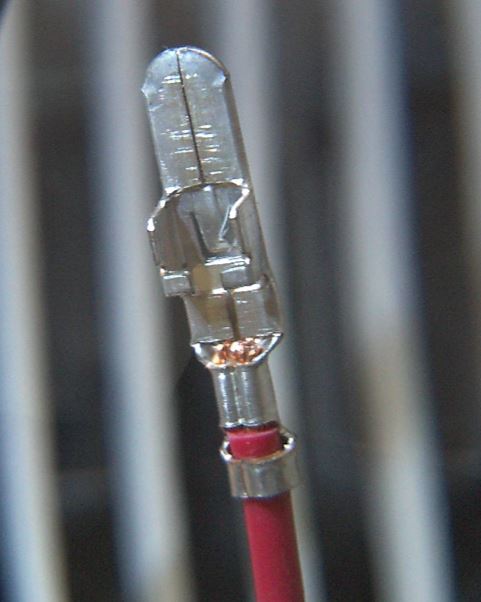

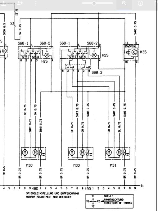

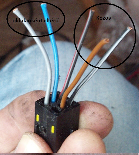

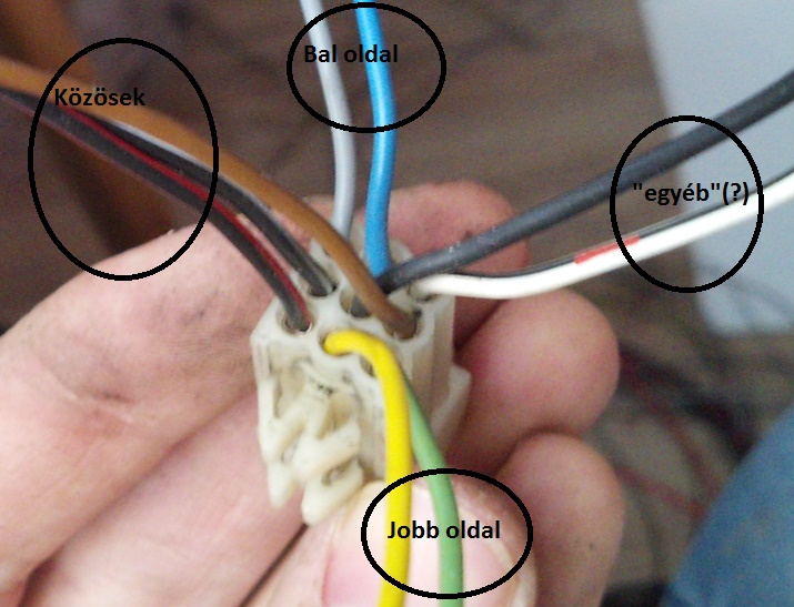

farkasbalintm Elküldve Január4, 2016 Megoszt Elküldve Január4, 2016 Sziasztok, Hasonló problémába ütköztem, és hiába nyálaztam a fórumot, nem találtam meg a megoldást. A különbség annyi, hogy teljesen alap kábelem van, tehát semmi elektromos "extrának" nincs gyári csatija (vagy az előző tulajék bütykölték meg nagyon furán). Lényeg, hogy van egy pár elektromos (fűthető) tükröm a kapcsolójával, valamint a csatikkal (apa/anya egyaránt, mert úgy küldte el akitől vettem), így az összebuherálás, forrasztgatás még menne, viszont a kapcsolási rajzon nem igazodok ki. (csatoltam) Jól értem, hogy a tükrökből a vezetékek direkt a kapcsolóba mennek, és a kapcsolóból megy tovább? Tápot/testet honnan adhatok neki? Előre is köszönöm Bálint On 2015. 05. 26. at 11:28, felhasznaaloo írta: Sziasztok. Segíccség! Keresem a kábeleket, hogy mi hiányzik / mi van meg nálam az elektromos tükör bekötéséhez, de már ott elakadtam, hogy az X31-es baloldali és X34-es jobboldali, 30 pines, elvileg kör alakú csatlakozókat se találom, amire rá kéne kötni a tükrökkel, kapcsolóval, fűtésrelével. Meg kéne néznem, van-e pin/kábel bennük a 2, 3, 4, stb slotokban. Leszedtem a két belső küszöbpanelt. Baloldalt ott van az a 2 marhanagy hosszúkás csati, a kábelkorbács kettéágazik, jobboldalt meg "semmi", csak ujjnyi vastag köteg kábelek jönnek ki az ECU-t reléket stb-t tartó lemez mögül. Hol vannak ezek? 1996-os elöl elektromos ablakos, központis ótó. Köszi. Link to comment Megosztás: More sharing options...
zotya975 Elküldve Január4, 2016 Megoszt Elküldve Január4, 2016 20 minutes ago, farkasbalintm írta: Sziasztok, Hasonló problémába ütköztem, és hiába nyálaztam a fórumot, nem találtam meg a megoldást. A különbség annyi, hogy teljesen alap kábelem van, tehát semmi elektromos "extrának" nincs gyári csatija (vagy az előző tulajék bütykölték meg nagyon furán). Lényeg, hogy van egy pár elektromos (fűthető) tükröm a kapcsolójával, valamint a csatikkal (apa/anya egyaránt, mert úgy küldte el akitől vettem), így az összebuherálás, forrasztgatás még menne, viszont a kapcsolási rajzon nem igazodok ki. (csatoltam) Jól értem, hogy a tükrökből a vezetékek direkt a kapcsolóba mennek, és a kapcsolóból megy tovább? Tápot/testet honnan adhatok neki? Előre is köszönöm Bálint Üdv..a rajzon kicsit több minden van mint neked kellene, ugye van a két tükör 5-5 szállal, van a relé 4 szállal és a kapcsoló ha jól tudom 9-el. Színazonosság alapján lehet összekötni a szálakat de ha van csatid ezzel nem lesz gond. Minden tükörből 4 szál a kapcsolóhoz megy, a testet meg ahogy beérsz az átvezetőn az ajtóból bódéba le kell testelni. Az anyósoldalon alapból van egy testpont a motorvezérlő mellett az ajtó élénél, a vezetőoldalon ha jól rémlik nincs, de egy a kaszntiba betekert csavar alá teszel egy "szemes-saru" és ennyi. A biztitáblát elég nehéz kifordítani így macerás bekötni ide a relét, van aki eljátszik vele, de elvan "lengő üzemódban " is a burkolat mögött. ( a lábaira húzott sarukat le kell szigetelni pölö zsugorcsővel így nem tud semmihez hozzáérni)Testet az előbb leírt helyen lehet neki adni, tápként meg keresned kell egy gyujtásra kapcsolt tápot neki. Én közvetlenül a gyujtáskapcsoló utánról vettem, levédtem biztosítékkal, majd bekötöttem a relébe és a kapcsolóba. Képeket sajna nem tudok most mellékelni mert halódik a PC-m és az ideiglenes vinyón csak alap dolgok vannak. Amúgy sem látná mást csak kábelek kuszaságát. Ha a google képek keresőbe beírod hogy "f astra elektromos tükör bekötés" ott vannak a képeim a sosekopel,és az opelfórum oldalakon. Link to comment Megosztás: More sharing options...
farkasbalintm Elküldve Január4, 2016 Megoszt Elküldve Január4, 2016 Szia, A diagnózis helyes A talált képek láttán a húb+ jutott elsőre eszembe...aztán másodszorra, és harmadszorra egyaránt (bár pont a lépésekről nem találtam képeket) ("Szerencsére" relét még szereznem kell, mert vagy elkallódott, vagy nem is kaptam hozzá anno). Csináltam egy-két képet. Ha jól értem, akkor a test kivételével, a szín-azonos szálakat összeforrasztom, és a maradék szálakkal "elmegyek" tápért (és így lesz 3 testem a 2 tükörhöz + 1 a kapcsolóhoz). A fekete, valamint a fehér/fekete lesznek a tápom? (csat3.jpg). A "közös" kábeleket valahol a csatlakozó előtt egyesítenem kell? Biztosíték táblán gyárilag van helye (kiosztásban a piktogramok közül nem tűnt ismerősnek egyik sem), vagy ne is keressek neki? Ilyen "lándzsás" végűnek (csat4.jpg) kell majd a vezetékeknek lenniük? Elnézést a sok hülye kérdésért, de még van egy kis szabadidőm, és gondoltam végre nekiesek, aztán mégsem olyan egyszerű, mint amilyennek gondoltam Köszönöm 4 hours ago, zotya975 írta: Üdv..a rajzon kicsit több minden van mint neked kellene, ugye van a két tükör 5-5 szállal, van a relé 4 szállal és a kapcsoló ha jól tudom 9-el. Színazonosság alapján lehet összekötni a szálakat de ha van csatid ezzel nem lesz gond. Minden tükörből 4 szál a kapcsolóhoz megy, a testet meg ahogy beérsz az átvezetőn az ajtóból bódéba le kell testelni. Az anyósoldalon alapból van egy testpont a motorvezérlő mellett az ajtó élénél, a vezetőoldalon ha jól rémlik nincs, de egy a kaszntiba betekert csavar alá teszel egy "szemes-saru" és ennyi. A biztitáblát elég nehéz kifordítani így macerás bekötni ide a relét, van aki eljátszik vele, de elvan "lengő üzemódban " is a burkolat mögött. ( a lábaira húzott sarukat le kell szigetelni pölö zsugorcsővel így nem tud semmihez hozzáérni)Testet az előbb leírt helyen lehet neki adni, tápként meg keresned kell egy gyujtásra kapcsolt tápot neki. Én közvetlenül a gyujtáskapcsoló utánról vettem, levédtem biztosítékkal, majd bekötöttem a relébe és a kapcsolóba. Képeket sajna nem tudok most mellékelni mert halódik a PC-m és az ideiglenes vinyón csak alap dolgok vannak. Amúgy sem látná mást csak kábelek kuszaságát. Ha a google képek keresőbe beírod hogy "f astra elektromos tükör bekötés" ott vannak a képeim a sosekopel,és az opelfórum oldalakon. Link to comment Megosztás: More sharing options...
