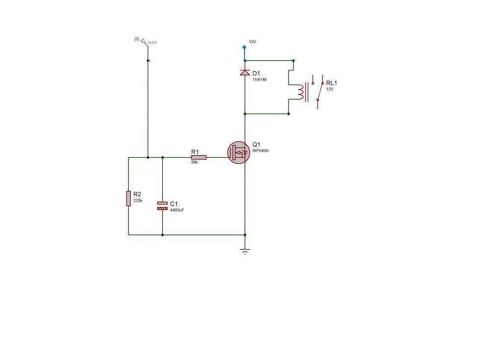

ssjoci Elküldve December3, 2015 Megoszt Elküldve December3, 2015 10 hours ago, Sazoller írta: Üdv! Gyári rádió helyére be lehet úgy szerelni új autórádiót, hogy úgy működjön mint a gyári? Úgy értem, hogy gyújtás nélkül is működjön, illetve úgy, hogy ha be van kapcsolva a rádió gyújtás alatt és leveszem a gyújtást, a rádió is lekapcsol? Előre is köszönöm a választ! Ha van egy kis elektromos vénád, építhesz egy ilyet, én most csináltam. Nyitó érintkezőre +12v, záróra a kapcsolt 12v, közösről pedig a rádió kapcsolt szálára. Link to comment Megosztás: More sharing options...
Szabadij Elküldve December3, 2015 Megoszt Elküldve December3, 2015 (edited) "Ha van egy kis elektromos vénád, építhesz egy ilyet, én most csináltam. Nyitó érintkezőre +12v, záróra a kapcsolt 12v, közösről pedig a rádió kapcsolt szálára." Módosítva December4, 2015 : Szabadij Link to comment Megosztás: More sharing options...
Szabadij Elküldve December3, 2015 Megoszt Elküldve December3, 2015 (edited) Ez jó ötlet,talán én is építek egy ilyet. Viszont helytelen a bekötés! Ebben az elrendezésben a fetnek és a két ellenállásnak semmilyen szerepe nincs,akár el is hagyhatóak,akkor is működne,mivel a gyújtás levételekor nem azért enged el a relé,mert kinyit a fet,hanem azért mert a kondi a relé tekercsén keresztül kisül lassan,ezért nem tudja behúzva tartani a relét és az késleltetve elenged.Az is aggályos,hogy a 4400 mikis kondi egy pillanatra tekintélyes rövidzárnak minősül egy pillanatra minden gyújtás ráadáskor,ezt rövidtávon megsínyli a gyújtáskapcsoló. A helyes így lenne: Ebben az elrendezésben viszont a kondi értékét ki kellene kísérletezni,vagy számolni,de saccra csak olyan 4,7-10 mikrós érték kellene vagy még kisebb a 2-3 másodperces késleltetéshez és ez olyan kicsi érték,hogy nem árt a gyújtáskapcsolónak sem. Módosítva December4, 2015 : Szabadij Link to comment Megosztás: More sharing options...

Szabadij Elküldve December4, 2015 Megoszt Elküldve December4, 2015 2 hours ago, Sazoller írta: Köszönöm mindenkinek aki vette a fáradságot és válaszolt! Most már csak egy kérdésem van, főleg azokhoz, akik szerint be lehet úgy kötni ahogy azt a kérdésben felvetettem: Hogyan? :D Mindenféle bizonytalan segédkütyü nélkül. Szerintem meg nem lehet bekötni,hogy az általad kívánt módon működjön.Jobban belegondolva a segédáramkör sem tudja,mivel ha szabvány bekötésben a rádió megkapja a kapcsolt 12 voltot akkor elindul,ha meg nem akkor leáll. Ha a kapcsolt 12 voltra is állandó 12 voltot kap akkor bármikor lehet ki-be kapcsolgatni,viszont ekkor semmi köze sem lesz a gyújtáskapcsolóhoz. A kis kütyü csak akkor működik a kívánt módon,ha a rádió állandó 12 voltjával játszik,ekkor minden a kívánt módon működik,de így minden bekapcsoláskor az alapbeállításokat el kell végezni,mivel a memória is az állandóról megy :-( Tehát rádióadókat behangolni,hangszíneket,csipogást ki -be satöbbi,ez sem szerencsés. Összegezve: A szabvány bekötést jaavaslom,így kulcs betesz egykattra indul a rádió,kulcs kivesz ekkor rádió kikapcsol,nem kell ehhez a gyújtást ráadni. Ha ezt nem tudja agyújtáskapcsoló akkor ki kell cserélni a betétjét. De ezek ellenére ha valaki tud erre megoldást akkor engem is érdekelne,mert bár nekem megfelel így de kitudja lehet ,hogy még szükség lehet rá. Link to comment Megosztás: More sharing options...

ssjoci Elküldve December4, 2015 Megoszt Elküldve December4, 2015 10 hours ago, Szabadij írta: Szerintem meg nem lehet bekötni,hogy az általad kívánt módon működjön.Jobban belegondolva a segédáramkör sem tudja,mivel ha szabvány bekötésben a rádió megkapja a kapcsolt 12 voltot akkor elindul,ha meg nem akkor leáll. Ha a kapcsolt 12 voltra is állandó 12 voltot kap akkor bármikor lehet ki-be kapcsolgatni,viszont ekkor semmi köze sem lesz a gyújtáskapcsolóhoz. A kis kütyü csak akkor működik a kívánt módon,ha a rádió állandó 12 voltjával játszik,ekkor minden a kívánt módon működik,de így minden bekapcsoláskor az alapbeállításokat el kell végezni,mivel a memória is az állandóról megy :-( Tehát rádióadókat behangolni,hangszíneket,csipogást ki -be satöbbi,ez sem szerencsés. Összegezve: A szabvány bekötést jaavaslom,így kulcs betesz egykattra indul a rádió,kulcs kivesz ekkor rádió kikapcsol,nem kell ehhez a gyújtást ráadni. Ha ezt nem tudja agyújtáskapcsoló akkor ki kell cserélni a betétjét. De ezek ellenére ha valaki tud erre megoldást akkor engem is érdekelne,mert bár nekem megfelel így de kitudja lehet ,hogy még szükség lehet rá. Csináltam mórickarajzot, én hogy képzelem a bekötést. Amúgy meg nem gondolom, hogy a kb. 70-80 mA indulási áram térdre kényszerítené a gyújtáskapcsolót. Link to comment Megosztás: More sharing options...
Szabadij Elküldve December5, 2015 Megoszt Elküldve December5, 2015 3 hours ago, ssjoci írta: Csináltam mórickarajzot, én hogy képzelem a bekötést. Amúgy meg nem gondolom, hogy a kb. 70-80 mA indulási áram térdre kényszerítené a gyújtáskapcsolót. Lehet,hogy én vagyok oktondi,de továbbra sem értem,hogy ez az áramkör hogyan oldja meg a problémát. Javíts ki,ha tévedek,de a megoldásod úgy működik,hogy: 1;alap esetben a rádió kapcsolt 12 voltját a kocsi állandó 12 voltjára teszi a relé. 2;gyújtás rákapcsolásával a rádió kapcsolt 12 voltját a kocsi kapcsolt 12 voltjára teszi a relé. 3;gyújtás kikapcsolásával a rádió kapcsolt 12 voltját késleltetve a kocsi állandó 12 voltjára teszi a relé. Ha jól értem akkor csak a gyújtás levételekor szűnik meg egy pillanatra a rádió kapcsolt fesze! Amely rádiók eddig nálam jártak,mindegyik vagy stby ban indult,vagy bekapcsolt,ha megkapta a kapcsolt 12 voltot. ! Ha stby ban indul az azért nem jó,mert gyújtásra nem fog elindulni,kézzel kell indítani. ! Ha pedig a delejre elindul az azért nem jó,mert amikor a reléd elenged és ismét megkapja a kapcsolt ágra a 12 voltot akkor el fog indulni a rádió,és kézzel kell kikapcsolni. Egyébként nem is értem,hogy mi szükség van erre,az egésznek csak akkor van létjogosultsága,ha a gyújtáskapcsoló nem rendelkezik rádió állással.Feltételezem,ha bent ül a zember az autóban akkor a kulcs is nála van,akkor ne legyen lusta használni. A második eset amikor értelmét látom,ha az autóban gyerekek maradnak akik zenét akarnak hallgatni és a zember nem szeretné a kulcsot otthagyni. Ha nincs a gyújtáskapcsolón rádió állás,akkor én egy diódán keresztűl a belsőtérvilágítás kapcsolójára kötném a rádió kapcsolt 12 voltját,a belsőtérvilágításba meg egy "ledizzót" tennék,hogy ne az szívja le az akksit,így megoldható,hogy menjen kulcs nélkül is . Ha nem jól értelmezem a problémát akkor javíts ki,vagy bárki akinek ötlete van,az építő jellegű kritikát mindig szívesen veszem. Erre mindenféle képpen egy "komfort elektronikát"kell építeni akár egy mikrokontrollerrel és egy két fettel de magába a rádióba kell ezt belemókolni,mivel hozzáférés kell a rádió power gombjához. Készítettem már rengeteg analóg és digitális áramkört elég sokat sokat mikrokontrollerrel is,de ilyenbe nem vágnék bele. Sorozat gyártásra érdemes lenne kikísérletezni,de egyedi alkalomra ezt senki nem fogja megtervezni,felprogramozni,beépíteni. Link to comment Megosztás: More sharing options...
