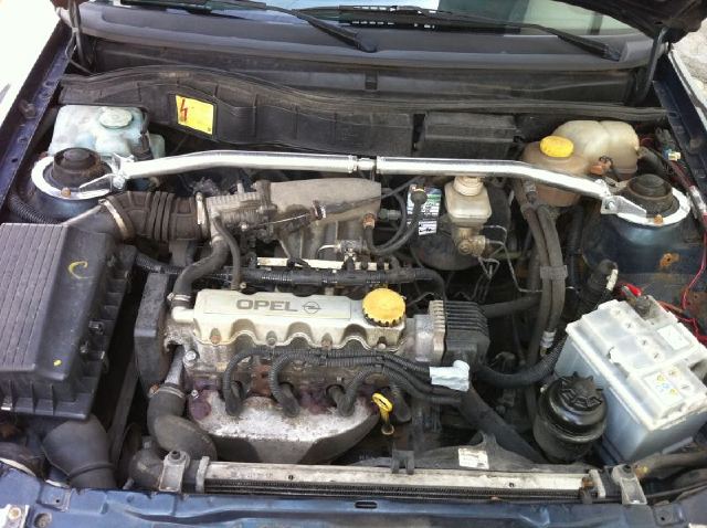

joecockroach Elküldve Október3, 2015 Megoszt Elküldve Október3, 2015 Sziasztok! Van egy 93 évjáratú f astrám, c16se motorkódú. Önindítót szereltünk, visszarakáskor lemaradt a testkábel, és így indítóztunk rá. Ennek következtében a kuplungbovdenen keresztül ment a test, a belseje megolvadt. Az autó beindul viszont nem megy mindegyik henger, egy vagy kettő, remeg az egész motor járás közben, gázadásra kicsit felpörög, utána fuldoklik. Van ötletetek, mi szállhatott el? Motorvezérlő? Köszönöm előre is a válaszokat! Link to comment Megosztás: More sharing options...
zotya975 Elküldve Október3, 2015 Megoszt Elküldve Október3, 2015 Sziasztok! Van egy 93 évjáratú f astrám, c16se motorkódú. Önindítót szereltünk, visszarakáskor lemaradt a testkábel, és így indítóztunk rá. Ennek következtében a kuplungbovdenen keresztül ment a test, a belseje megolvadt. Az autó beindul viszont nem megy mindegyik henger, egy vagy kettő, remeg az egész motor járás közben, gázadásra kicsit felpörög, utána fuldoklik. Van ötletetek, mi szállhatott el? Motorvezérlő? Köszönöm előre is a válaszokat! Meg kell nézni miért nem mennek a hengerek, ha szikra hiányuk van akkor ellenőrizni kell a gyertyákat pipákat kábeleket, (ha van) elosztót-rotort. Ha a szikra jelen van mindegyik hengerben akkor meg az injektoroknál kell keresgélni. Motorvezérlő szerintem ilyen hibát nem csinál. Ha lehúzkodod sorban a pipákat, amelyiknél nem esik a fordulatszám az a henger nem jár. 3-al még jár a motor 2-vel már nagyon gyalázatosan. 1 Link to comment Megosztás: More sharing options...
joecockroach Elküldve Október3, 2015 Megoszt Elküldve Október3, 2015 (edited) Meg kell nézni miért nem mennek a hengerek, ha szikra hiányuk van akkor ellenőrizni kell a gyertyákat pipákat kábeleket, (ha van) elosztót-rotort. Ha a szikra jelen van mindegyik hengerben akkor meg az injektoroknál kell keresgélni. Motorvezérlő szerintem ilyen hibát nem csinál. Ha lehúzkodod sorban a pipákat, amelyiknél nem esik a fordulatszám az a henger nem jár. 3-al még jár a motor 2-vel már nagyon gyalázatosan. A szerelés előtt jó volt, szépen járt, gondolom a gyertyapipák, kábelek azok jók lehetnek.. Most oylan, mintha nem is jó időben gyújtana, egyenletesen jár a motor, de nagyon remeg, meg fura szelephangja van. Az enyém is így néz ki: http://m.cdn.blog.hu/na/napivuki/image/Opel/fotoxze.jpg Talán a befecskendező rendszer vezérlése halt be, mintha nem jó időpontban fecskendezne be az injektor. De hogy ez a vezérlő hol van a kocsiban, nem tudom. Módosítva Október3, 2015 : joecockroach Link to comment Megosztás: More sharing options...
zotya975 Elküldve Október3, 2015 Megoszt Elküldve Október3, 2015 A szerelés előtt jó volt, szépen járt, gondolom a gyertyapipák, kábelek azok jók lehetnek.. Most oylan, mintha nem is jó időben gyújtana, egyenletesen jár a motor, de nagyon remeg, meg fura szelephangja van. Az enyém is így néz ki: http://m.cdn.blog.hu/na/napivuki/image/Opel/fotoxze.jpg Talán a befecskendező rendszer vezérlése halt be, mintha nem jó időpontban fecskendezne be az injektor. De hogy ez a vezérlő hol van a kocsiban, nem tudom. A befecskendezésnek nincs külön vezérlője, egy motorvezérlő van ami mindent vezérel, gyújtást befecskendezést, hidegíndítást ( régen szivató) ha van akkor az indításgátlót. Ez az anyósoldali lábtérben van az ajtó előtt , egy fém téglalap csatikkal az alján. De nem hallottam még olyan hibáról hogy elvette volna fele hengertől a szikrát szerintem erre nem is képes. Inkább a motortérben kellene nézegetni, hátha megolvadt még valami amikor nem volt letestelve az önindító. Motorvezérlő: 1 Link to comment Megosztás: More sharing options...
joecockroach Elküldve Október3, 2015 Megoszt Elküldve Október3, 2015 A befecskendezésnek nincs külön vezérlője, egy motorvezérlő van ami mindent vezérel, gyújtást befecskendezést, hidegíndítást ( régen szivató) ha van akkor az indításgátlót. Ez az anyósoldali lábtérben van az ajtó előtt , egy fém téglalap csatikkal az alján. De nem hallottam még olyan hibáról hogy elvette volna fele hengertől a szikrát szerintem erre nem is képes. Inkább a motortérben kellene nézegetni, hátha megolvadt még valami amikor nem volt letestelve az önindító. Motorvezérlő: Köszönöm, megtaláltam! Nem látszik rajta semmi sérülés. Én most arra gondoltam, valahogy esetleg megmakacsolta magát az egyik injektor. Ha ez a vezérlő megsérül, akkor el se indulna a motor, nem? Lesz majd egy motordiagnosztika, hátha az megmondja h mi a hiba. A motortérben is nézegettem a testkábeleket, de nem találtam elsült vezetéket. Köszönöm a segítséged! Link to comment Megosztás: More sharing options...
zotya975 Elküldve Október3, 2015 Megoszt Elküldve Október3, 2015 Köszönöm, megtaláltam! Nem látszik rajta semmi sérülés. Én most arra gondoltam, valahogy esetleg megmakacsolta magát az egyik injektor. Ha ez a vezérlő megsérül, akkor el se indulna a motor, nem? Lesz majd egy motordiagnosztika, hátha az megmondja h mi a hiba. A motortérben is nézegettem a testkábeleket, de nem találtam elsült vezetéket. Köszönöm a segítséged! Hát a vezérlő is tud több hibát okozni, de viszonylag ritkán romlik el. Injektor szerintem dobna hibakódot ha rossz, tényleg hibalámpa nincs? Link to comment Megosztás: More sharing options...
joecockroach Elküldve Október4, 2015 Megoszt Elküldve Október4, 2015 Hát a vezérlő is tud több hibát okozni, de viszonylag ritkán romlik el. Injektor szerintem dobna hibakódot ha rossz, tényleg hibalámpa nincs? Megoldódott. Hibakód nem volt. Beindítottuk, lehúztuk egyenként a gyertyakábeleket, és a trafó felőli gyertyának volt valami baja. Közel tartottunk a kábelt a gyertyához, áthúzott a szikra, aztan visszadugtuk és jó lett. Minden gyertyakábelt megmozgattam, rányomtam a gyertyära, mégsem lett jó, miután menet közben lehúztuk és úgy tettük vissza, jó lett. Tehát lényegében semmi baja nem volt a kovsinak, csak lehettem.volna kicsit alaposabb. De legalább a motordiagnosztika megmondta h nem sérült semmi. Az új kuplungbowdennel nagyon szépen jár a pedál, végülis nem baj h azt is ki kellett cserélni. Köszönöm a segítséget és a tanácsokat! 1 Link to comment Megosztás: More sharing options...
