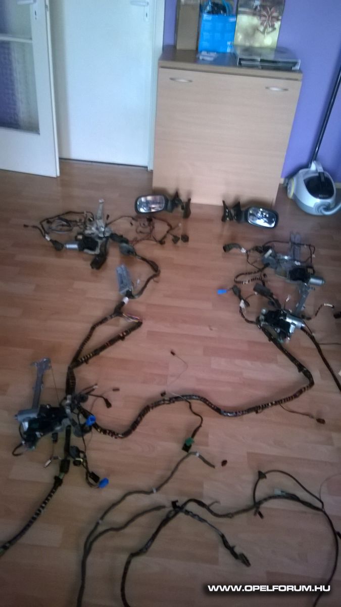

wookie Elküldve Május10, 2015 Megoszt Elküldve Május10, 2015 No hát mondtam én hogy nem lesz olyan egyszerű ez a cc dolog. Hétvégén elmentem és kibontottam a kábelköteget hozzá, de még így is van ami kimaradt, ahogy megnéztem a kapcsolási rajzot. Amit lehetett kihúztam a csatiból, volt hogy három másik csatlakozóból is ki kellett szedni, mert úgy voltak összefogva a vezetékek. Csak ott vágtam el ahol gyárilag is a közösítőbe futottak, pl testnél, vagy a fix áramos szálakat. Amit nem gondoltam volna, hogy külön meg van oldva az utánfutó féklámpáinak figyelése is, ehhez majd még be kell szerezzek egy megfelelő számú "szenzort" (kívülről olyan mint egy relé, de nem az), az előkészítése benne van: Kellemes meló volt kibogozni az egészet a műszerfali kötegből, úgy, hogy bent volt a műszerfal, az autó meg egy kadett tetején, de azért megoldottam pár óra alatt. :) Bekerülni viszont majd csak a nyár folyamán fog, akkor legalább kiszeparálom a nem kellő kábeleket, mint abs, meg automata váltó, ill 4x4, bár azt még nem találtam ki hogy fogom áthúzni a kábeleket érintkezőstől az átvezetőn. Illetve akkor összefésülöm a gyári, és a jelenlegi kötegemet, mert utóbbiban pl nem időzített a hátsóablakfűtés, illetve nem relézett a duda, amiből voltak is problémáim. BÁr akkor már lehet hogy beszerzek egy calibra műszerfali köteget, és akkor relézve lesznek a fényszórók is. Meg ha már ott voltam, akkor kiszedtem egyben a drl csatit is, jó lesz az még valamire: Illetve majd még lehet, hogy vissza kell mennem némi kábelezésért, mert jónéhány csatlakozik be az a oszlop tövében levő nagy központi csatiba, és az ellenoldalra is meg kellene legyenek a kábelek, mert szerintem az sincs benne. Link to comment Megosztás: More sharing options...

wookie Elküldve Május11, 2015 Megoszt Elküldve Május11, 2015 Pedig nem nagy ügy ez a CC bekötés, én egyedül beraktam, méregetéssel 2 óra alatt, mindent úgy kellett megkeresnem mindent. Háttő, mint mondottam, én nem forrasztgatok jobbra balra ha nem muszáj. :D Illetve nekem van egy vonóhorgom is, amihez ott az a külön kis elektronika. Egyelőre úgy néz ki hogy csak gyári van, de még azt se biztos, hogy kapni. Link to comment Megosztás: More sharing options...

daykiller Elküldve Május11, 2015 Megoszt Elküldve Május11, 2015 Kezdődik. :omg: Négy eablak? Jó világ van. :D Egy ilyen fullos köteggel én is ki tudnék békülni... Link to comment Megosztás: More sharing options...
hening Elküldve Május11, 2015 Megoszt Elküldve Május11, 2015 Négy eablak? Jó világ van. :D Egy ilyen fullos köteggel én is ki tudnék békülni... KIbebaxott drága volt. A 4 ablakemelő a 2 tükör, a kábelkötegek (ajtókba, "küzdőtérbe"), relék kapcsolók, tükörborítás. Le sem írom, mennyi volt, mert... Jah, és még lesz komplett belső kárpitcsere is. Link to comment Megosztás: More sharing options...
daykiller Elküldve Május11, 2015 Megoszt Elküldve Május11, 2015 KIbebaxott drága volt. A 4 ablakemelő a 2 tükör, a kábelkötegek (ajtókba, "küzdőtérbe"), relék kapcsolók, tükörborítás. Le sem írom, mennyi volt, mert... Jah, és még lesz komplett belső kárpitcsere is. El tudom képzelni. Hasonlót csináltam én is. Csak nekem nem volt hozzá komplett kötegem. Link to comment Megosztás: More sharing options...
wookie Elküldve Május11, 2015 Megoszt Elküldve Május11, 2015 Üdv. a klubban. :D Na ezért vettem én komplett autót alkatrésznek. :D Link to comment Megosztás: More sharing options...
