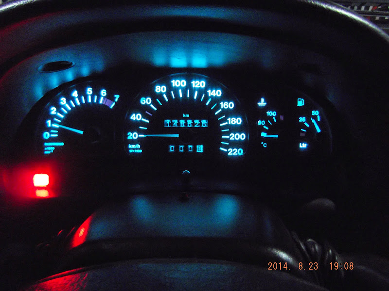

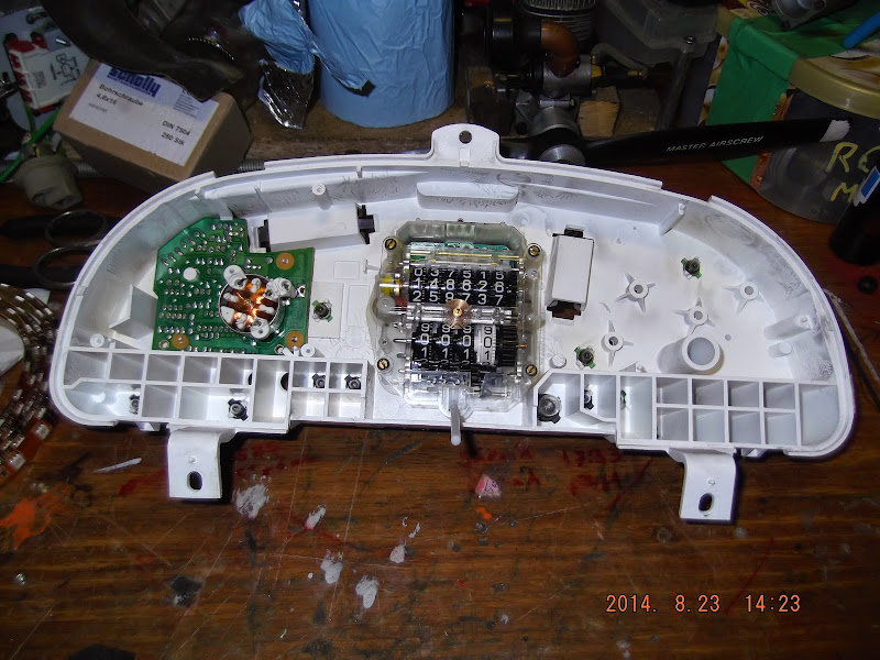

zotya91 Elküldve Augusztus23, 2014 Megoszt Elküldve Augusztus23, 2014 (edited) Sziasztok! Ma délutáni alkotásom, még nincs teljesen kész, de a lényeg már igen, jó kis matatás volt :-O https://picasaweb.google.com/107021858181315526733/OpelAstraF1616V#60116470194 Innen jobbra tessék léptetni! Módosítva Augusztus24, 2014 : zotya91 Link to comment Megosztás: More sharing options...

zotya91 Elküldve Augusztus24, 2014 Megoszt Elküldve Augusztus24, 2014 (edited) Belekeveredtem ebbe a Picasoba. mit kell nézni? :rolleyes: Akkor képenként mutatom:https://lh5.googleusercontent.com/-gDRPKqU1bJE/U_jkpZBzP7I/AAAAAAAAIGw/qpypkb-PNhg/s800/DSCF3863.JPG https://lh5.googleusercontent.com/-WaGHvOunKwA/U_jkp1qFA2I/AAAAAAAAIG8/Zsr5OYdvqu0/s800/DSCF3866.JPG https://lh5.googleusercontent.com/-DGkBbsMCpGI/U_jkplZGo6I/AAAAAAAAIG4/xM_DrlBxpYU/s800/DSCF3867.JPG https://lh6.googleusercontent.com/-JUtOb1j6g4U/U_jlbmXPg1I/AAAAAAAAIHQ/y3O6dLQXKn4/s800/DSCF3868.JPG https://lh3.googleusercontent.com/-MvcAVRmiIW0/U_jleus84rI/AAAAAAAAIHg/MZScLOYofg4/s800/DSCF3869.JPG https://lh3.googleusercontent.com/--nlhUbuPCqE/U_jlcpEAP2I/AAAAAAAAIHY/lth1eZsooGQ/s800/DSCF3870.JPG https://lh5.googleusercontent.com/-qKXCRXHM2D0/U_jlsjZKr4I/AAAAAAAAIH0/a_D7SSvGfZg/s800/DSCF3881.JPG Ezek a képek, színenként és egyben a 3 szín (fehér világítás) MAXIMUM teljesítménynél vannak fotózva, ez szabályozva lesz, mind színek, mind fényerő tekintetében, mert eléggé vakító, mindjárt készítem hozzá a feszültség generátorokat :D Módosítva Augusztus24, 2014 : zotya91 Link to comment Megosztás: More sharing options...
stirlitz Elküldve Augusztus24, 2014 Megoszt Elküldve Augusztus24, 2014 Belekeveredtem ebbe a Picasoba. mit kell nézni? :rolleyes: Csökkenő motorteljesítmény, melegedés. Diselnél 130 volt a vége, és mindíg forralta a vizet amikor elugrott a szíj. Valahonnan szerezz strobit és nézzetek rá pontosan a gyujtásra. ja abba én is, mert mindet odahozta, gondolom a LEDes műszerfalat, az volt a leguccsó mondjuk nem rossz, nekem 1 kicsit erős a fénye Link to comment Megosztás: More sharing options...
zotya91 Elküldve Augusztus24, 2014 Megoszt Elküldve Augusztus24, 2014 ja abba én is, mert mindet odahozta, gondolom a LEDes műszerfalat, az volt a leguccsó mondjuk nem rossz, nekem 1 kicsit erős a fénye Köszi, erős is bizony, szabályozva lesz :-) Fényerő, és amilyen színt akarok :-) Link to comment Megosztás: More sharing options...
zotya975 Elküldve Augusztus24, 2014 Megoszt Elküldve Augusztus24, 2014 Köszi, erős is bizony, szabályozva lesz :-) Fényerő, és amilyen színt akarok :-) Szép lett, egyenlőre még mindíg a gyári izzóhelyeken vannak nekem piros ledek, ami viszont gyengécske. Most csak fehér szallagom van, még nem tudom hogy ezt tegyem bele, vagy vegyek pirosat. Link to comment Megosztás: More sharing options...
zotya91 Elküldve Augusztus24, 2014 Megoszt Elküldve Augusztus24, 2014 Szép lett, egyenlőre még mindíg a gyári izzóhelyeken vannak nekem piros ledek, ami viszont gyengécske. Most csak fehér szallagom van, még nem tudom hogy ezt tegyem bele, vagy vegyek pirosat. Köszi! Szerintem ha már LEd szalagozol akkor RGB-t! De ne azt a féle RGB-t amin ledenként vannak a színek, olyat amin rendes (egy led tokban 3 led) RGB led van. Link to comment Megosztás: More sharing options...

stirlitz Elküldve Augusztus24, 2014 Megoszt Elküldve Augusztus24, 2014 Szép lett, egyenlőre még mindíg a gyári izzóhelyeken vannak nekem piros ledek, ami viszont gyengécske. Most csak fehér szallagom van, még nem tudom hogy ezt tegyem bele, vagy vegyek pirosat. hátja, hamár szenvedsz vele (megint) jobb ha több szinesett teszel bele (sztem a zöld a legjobb egyébként) ebayről még távírányításosat is tudsz rendelni na meg amit mondtam áramgenerátoros meghajtást, mondjuk lehet hogy LED szallaghoz elég egy fesz szabályzó azoknak nem ismerem a lelki világukat Link to comment Megosztás: More sharing options...
zotya975 Elküldve Augusztus24, 2014 Megoszt Elküldve Augusztus24, 2014 hátja, hamár szenvedsz vele (megint) jobb ha több szinesett teszel bele (sztem a zöld a legjobb egyébként) ebayről még távírányításosat is tudsz rendelni na meg amit mondtam áramgenerátoros meghajtást, mondjuk lehet hogy LED szallaghoz elég egy fesz szabályzó azoknak nem ismerem a lelki világukat Ami van a középkonzolnál az alapból 12Voltról műkszik, simán csak bekötöttem az izzó helyére. Csak lusta vagyok nekiállni. :D Mert akkor már olyan kellene, hogy a mutató más színű, a kék mezők kékek legyenek. Vagy oda is teszek fehéret...még nem tudom. Link to comment Megosztás: More sharing options...
stirlitz Elküldve Augusztus24, 2014 Megoszt Elküldve Augusztus24, 2014 Ami van a középkonzolnál az alapból 12Voltról műkszik, simán csak bekötöttem az izzó helyére. Csak lusta vagyok nekiállni. :D Mert akkor már olyan kellene, hogy a mutató más színű, a kék mezők kékek legyenek. Vagy oda is teszek fehéret...még nem tudom. oh ja hogy bolonyítod...én inkább vettem 7ért egy új GMes lambaszondát.... Link to comment Megosztás: More sharing options...
