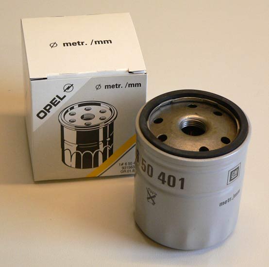

gedikart Elküldve Január14, 2014 Elküldve Január14, 2014 Olajszűrőn nem érdemes spórolni, az csakis GM (Cromaxban is nagyon jó áron van). Eddig kétszer vettem Cromaxban, a második vásárlásnál ilyet kaptam: https://plus.google.com/photos/111846111859141765412/albums/5931623615957865729?authkey=CIvcl86ArrnFKA Korábban pedig ilyen volt: http://www.carmania.hu/images/data/olajszuro_opel_650401.jpg Nem azt mondom, hogy hamis, csak más. Belül az alján látszik a ragasztó megfolyása is. Legközelebb Mann-t veszek 1260 Ft-ért.

wakond Elküldve Január16, 2014 Elküldve Január16, 2014 Sziasztok. ilyen olajszűrőt kaptam, ez jó? http://www.autopartoo.com/oem/general-motors/9192425v32.html olyan fura, vagy kell valami ház is hozzá? Köszi, Balázs
