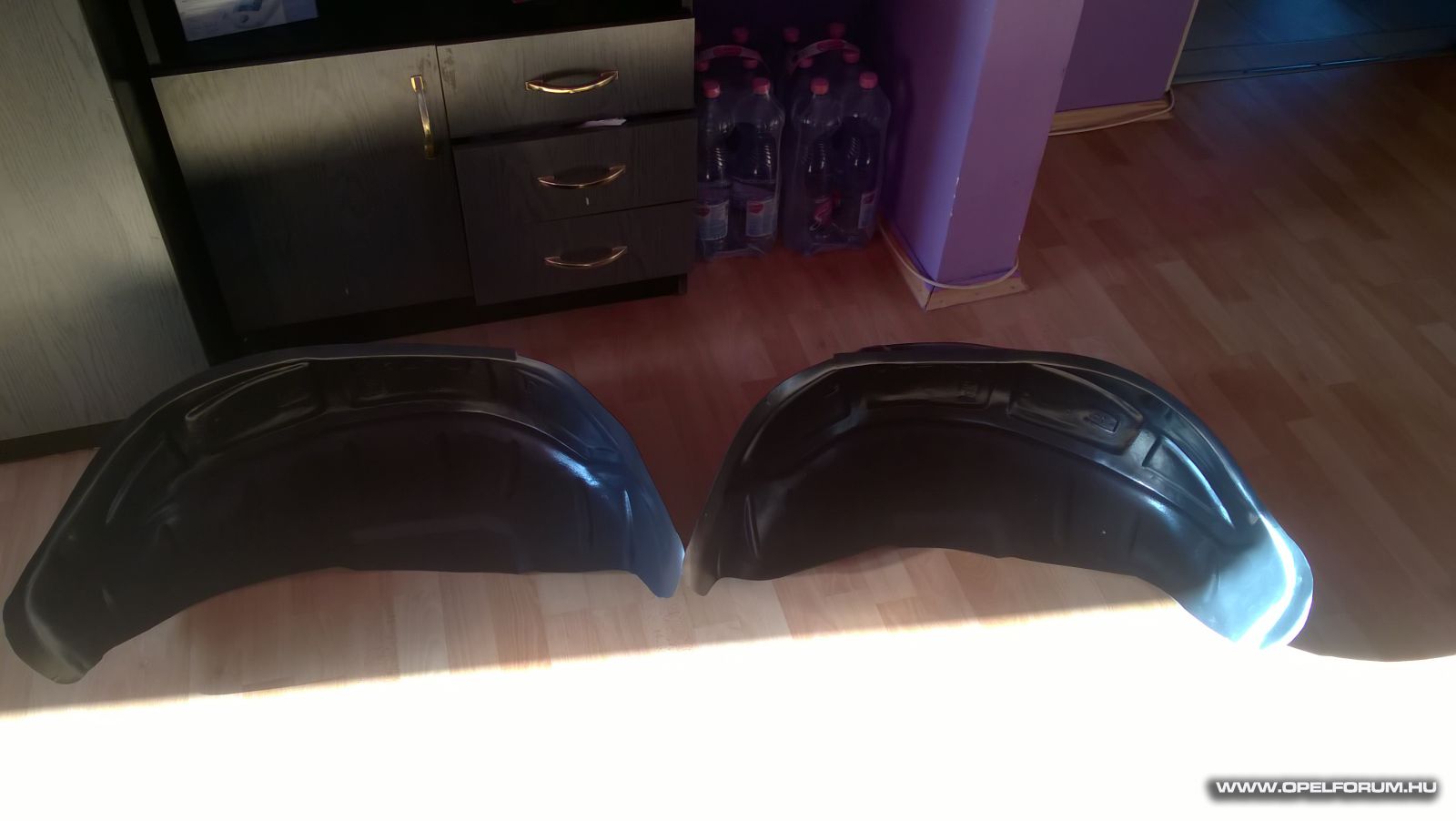

hening Elküldve Szeptember1, 2015 Elküldve Szeptember1, 2015 Megjöttek a hátsó sárvédő betéteim. Hét végén lesz megint dolog. 1
zotya975 Elküldve Szeptember1, 2015 Elküldve Szeptember1, 2015 Megjöttek a hátsó sárvédő betéteim. Hét végén lesz megint dolog. Ha hőlégfúvózni akarsz, szombat délután, meg eddíg úgy néz ki vasárnap egész nap itthon leszek.
hening Elküldve Szeptember1, 2015 Elküldve Szeptember1, 2015 Ha hőlégfúvózni akarsz, szombat délután, meg eddíg úgy néz ki vasárnap egész nap itthon leszek. Nem hiszem, hogy kell, mert a fehérre is ilyent vettem anno. De lehet, hogy kiugrok, mert fúrni kell, és az akkus fúróm beadta a kulcsot.
Greg_hun Elküldve Szeptember1, 2015 Elküldve Szeptember1, 2015 Megjöttek a hátsó sárvédő betéteim. Hét végén lesz megint dolog. Szabad tudni, honnan vetted? Nekem Cromaxos van, és nincsenek rajta olyan merevítő mélyedések, és ennél sokkal kevésbé néz ki odavalónak :). De occsó volt. Meg szét kell majd melegíteni, mert bepróbáltam és sehol nem "feküdt" fel rendesen.
stirlitz Elküldve Szeptember1, 2015 Elküldve Szeptember1, 2015 Szabad tudni, honnan vetted? Nekem Cromaxos van, és nincsenek rajta olyan merevítő mélyedések, és ennél sokkal kevésbé néz ki odavalónak :). De occsó volt. Meg szét kell majd melegíteni, mert bepróbáltam és sehol nem "feküdt" fel rendesen. szintén zenész. De egy kis melegítés helyre tette. Nem olyan vészes, hogy ujat kéne venni.
hening Elküldve Szeptember2, 2015 Elküldve Szeptember2, 2015 Szabad tudni, honnan vetted? Nekem Cromaxos van, és nincsenek rajta olyan merevítő mélyedések, és ennél sokkal kevésbé néz ki odavalónak :). De occsó volt. Meg szét kell majd melegíteni, mert bepróbáltam és sehol nem "feküdt" fel rendesen. http://www.riderauto.hu/ Anno a fehérre is ilyet vettem, teljesen jó volt. 7700+postaköltség szintén zenész. De egy kis melegítés helyre tette. Nem olyan vészes, hogy ujat kéne venni. Vettem én is olyat még a Vectrára. Nem illeszkedett pontosan. Nem birkóztam vele, Vookie-nak adtam.
