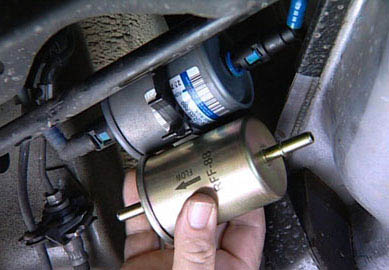

Hjoe Elküldve Január28, 2011 Elküldve Január28, 2011 Nekem is ilyen. Gumi cső megy rá mind2 oldalon és gyári. Most lesz először cserélve. Gyárilag így van csinálva a szűrőbe menő cső az végig fekete gumi. A kimenőnél van egy darab gumi amit rászorítasz a szűrőre majd ezután jön csak a kék? nem? neked is ilyen?http://pics.coldline.hu/pics/162045-20110128-lDifDK.jpg Ez a kimenő oldal. A lényeg látszik azt hiszem.... Azért egy fényképért kár volt felborítani az autót... De nekem is ilyen.

yankee Elküldve Január28, 2011 Elküldve Január28, 2011 Azért egy fényképért kár volt felborítani az autót... De nekem is ilyen. De így könnyebb volt lefényképezni. Meg hát többen kétségbe vonták a KÉKcső leszorítását az ABAW bilincsel. :lol:

astrabandi Elküldve Január28, 2011 Elküldve Január28, 2011 De így könnyebb volt lefényképezni. Meg hát többen kétségbe vonták a KÉKcső leszorítását az ABAW bilincsel. :lol: Nagyon jó a kép .Nekem is pont ugyan ilyen ezért írtam tegnap hogy bilincs kell rá kb 10-es átmérő ben de le hurogtak ,hogy nem kellrá .
yankee Elküldve Január28, 2011 Elküldve Január28, 2011 Nagyon jó a kép .Nekem is pont ugyan ilyen ezért írtam tegnap hogy bilincs kell rá kb 10-es átmérő ben de le hurogtak ,hogy nem kellrá . Én is azért fényképeztem le végül. Mert már kék csőről volt szó, hogy az megy a szűrőre azt nem fogja a bilincs. És ezt a bilincset ha egyszer leveszi az ember többé nem lehet használni. SZERINTEM. De vannak akik újra ezt tették fel. :lol: Nem baj én gányolok.
astrabandi Elküldve Január28, 2011 Elküldve Január28, 2011 Én is azért fényképeztem le végül. Mert már kék csőről volt szó, hogy az megy a szűrőre azt nem fogja a bilincs. És ezt a bilincset ha egyszer leveszi az ember többé nem lehet használni. SZERINTEM. De vannak akik újra ezt tették fel. :D Nem baj én gányolok. Ha ezt nevezik GÁNYOLÁS-nak akko én is gányolok !!!! :lol:
yankee Elküldve Január28, 2011 Elküldve Január28, 2011 Ha ezt nevezik GÁNYOLÁS-nak akko én is gányolok !!!! :lol: Jah hát egy sima szorító bilincs ami 10-16mm-ig szorító képes. (15mm a cső) Még csak nem is nagy. :D meg nem is látszik. B) Ez gányolás.

astrabandi Elküldve Január28, 2011 Elküldve Január28, 2011 Jah hát egy sima szorító bilincs ami 10-16mm-ig szorító képes. (15mm a cső) Még csak nem is nagy. :lol: meg nem is látszik. :D Ez gányolás. Egyszerű ócsó és tuti .
